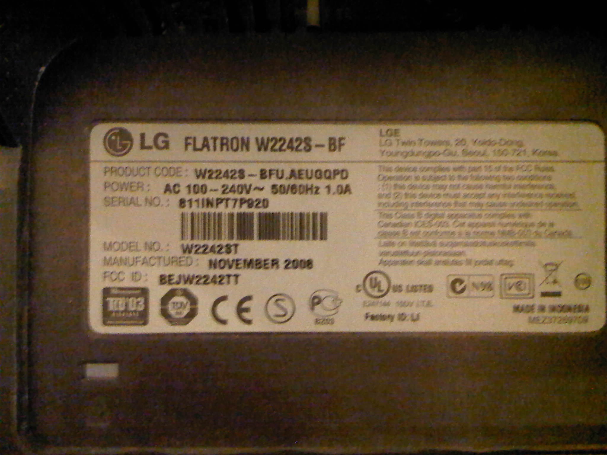

    potrzebuje zawartość pamięci do tego monitora dokładny model na zdjęciu

    dzięki za wsad
    ciekawe czy wystartuje?
    nie mam nic do stracenia

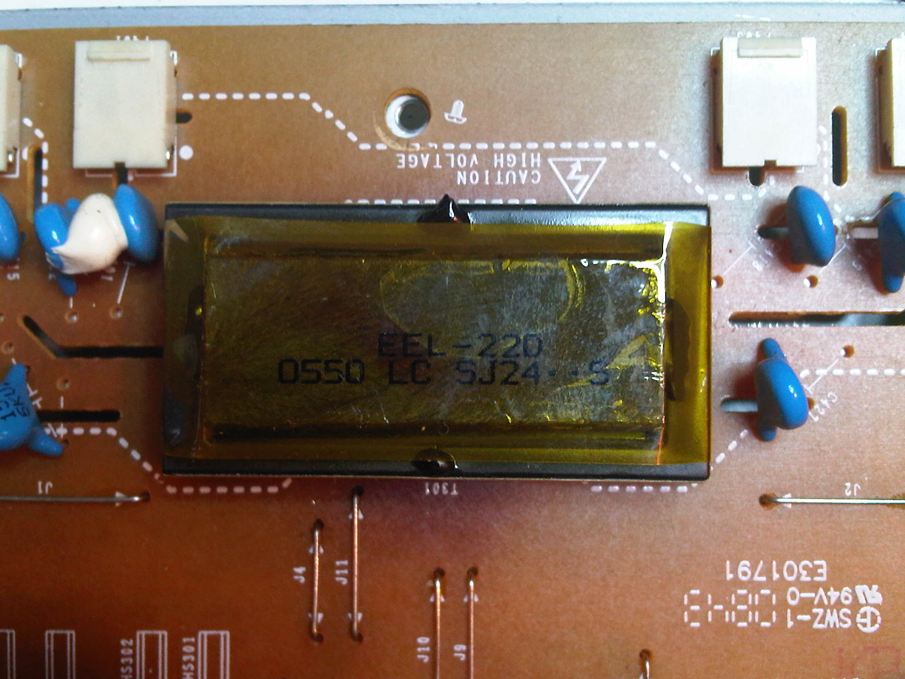

    usterka nie leżała w pamięci lecz w uszkodzonym kondensatorze 0,47uF sterujący LAF7601 po wymianie monitor startuje lecz podświetlenie gaśnie po chwili.
    sprawdziłem świetlówki są ok
    tranzystory sterujące ok
    sterowanie zrobione jest na DT8211
    czy ktoś ma jakiś pomysł

    Poczytaj http://bbs.dianyuan.com/bbs/u/70/93971224214839.pdf
    Tam masz wszystko opisane.
    ________________
    Gdybyś miał problem z jasnoscią (zaniżona) i migotaniem lamp (aż do bólu oczu) przyjtzyj się elementom pin.8 scalaka
    Wg. datasheet powinien być kondek 220n, wstawiają opór 220k 1%
    Można wstawić tylko C / lub równolegle do R dostawić drugi 470k

    jak monitor się załączy to świecą świetlówki z jednej strony a z drugiej lekko się żarzą i po chwili monitor się wyłącza mam wątpliwości co do trafka WN
