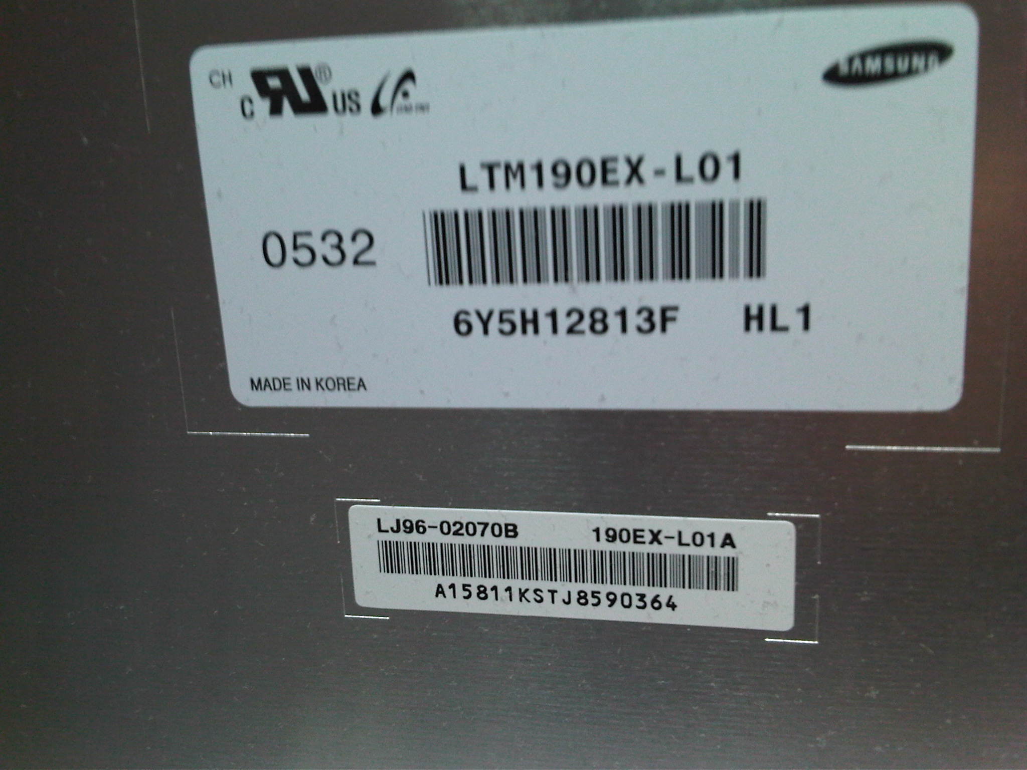

    oto reszta informacji
    matryca Samsung LTM190EX-L01

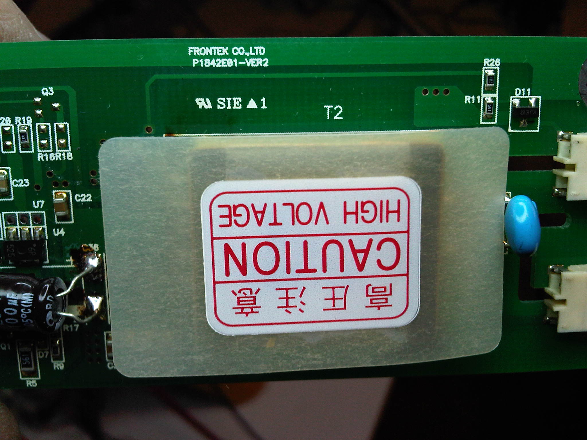

    inwerter FIF1842-01G
    LCD Honeywell HMLCD19 potrzebny wsad pamięci

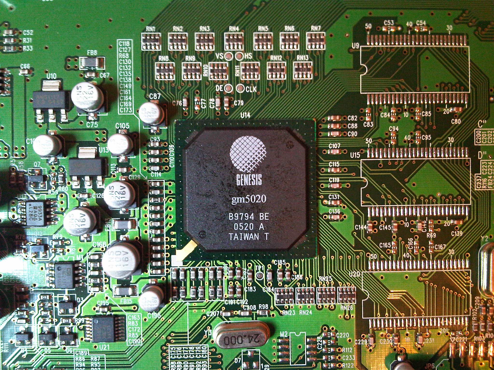

    procek GM5020
    LCD Honeywell HMLCD19 potrzebny wsad pamięci[/img]
