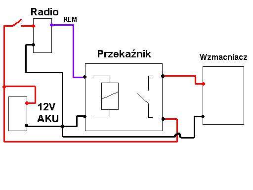

    Witam. Poproszono mnie o wykonanie prostego układu jakim jest coś na wzór przewodu sterowanie jak we wzmacniaczach samochodowych, mianowicie urządzenie ma się załączyć dopiero gdy na styku 'REMOTE' pojawi się plus (jak niebieski przewód sterowanie w CA). Wymyśliłem taki oto schemat, proszę o radę czy jest on prawidłowy, moim zdaniem wszystko gra, w momencie gdy na cewkę przekaźnika trafia +12V, styki się zamykają powodując przepływ prądu do urządzenia.

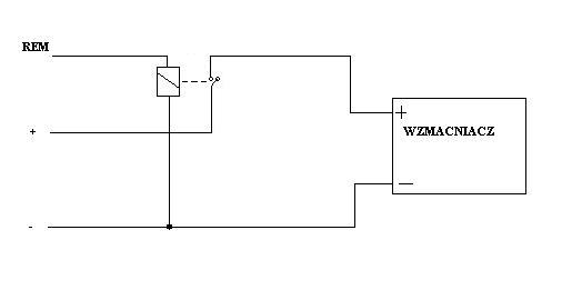

    Moim zdaniem dobrym rozwązaniem byłby tu też jakiś przekaźnik...

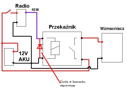

  • #4 9390812
    Daro4484
    A nie tak?

    #5 9390871
    bibson3
    Przewód Remote do sterowania - schemat
    Po mojemu tak.
    #6 9390912
    nightrunner
    Jeśli to coś prostokątne z ukośną kreską to przekaźnik, który zwiera przewód "+", to jest dobrze.

    Tak, to 'coś' to przekaźnik:)
    Daro nie rozumiem zupełnie Twojej koncepcji.
    #8 9391072
    Daro4484
    No jak na remote przyjdzie + i załączy przekaźnik to zostanie podłączony plus. Masy nie narysowałem po prostu. Widzę, że także zmieniłeś swój obrazek... Po zmianie działa to na tej samej zasadzie jak to co ja narysowałem... Przed zmianą Twój pomysł nie zdał by egzaminu...
