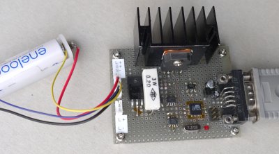

    Charakterystyka akumulatorków, szczególnie ich pojemność oraz zmiany napięcia podczas rozładowywania muszą być brane pod uwagę, gdy projektujemy urządzenia zasilane bateriami. Dane konkretnych ogniw nie zawsze są dostępne i najlepiej jest je zmierzyć samemu. Ciężko jest jednak osobiście nadzorować proces rozładowywania, ponieważ trwa on zwykle kilka godzin. Konieczne staje się urządzenie zapisujące postęp rozładowywania, takie jak opisane w projekcie.
    Najprostszy zestaw do badania charakterystyki akumulatorków składa się ze sztucznego obciążenia i układu zapisującego zmiany napięcia. Można go zbudować w prosty sposób, jednak urządzenie mierzące baterie powinno być bardziej rozbudowane.
    Projekt zakłada:
    - wybór obciążenia. Mamy trzy opcje: stałe natężenie, stały pobór energii, stała rezystancja obciążenia. Umożliwia to na zasymulowanie różnych urządzeń zasilanych bateryjnie;
    - automatyczny zapis wyników. Zmierzone dane wysyłane są do komputera i zapisywane do pliku;
    - pomiar ESR. Za pomocą urządzenia możemy zmierzyć wewnętrzną rezystancję ogniwa.
    Na stronie dostępny jest schemat, wsad do procesora atmega48.
