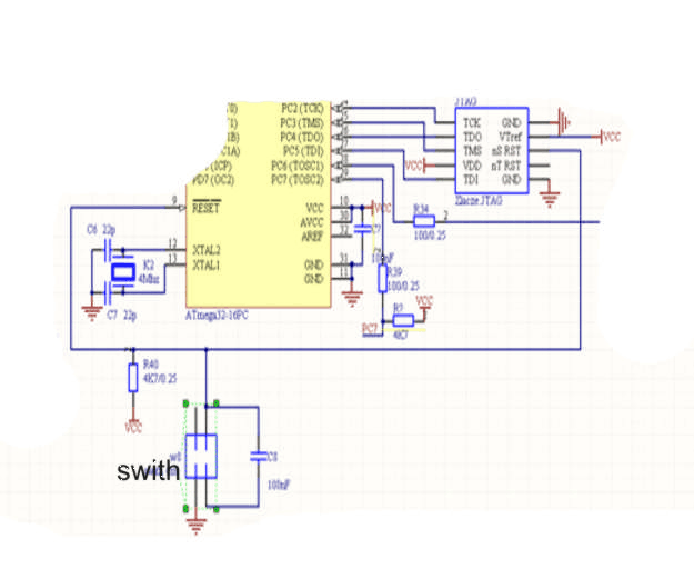

    Atmega16 z kwarcem 4MHz napędza wyświetlacz z KS0066U
    Jak działa: -włączam zasilanie - wyświetlacz ustawia się na 4 linie itd. -OK
    Programowo, chcę wyświetlić napis na początku każdej linii, długości 9 znaków. + cyfrę.
    - wyświetla napis: 0..3 znaku-nie wyświetla, od 4..8 losowe znaki , 9zn. OK, oraz cyfrę-OK (tak w każdej z czterech linii)
    -teraz RESET: wyświetlacz zaczyna działać z ustawieniami domyślnymi( 1 linia). => Dlaczego tak sie dzieje ?
    - Wyłączam zasilanie, włączam ponownie -wyświetlacz ustawia sie poprawnie. Dalej działa, jak opisałem wyżej.
    Napięcie na kwarcu ok. 1V i sinusoida 4MHz (dotykając sondą do nogi kwarcu)
    Zasilanie 5,1V
    Czy może Ktoś podpowiedzieć jaka jest różnica pomiędzy, załączeniem zasilania a resetem uC ???

    https://obrazki.elektroda.pl/9863731600_1302621200.gif

    Różnica pomiędzy włączeniem zasilania a resetem uP jest taka, że w tym 1 przypadku resetujesz również LCD. Może to mieć pewne znaczenie bo powtarzasz konfigurację początkową.

    Dla uściślenia dodam:
    dondu napisał:
    2. Reset za pomocą pinu RESET ma taki sam skutek jak włączenie zasilania.
    Nie podważam tego gdy rozpatrujemy procesor z rodziny AVR, ale nie jest to prawdziwe dla każdego procesora. Z reguły POR nie jest tym samym co external reset, i np. ARMy to konsekwentnie rozróżniają. PICe też.

    Ten sterownik jest prawie zgodny z HD.
    Ale po inicjalizacji należy odczekać 30ms na ustabilizowanie sie napięcia.
    Chyba że to opóźnienie jest już w funkcji lcd_init().
    Podobnie należy sprawdzić lcd_clrscr().
    Tu też jest wymagane spore opóżnienie.

    Kombinuje z wyświetlaczem jak koń pod górę. Ale..
    Okazuje się, że wszystko zależy od odstępów czasowych przesyłania danych.
    Tak przy inicjalizacji wyświetlacza, jak równierz wyświetlania danych.
    Ale mam problem z interpretacja z datasheeta KS0066U ze str.24
