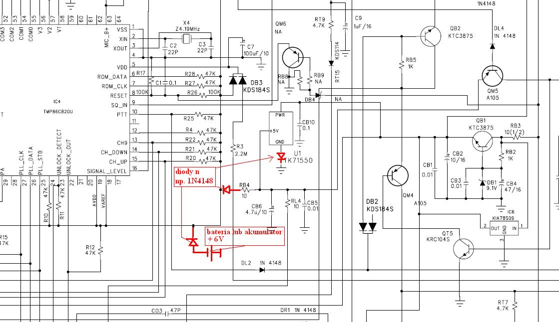

    Mam pytanko jak rozwiązać problem tego typu, że mam radyjko CB które po odłączeniu od zasilania nie zapamiętuje wcześniej ustawionego kanału...
    Aby nie włączać i wyłączać za każdym razem radia mam je podłączone w taki sposób, że po wyjęciu kluczyka ze stacyjki radio się wyłącza, po kolejnym przekręceniu zapłonu radio samo się włącza.
    Problem w tym, że za każdym razem kiedy przekręcam kluczyk włącza się 1 kanał zamiast wcześniej ustawionego 19.
    Podłączyłem radio na przekaźniku po przekręceniu zapłonu na radiu jest 12V, po wyjęciu kluczyka na radiu 5V.
    Wydawało by się z pozoru, że wystarczy to aby podtrzymać kanał no niestety nie.
    Może ma ktoś jakiś pomysł co zrobić żeby radio zapamiętywało kanał?

    Witam kolege, musisz zmienić podłączenie radia do stałego i niezależnego żródła prądu i wyłączać go potencjometrem na radiu, wtedy zostanie zapamiętany kanał na którym został wyłączony.

    Ja wiem, że jak podłącze do stałego źródła to będę musiał wyłączać pokrętłem i wtedy będzie trzymało tylko wolałem żeby włączało się samo i liczyłem, że te 5v starczą na to aby podtrzymać pamięć. Nie macie jakiegoś pomysłu co zrobić żeby tak zostało a kanał nie uciekał ? Może zamiast 5v podać 9v ?

    Niestety nie napisałeś co to za radio.
    Sam fakt, ze jest podobne do 19DX - nic nie wnosi do samych podpowiedzi.
    Od mojego różni się tylko jednym pokrętłem więc to chyba aż tak wielkiej różnicy nie robi...
    Robi tą wielką różnicę.
    Regulamin pkt 3.1.15 .
    Sam pomysł jest, tylko czy TY jesteś w stanie go zrealizować.
    Musisz dokonać modyfikacji samego zasilania z +5V na U1 (TK71550) .
    Propozycja :
    CB-radio nie pamięta kanału sposób na to?
