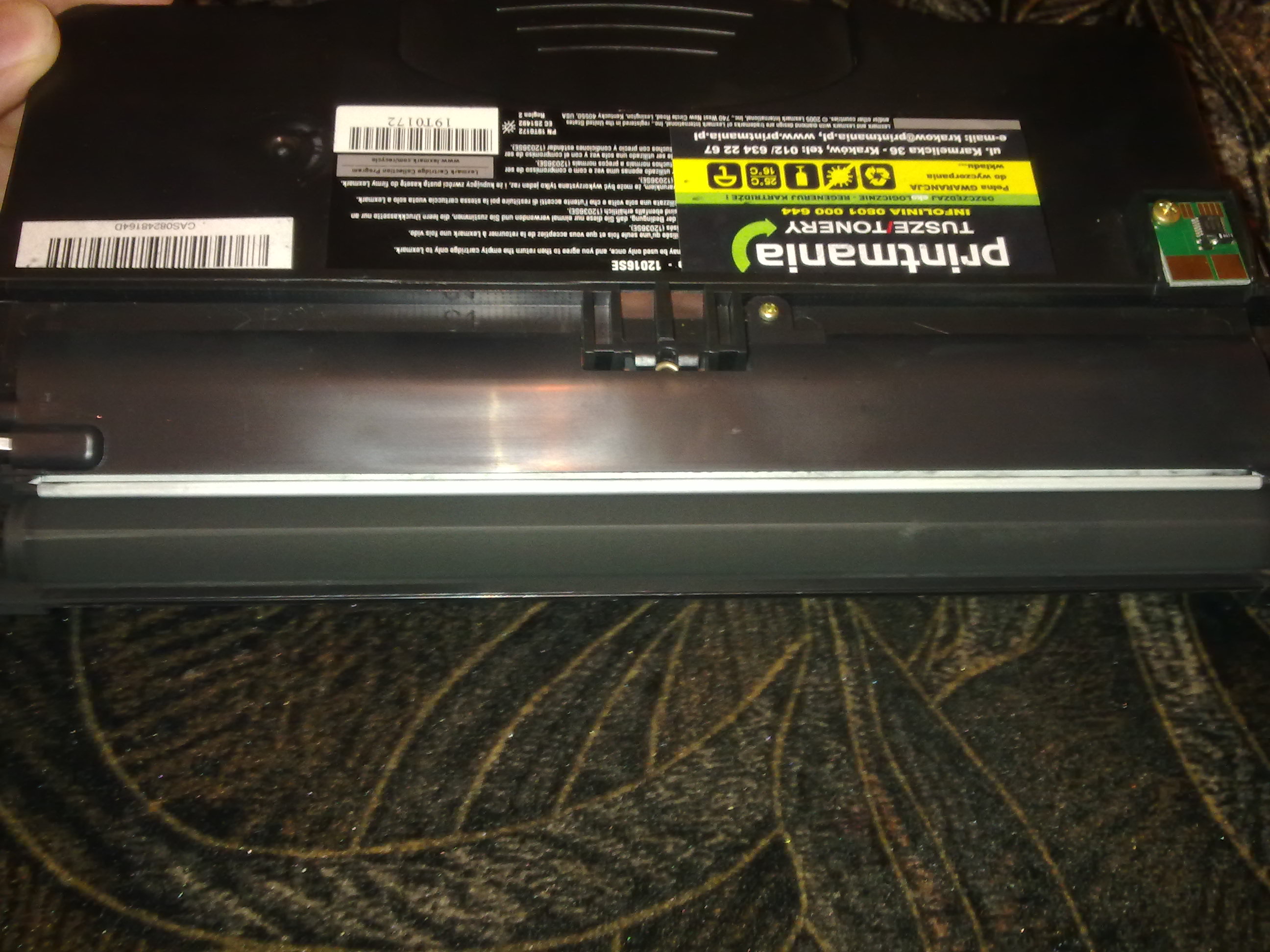

    Matheush18

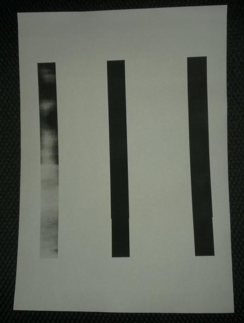

    Właśnie niedawno zaczął mi się kończyć oryginalny toner jaki miałem w zakupionej drukarce (drukarka ma 2 lata). Po prostu drukowany tekst na całej powierzchni był szary, a nie czarny, ale dało się wszystko odczytać. Przed oddaniem kasety do regeneracji wydrukowałem jeszcze na górnej połowie strony czarny kwadrat i co mnie zaciekawiło- prawa i środkowa część kwadratu była jednakowo szara, ale przy lewej stronie druk po prostu zanikał. Myślałem że to wina niskiego poziomu tonera. Oddałem kasetę do regeneracji. Już zregenerowaną kasetę włożyłem do drukarki, wydrukowałem czarny kwadrat podobny do tego przed regeneracją i okazało się że prawa i środkowa część kwadratu jest czarna, a lewa podobnie jak wcześniej- zanika. Wydrukowałem tekst i okazało się, że tekst też z lewej strony zanika, co nie występowało przed regeneracją. Nie znam się na tym i chciałem zapytać czy ktoś miał już podobny problem?
    zamieszczam zdjęcie:

    Przyczyn może być kilka ale ze zdjęcia i opisu wnioskuję że listwa nanosząca jest zanieczyszczona i nie nakłada tonera prawidłowo.

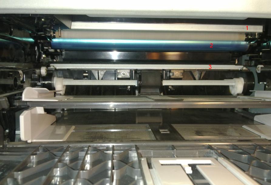

    laserówka Lexmark E120 - zanik druku w lewej części strony
    Chodzi o element nr 2 zaznaczony na powyższym zdjęciu?
    A nie ma możliwości przemycia tego jakoś przez przedni otwór drukarki bez jej rozkręcania? Jeżeli nie to jeśli kolega ma możliwość opisania mi jak dokładnie się z tym rozprawić to byłbym bardzo wdzięczny. Nie chcę się z tym włóczyć po serwisach. Jak coś schrzanię to najwyżej będę miał pretensję do siebie...
    P.S Może być alkohol etylowy czy musi być metylowy koniecznie?
  • #6 9401424
    mark811
    Ta listwa znajduje się w tonerze a nie w drukarce,element zaznaczony to bęben obrazowy a nie listwa , jeżeli możesz to prześlij zdjęcie tonera od strony wałka czarnego , ze zdjęcia obecnego wynika że drukarka jest o.k.
  • #7 9404637
    Matheush18

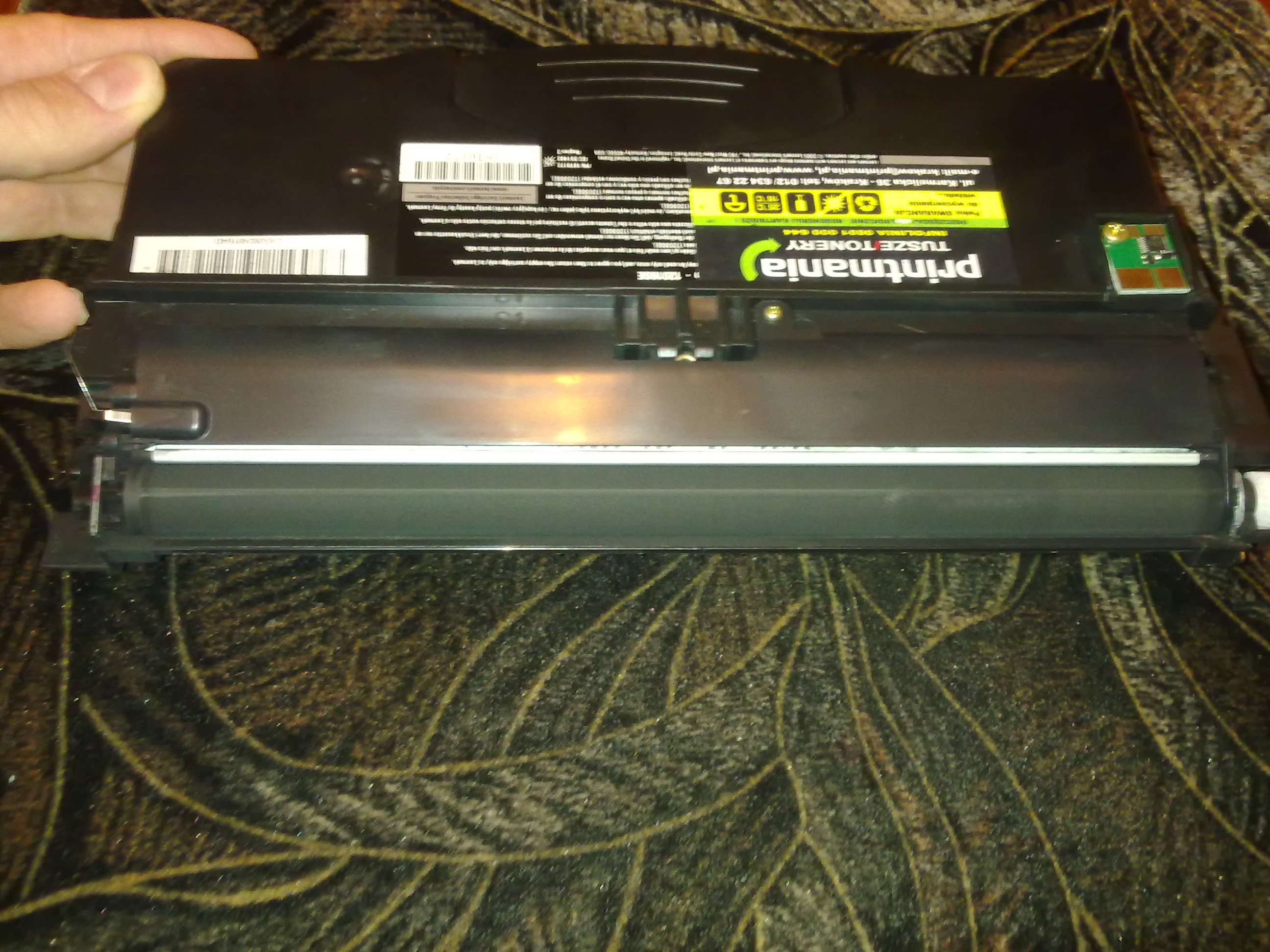

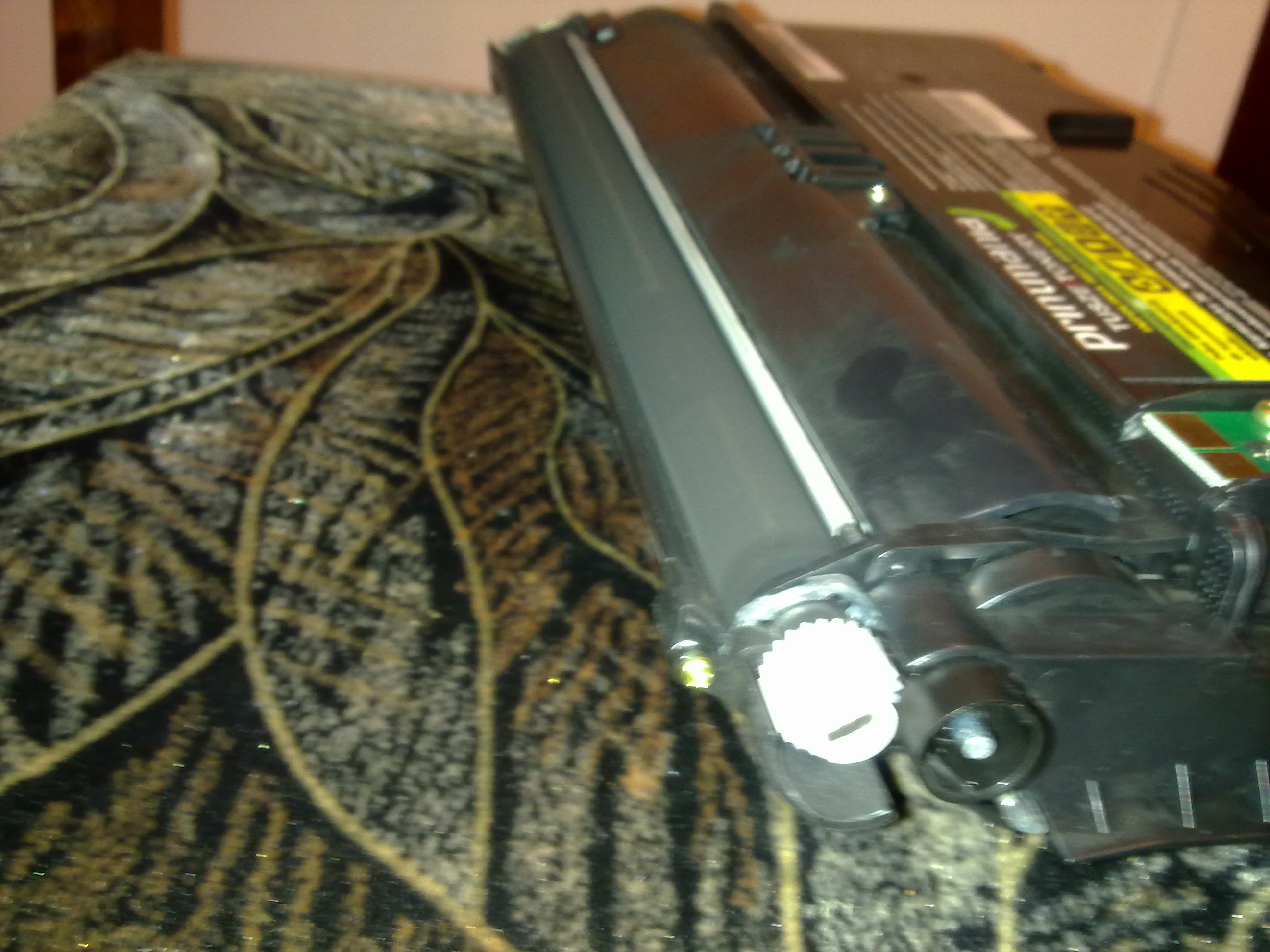

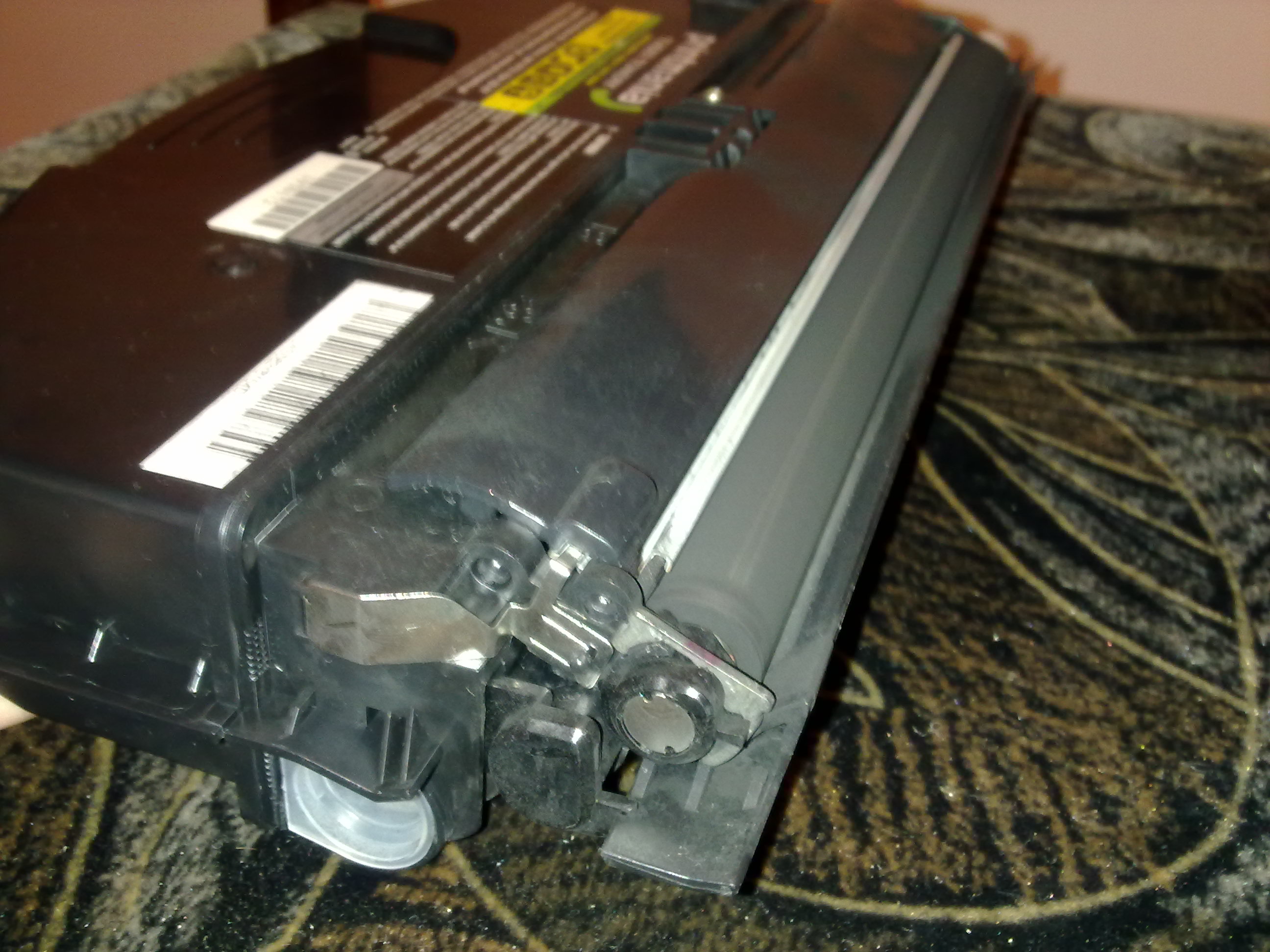

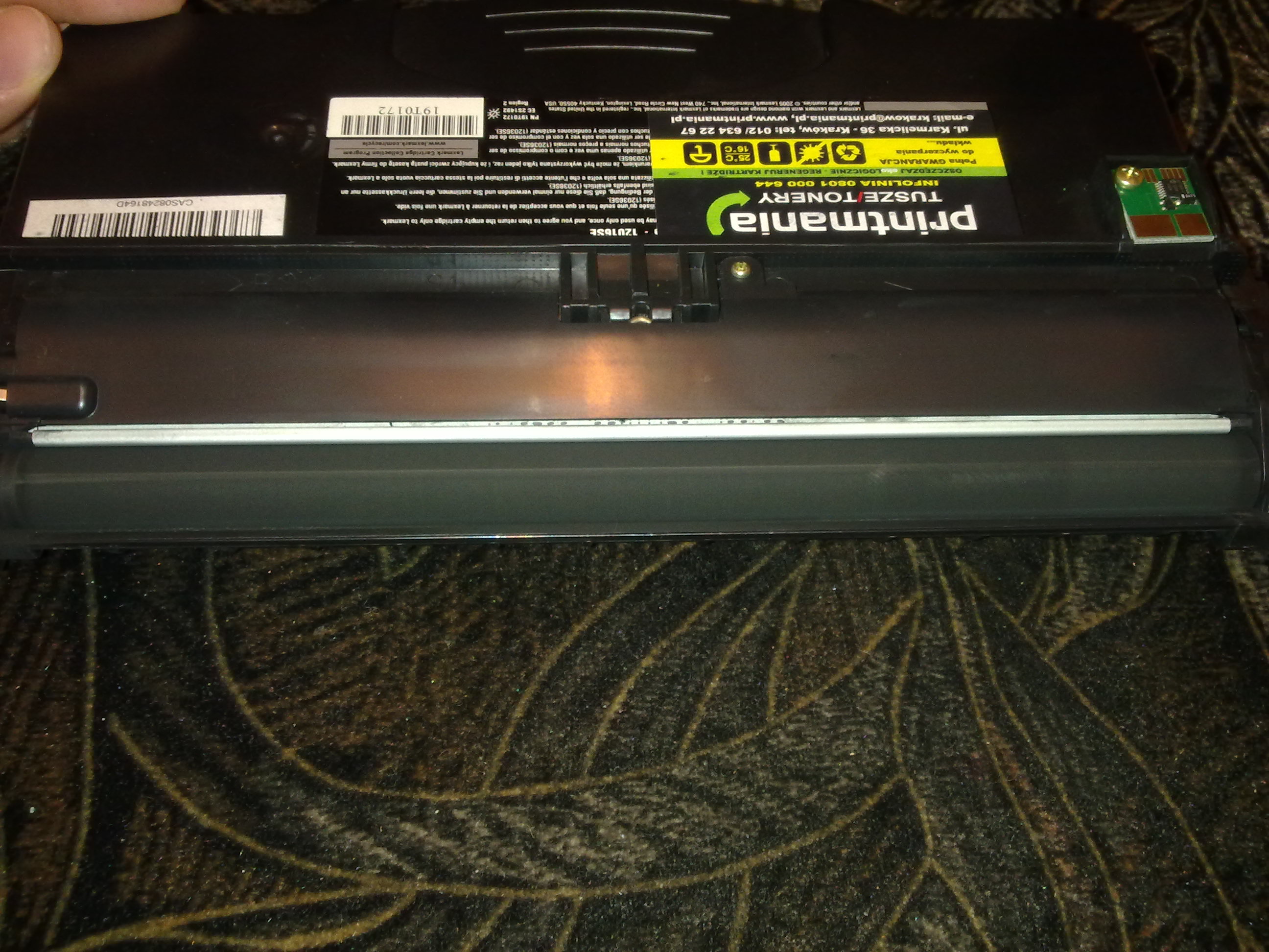

    Oto zdjęcia. Jakość nie jest najlepsza, ale mam nadzieje że wystarczy.
    laserówka Lexmark E120 - zanik druku w lewej części strony laserówka Lexmark E120 - zanik druku w lewej części strony laserówka Lexmark E120 - zanik druku w lewej części strony laserówka Lexmark E120 - zanik druku w lewej części strony laserówka Lexmark E120 - zanik druku w lewej części strony
  • #8 9404702
    mark811
    Tak jak przypuszczałem uszkodzona jest listwa nanosząca, trzeba ją prawdopodobnie wyczyścić jeżeli nie jest uszkodzona przez zagięcie.

  • #9 9404792
    Matheush18
    Aha, dzięki wielkie. Przynajmniej wiem że to raczej wina kasety z tonerem a nie drukarki.
    Faktycznie widać jakąś zmianę na wałku w tym miejscu.
    A jest możliwość żeby ta listwa zagięła się lub zabrudziła samoistnie w drukarce, czy to musiało nastąpić kiedy kaseta była wyciągnięta?
    Idąc dalej, dużo zachodu byłoby żeby dostać się do tej listwy?
    Może bym spróbował. Jeśli się nie uda to najwyżej zakupie jakiś nowy zamiennik kasety na allegro (chodzą po około 70zł). Chociaż tak na prawdę nie wiem jak z jakością tych zamienników. No i szkoda mi mi tej kasy co dałem za regeneracje (prawie 90zł na marne? :/ )

  • #13 9572454
    Matheush18
    Dzięki za opis jak to zrobić. Jak tylko będę miał trochę więcej wolnego czasu (w ciągu kilku dni) to się za to zabiorę i napiszę czy są efekty.
  • #14 9576562
    Matheush18
    Panowie powiem tak- masakra. Problem rozwiązany, ale przyczyna tego problemu sprawia, że chce mi się jednocześnie śmiać i płakać. Otóż obróciłem drukarkę żeby przymierzyć się do jej rozebrania. Patrzę, patrzę aż nagle rzuciło mi się w oczy, że z jednej strony drzwiczki tak jakby troszeczkę odstają jakieś 2mm. Odruchowo je dopchałem i z przejęciem zrobiłem wydruk...na całej powierzchni wyszedł idealnie... Miesiąc zmartwień przez niedomknięte drzwiczki. Dziękuję za wszystkie odpowiedzi, przepraszam za zamieszanie. Zamykam temat.
