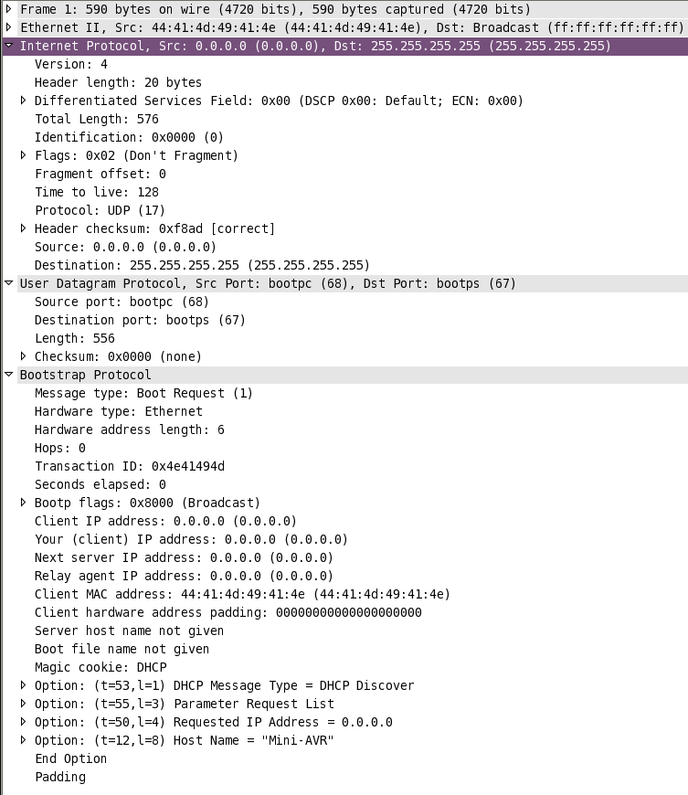

    W załączniku zamieszczam zrzut pakietów z Wireshark.
    Pakiet DHCP-OFFER wysyłany przez AVR.

    Tak wygląda header DHCP
    Kod: C / C++
    Zaloguj się, aby zobaczyć kod
    Pole options jest 312-bajtowe.

    Nietypowe są tu moim zdaniem ustawiona flaga broadcast (niezalecana wg RFC1542, 3.1.1) i brak opcji client identifier. Porównując z dwoma innymi stosami - nie wysyłają one też Requested IP Address w wiadomości DISCOVER (czy wysyłanie Requested IP Address z wartością 0.0.0.0 nie jest też w ogólności błędem?).

    Dodałem pole client-identifier. Pole Requested IP Address z awrtoscią 0.0.0.0 nie jest błędem. Mogę tam wpisać jakikolwiek adres IP. Jeżeli routerowi nie odpowiada, to przyzna inny.
