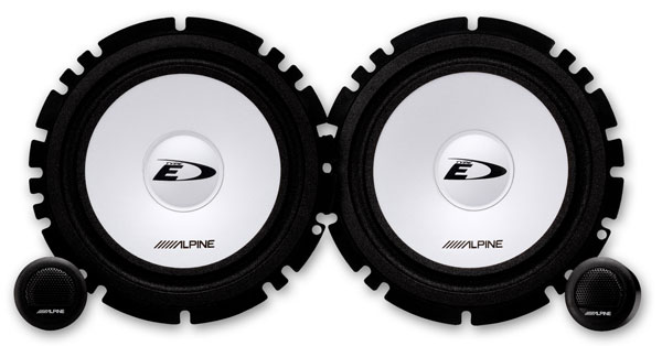

    Jaki rozmiar glosnikow na przod do yarisa? (pod szyba). Co byscie mogli zapropnowac z tej listy:
    SXE-1025S - 10cm 180W speakers Alpine
    TS-1002i - 10cm custom fit speakers Pioneer
    GTO428 - 10cm speakers JBL
    Reference 4032CF - 10cm speakers Infinity
    DCX100 - 2 way 10cm speakers Hertz
    In Phase XTC420 4 inch 160W 2-way coaxial speakers 10cm
    A takze z tylu na polce mam glosniki sony ktore mysle rowniez polaczyc co wy na to.

    Miałem kiedyś infinity 4022i i złego słowa nie powiem.
    Co do półki z tyłu , to odradzam . Dlaczego? Polecam zapoznać się z FAQ Nazara i potem poczytać forum , dlaczego dźwięk dobiegający z tyłu jest złym pomysłem .

    Nie lepiej w drzwi zamontować 165mm kicbasy, a nad podszybie zamontować tweetery? Jedyny problem to głębokość głośników, która nie powinna przekraczać 45mm (jeśli ma się zmieścić pod tapicerką). Mieszczą się na pewno: alpine sxe 1750s

    Wiem, ze w drzwi byloby najlepiej, ale czy bez wiekszych problemow jest to do zrobienia. Bo na tych drzwiach jest tylko kratka i pewnie zadnych kabli nie ma, jest to model S.

    Problem to ok 70zł za montaż i 30 zł za impregnowane dystanse MDFu. Jeżeli chcesz zaoszczędzić na montażu to przygotuj wiertarkę z wiertłami 3 i 4mm, lutownice, cynę, izolację. Będziesz musiał też znać polaryzacje na przewodach głośnikowych.
    Przejście z instalacją jest tak łatwe jak przyszycie guzika do koszuli. Pamiętaj o zrobieniu daszku chroniącego przed wodą głośnik, najlepiej wykonanego ze sztywnej maty bitumicznej. Satysfakcja z samodzielnego montażu - bezcenna :)
