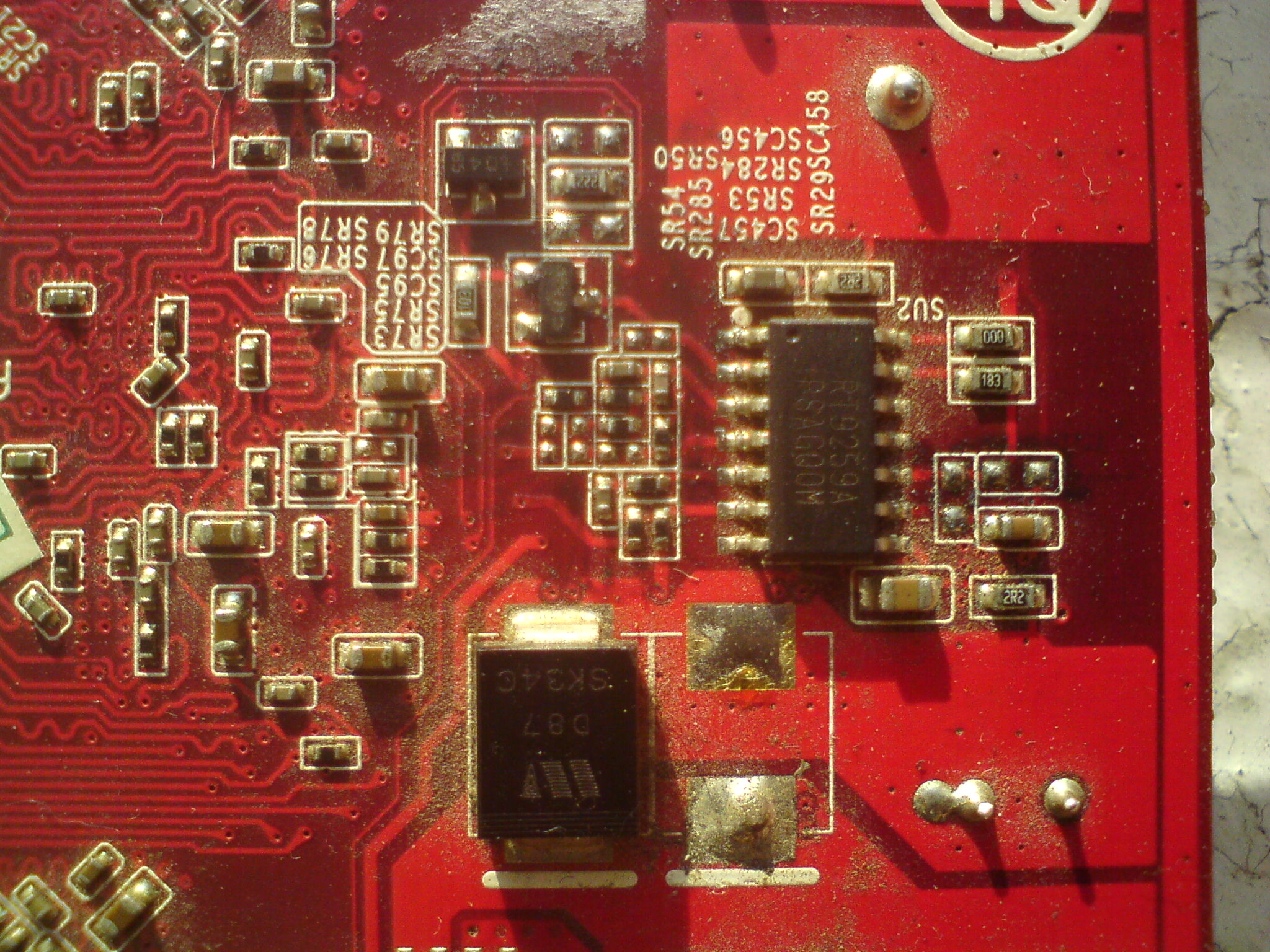

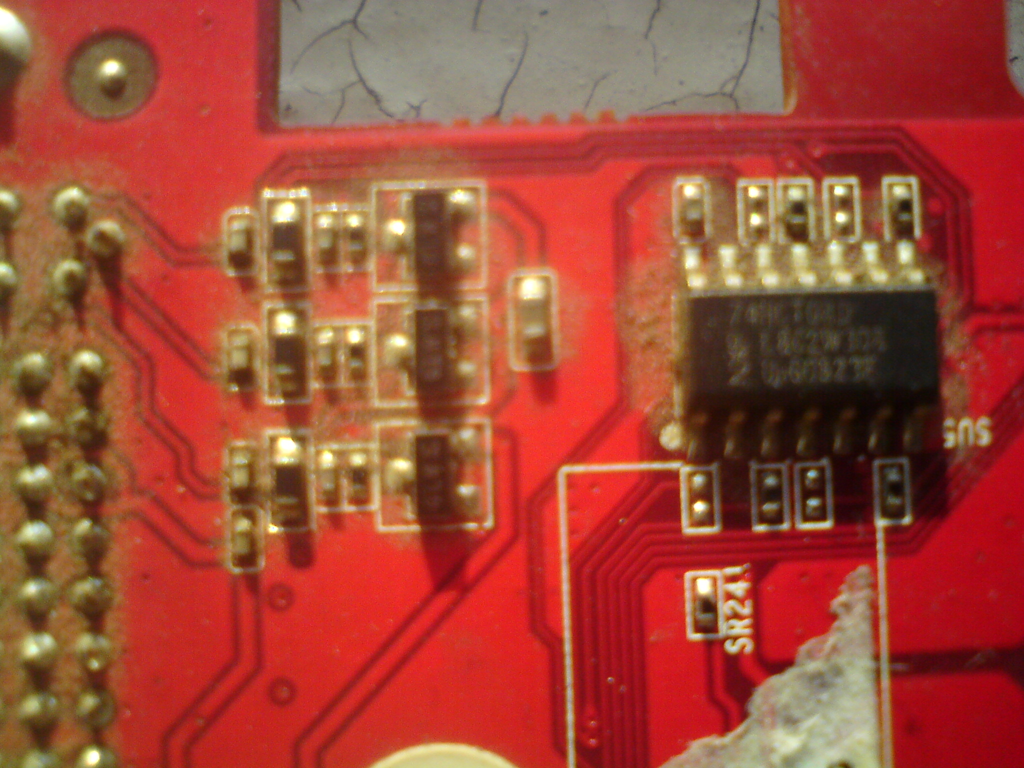

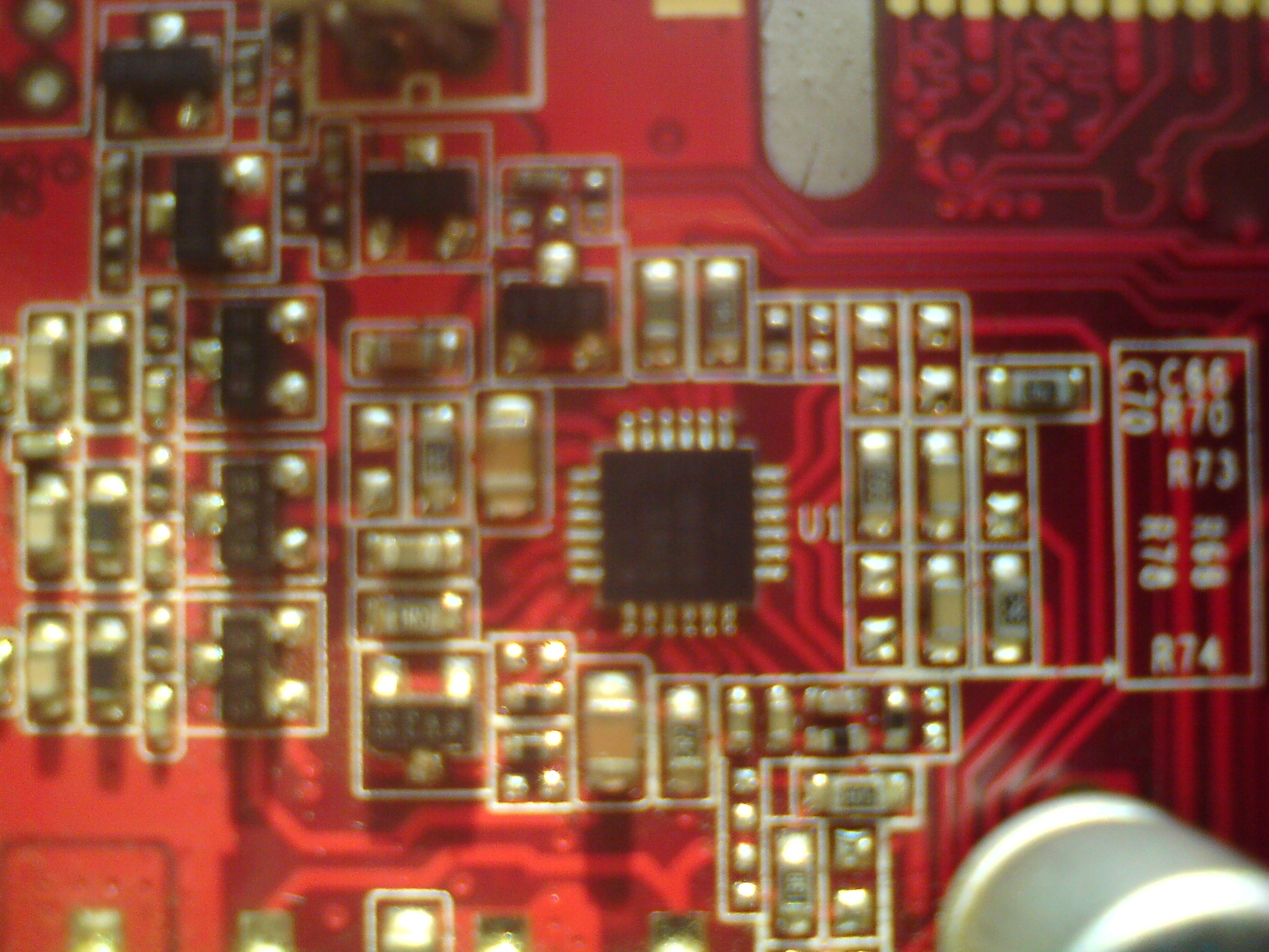

    Mam pytanie ,czy ktos podnosil napiecie na tej karcie gainward 9600gt 512mb red pcb ?chcialbym podniesc napiecie by zwiekszyc Mhz na gpu ,bo chodzi tylko na 700mhz dalej nie da rady krecic, moze jakby volt zmienil na 1.2 z 1.1v ? wiem ze to ryzykowne ale chce lekko podnies wydajnosc tej karty ,w internecie szukalem ale do tego modelu nie ma schematu ,sa ale do innych modeli :(

    Nie chodzi mi o wyniki w 3d markach ,chce po prostu zwiekszyć wydajnosc karty ,chce zaryzykować ,zmiana volta na 1.2~1.3 v powinna dać leppszy rezultat krecenia gpu 750~770 mhz ?
    zrobilem screeny wszystkich ukladow na karcie
    https://obrazki.elektroda.pl/9796399300_1302992363.jpg
    https://obrazki.elektroda.pl/8735062100_1302992420.jpg
    https://obrazki.elektroda.pl/4798934300_1302992501.jpg
    https://obrazki.elektroda.pl/9848196600_1302992607.jpg

    Zdjecia sa straszliwie nie ostre, wiec poszukiwanie ukladu sterujacego napieciem musisz wykonac sam ;)
    Wpisuj oznaczenia ukladow w googla, i poszukaj datasheetow. W koncu trafisz na wlasciwy. Moga byc 2 takie uklady, jeden dla gpu, 2gi dla ramu.
    Potem juz z gorki. Z datasheeta wyczytasz ktora z nozek ukladu to nozka FB.
    Do tej nogi lutujesz potencjometr 50-100KOhm, ustawiony narazie na maxymalna opornosc. 2ga noge potencjometru lutujesz do jakiejs masy na karcie.
    I wszystko ;)
    No i oczywiscie musisz znalezc sobie punkty pomiarowe do sprawdzania napiecia.
