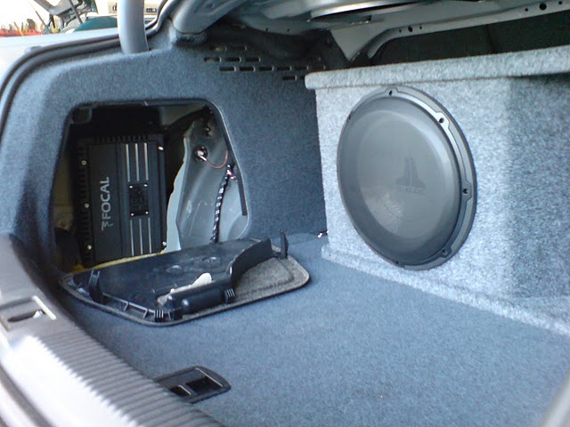

    Ja słuchałem MOREL - Dotech Ovation 6 i subwoofer JL AUDIO pod wzmacniaczem FOCAL Solid 4. Nie dość, że świetnie brzmi, ma wystarczająco dużo mocy, to ze względu na niewielkie wymiary i panel z regulacją na przedniej ściance, jego montaż to bajka.
    Jaki wzmacniacz pod 2 x morel tempo 6

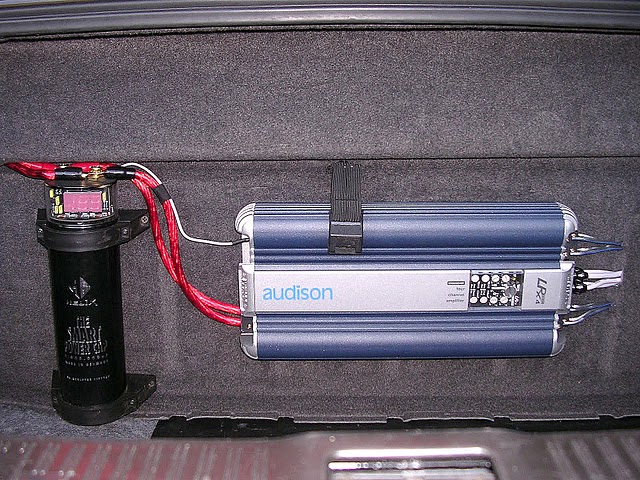

    Ewentualnie wzmacniacz AUDIOSON'a np. z seri LRX lub wyżej - zadowolenie gwarantowane!
