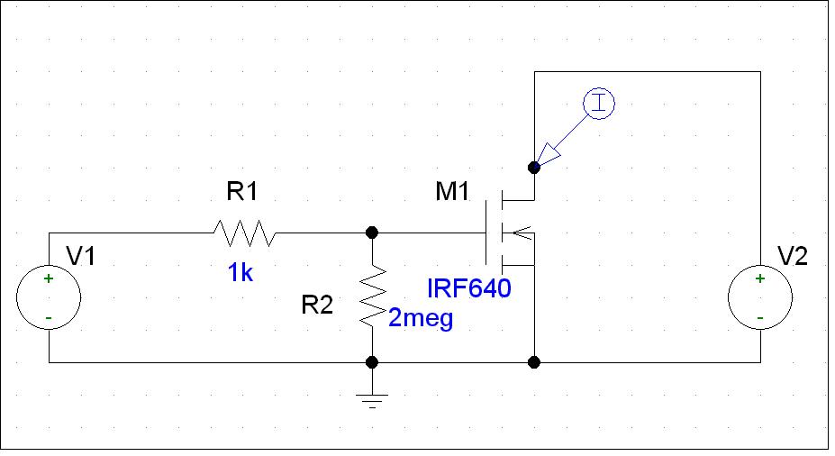

    Chciałbym w programie Spice porównać (w oknie probe) charakterystykę przejściową tranzystora otrzymaną w wyniku symulacji z charakterystyką innego tranzystora, którą mam w postaci punktów odczytanych z katalogu ( Id(Ugs)). Jak można w Spice określić dowolną funkcję x,y ? Spotkałem się z funkcją TABLE ale nie bardzo wiem jak to wykorzystać
