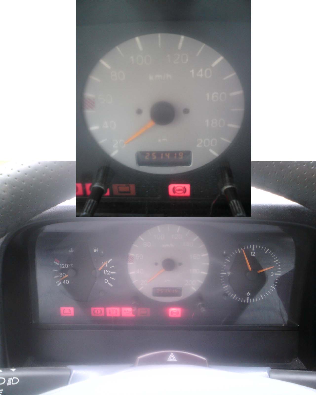

    tak jak w temacie kupiłem sprintera 310 z 2000r i okazało się że prędkościomierz i dalekościomierz elektroniczny nie działa. gościu od którego kupowałem powiedział mi że w aucie kiedyś było "tacho" i może dlatego nie działa? ktoś tam napewno majstrował bo mam szarą tarczę włożoną od lt-eka chyba. dodatkowo poziom paliwa mi skacze jak zahamuje albo przyśpieszę. proszę o pomoc! co może być przyczyną? co mam zrobić żeby zaczął działać licznik? z góry dziękuje za podpowiedzi

    Przyczyna może być uszkodzony czujnik impulsów w skrzyni biegów warto pierw go sprawdzić.

    Jeżeli został wymontowany tachograf, to należy rónież zmienić czujnik na skrzyni. Z czteroprzewodowego na dwuprzewodowy. Zresztą ten temat był omawiany na "elektrodzie" wielokrotnie - wystarczy uruchomić "szukajkę".
