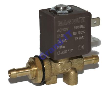

    Czy taki zawór na zmienne napięcie 12V będzie działał w aucie na stałym napięciu?.
    Zawór AC 12V do auta na 12V czy będzie działał?.
  • #2 9400231
    wacekzgor
    Według napisu na obudowie jest to elektrozawór przeznaczony do zasilania prądem przemiennym 12V. Taki zawór przy zasilaniu prądem stałym będzie nadmiernie obciążał akumulator. Ponadto cewka może przepalić się, a każde włączenie elektrozaworu będzie nadmiernie obciążać elementy zamykające gniazda. W samochodzie musi być zainstalowany wyłącznie elektrozawór do gazu płynnego. Kupić możesz taki na każdym szrocie jeśli chcesz ryzykować własnym bezpieczeństwem sam wymieniając go. Żaden warsztat czy gazownik nie zamontuje używanego elementu do instalacji gazowej. Zabronione jest instalowanie elementów nietypowych, używanych, a także nie mających homologacji lub niedopuszczonych do stosowania w Polsce. Za zainstalowanie takiego zaworu można nawet stracić dowód rejestracyjny jeśli trafiłbyś na znającego się policjanta. Najlepiej zlecić to zakładowi z uprawnieniami do montażu i napraw instalacji samochodowych gazowych.

    Dzięki kolego "wacekzgor" za obszerną wypowiedź, choć ja go potrzebuję do paliwa (ropy).
