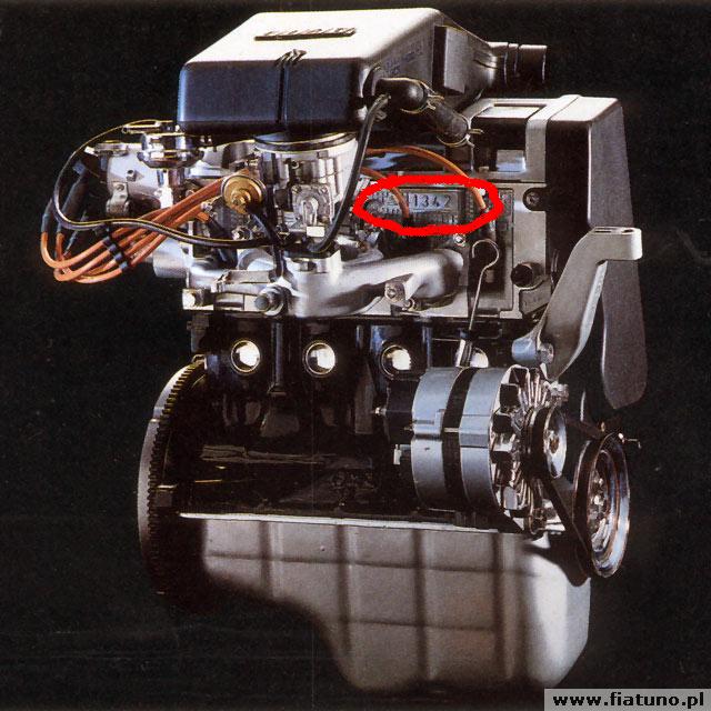

    Mam silnik 1.0 z Fiata UNO który wstawiłem do malucha.Ma trochę słabe ciśnienie ale palił.zostały wymieniane w nim przewody zapłonowe,i tu zaczynaj się schody.Na silniku są oznaczenia cylindrów 1,2,3,4 patrząc od strony rozrządu w strunę zapłonu.Na kopułce zapłonu tez mam napisane który przewód wysokiego napięcia ma iść do którego cylindra-krotko mówiąc są tam liczby1,2,3,4. po podłączeniu 1-1 2-2 3-3 4-4 silnik nie chce odpalić lecz tylko strzela gaźnikiem i idzie tamtędy płomień.Czy jest możliwe żeby było podłączenie 1-4 2-3 3-2 4-1 i żeby on pracował na takim podłączeniu?
    Fiat UNO 1.0 1994r problem z zapłonem
    i co oznacza ten nr 1342 ?

    1342 jest to kolejność w jakiej pada iskra na poszczególnych cylindrach, mówiąc krótko kolejność zapłonu. Na pewno pomieszane przewody wysokiego napięcia.

    Moderator Samochody
    Nie, połączenie 2 też nie jest dobre... masz podaną kolejność zapłonu: 1 - 3 - 4 - 2 i w takiej kolejności kable mają iść do kopułki, tylko musisz zobaczyć gdzie jest 1. Ustaw silnik w GMP na 1-szym cylindrze i palec rozdzielacza wskaże Ci położenie styku 1-szego cylindra na kopułce, popatrz w którą stronę obraca się palec i kolejny styk będzie na 3-ci cylinder, potem 4-ty i na koniec 2-gi.
