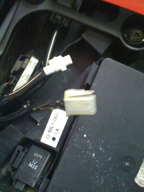

    Jak w temacie motocykl nie odpala po zdemontowaniu alarmu(na liczniku pali sie jakaś lampka że coś jest nie tak). Nierobiłem tego sam tylko znajomy i poprosił mnie teraz o pomoc, wiadomo że chodzi o odcięcie zapłonu, pokazał mi dwie kostki do których był podpięty ten alarm i podobno coś trzeba zmostkować, jest to kostka z 4-ma pinami i dwoma pinami tyle co sprawdziłem to przy tej 4-ro pinowej na jednym kablu pojawia sie 12V po włączeniu stacyjki a reszta wygląda na masę bo jest przejście do obudowy a w tej 2-u pinowej też na jednym pojawia sie 12V a na drugim nie ma nic. Znalazłem jakiś schemat ale niema tam tych kostek może ktoś to robił i mi pomoże.

    Wyświetl błędy licznikiem i będziesz wiedział co jest odcięte, aha jaka kontrolka święci albo mruga żółta czy czerwona?Wrzuć zdjęcia wtyczek.

    Trzeba sprawdzić do dokąd idą te przewody, ale najprawdopodobniej trzeba zmostkować te przewody w dwupinowej kostce, tylko pamiętaj przed zmostkowaniem sprawdź gdzie one idą, bo można bałaganu narobić.

    Świeci się żółta kontrolka ale nawet jej się nie przyglądałem, narazie nie dam rady wrzucić fotek ale kable jakie do nich dochodzą są czarne.

    Całe czarne na pewno nie są.

    No jeżeli chdzi o szczegóły to są czarne z prążkami brązowymi lub pomarańczowymi(w poprzek) trudno okreslić
