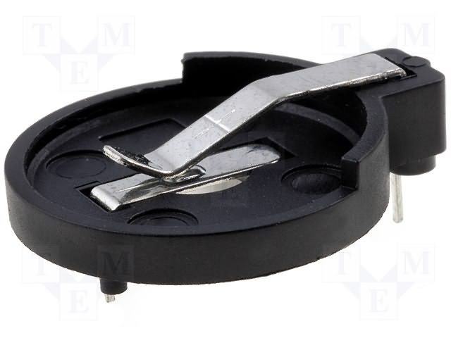

    Oprócz tego mam problem z koszykiem na baterie CR2032 do podtrzymania zegara PCF, chciałbym użyć takiego
    Płytka pod Atmega8 - prośba o sprawdzenie i uwagi
    ale nie znalazłem do niego biblioteki.

    Otworów nie trzeba powiększać robią to we własnym zakresie. Jedyne co musisz to sprawdzić poprawność otworów we własnych bibliotekach lub ściągniętych skądś.
    Biblioteka do tego koszyka jest na cadsofcie. Ale trzeba otwory powiększyć. Schemat wygląda OK, ale to straszny chaos. Płytka też warto popracować nad estetyką, bo nie tylko poprawność się liczy. I bardzo wąziutkie te ścieżki. Jak zlecasz płytkę sprawdź wielkość przelotek.

    Odnośnie koszyczka na baterie to wpisz B2430UNI ja miałem bardzo podobny koszyczek - pasował.
    Kolega tadzik85 dobrze mówi, pożegnaj się z autorouterem i zrób płytę jednostronną. Jeżeli już chcesz zamawiać płytkę, ograniczy to dodatkowe koszty i zmartwienie z rozmiarem otworów, bo przy płytkach jednostronnych nie praktykuje się metalizacji.
