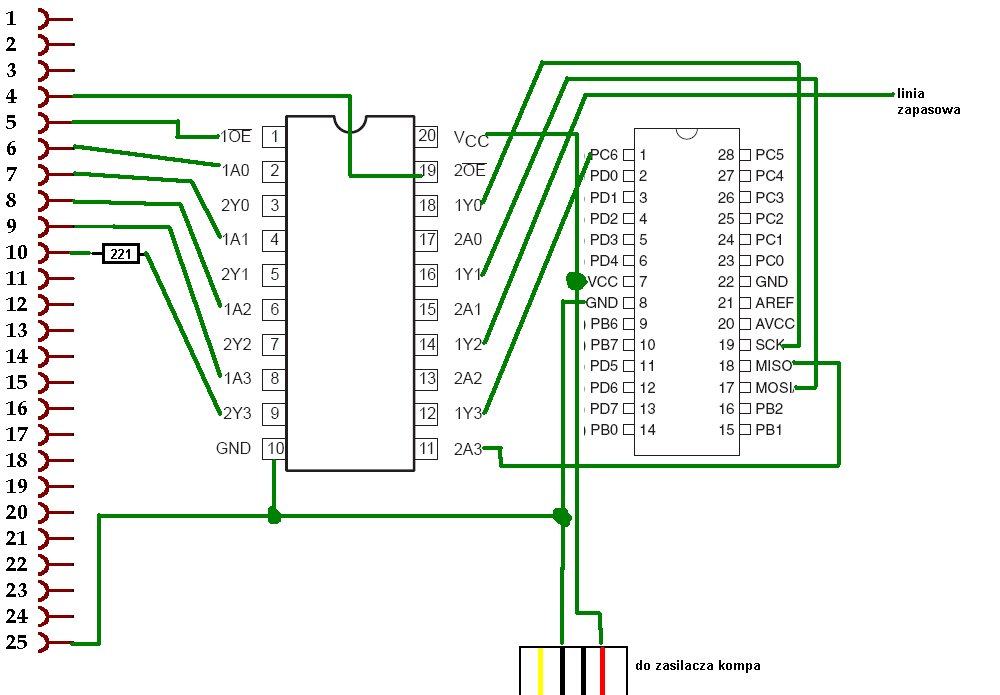

    Programator STK200 przestał rozpoznawać atmegę168, kupiłem nową (atmega88) i po ok. pięciu flashowaniach tez "padła".
    Tzn mikrokontroler nie padł całkiem, bo LED miga tak jak wcześniej została zaprogramowana, czyli ostatnio wgrany program działa dobrze...
    Gdy programator próbuje rozpoznać uC, to bajty identyfikujące przyjmują najczęściej wartości 00, ff, 1f, 7f - w różnych kombinacjach. Więc jakieś dane na tych portach MISO i MOSI się pojawiają.
    Do tego niezbyt losowe, bo gdy sprobowałem odczytać flash, to w zależności od zgadywanego taktowania (ustawiałem różne wartości w programatorze) dostawałem dłuższe lub krótsze bloki zer i jedynek. Na taktowaniu 32768Hz odczytany flash wciąż nie przypominał programu:

    Wygląda na to, że ISP jest uszkodzony, tylko jak to stwierdzić z całą pewnością? Żeby nie wyrzucić dobrego procka...
    Programator będzie raczej dobry, bo jak mowiłem: nową atmegę udało sie ok pięć razy zaprogramować, jakiś attiny też rozpoznaje poprawnie.
    Atmegę sprawdzam na płytce stykowej: jest sam uC, reset podpiety przez rezystor podciagający do +5,10V z kompa, i do tego linia reset z programatora, zasilanie na pin7, masa na pin8, i SCK, MISO, MOSI na portach 17,18,19

    rysować chyba nie ma czego, do LPT jest podłączony "programator" - czyli we wtyczce LPT zmieściłem bufor 74HC244 bez rezystorów ochraniających port, tzn jedynie dałem na pinie ACK. Bufor jest zasilany +5V z zasilacza komputera bezpośrednio (czyli z wolnego molexa).
    Z tego programatora idą cztery żyły do uC: reset, miso, mosi i sck.
    Nic wiecej nie podłączałem jeszcze do nowej atmegi88, nawet LEDki.
    Jeśli naprawdę trzeba to rozrysować, to mogę śmignąć w paincie zaraz ;)

    "linia zapasowa" nie jest podłączona do atmegi, poprowadziłem ją, bo jak już lutowałem programator, to czemu nie wykorzystać wolnej linii - może kiedyś się przyda do komunikacji z kompem.
    Piny 20 i 22 też miałem podłączone odpowiednio do +5V i masy, i połączone kondensatorkiem (ceramiczny, z napisem 104), tak było w atmega168, na nowej do tych pinów nic nie podłączałem, bo chciałem na szybko sprawdzić czy programator ją zobaczy.
    [edit]
    chyba pin reset nie stykał, bo jak mierzyłem napięcie na pinach uC (włączając odpowiednie piny w LPT), to się okazało że na resecie skacze napięcie. Docisnąlem i rozpoznalo procka :)
    sprawdzę jeszcze drugi procek i czy się dobrze programuje i zamknę temat :)

    Podepnij linie MISO do "+'" przez rezystor 100k, wolne wzmacniacze w 74HC244 połącz równolegle do lini RESET zwiększy to ich obciążalność to samo można zrobić dla lini SCK, we wtyczce DB25 połącz pin 2 z 11 i czasami wymagane jest aby procek miał podpięty kwarc.

    Jak juz pisałem wyżej rozwiązaniem był zły styk na resecie.
