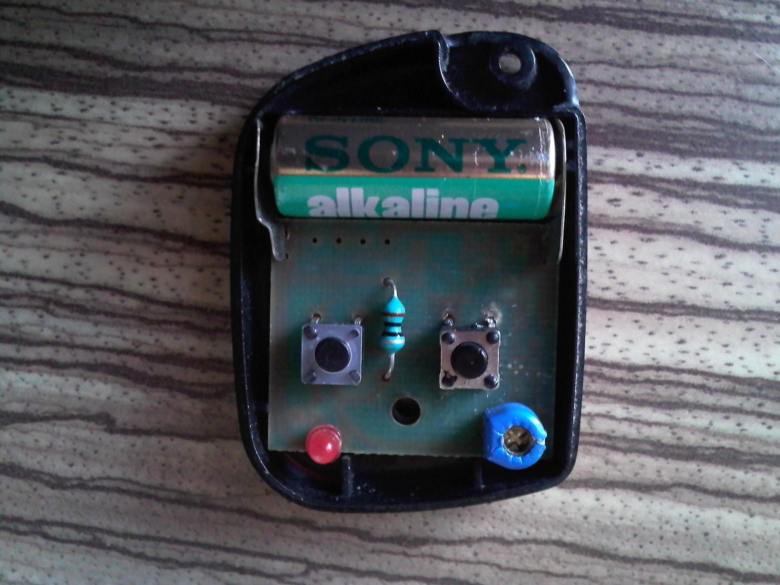

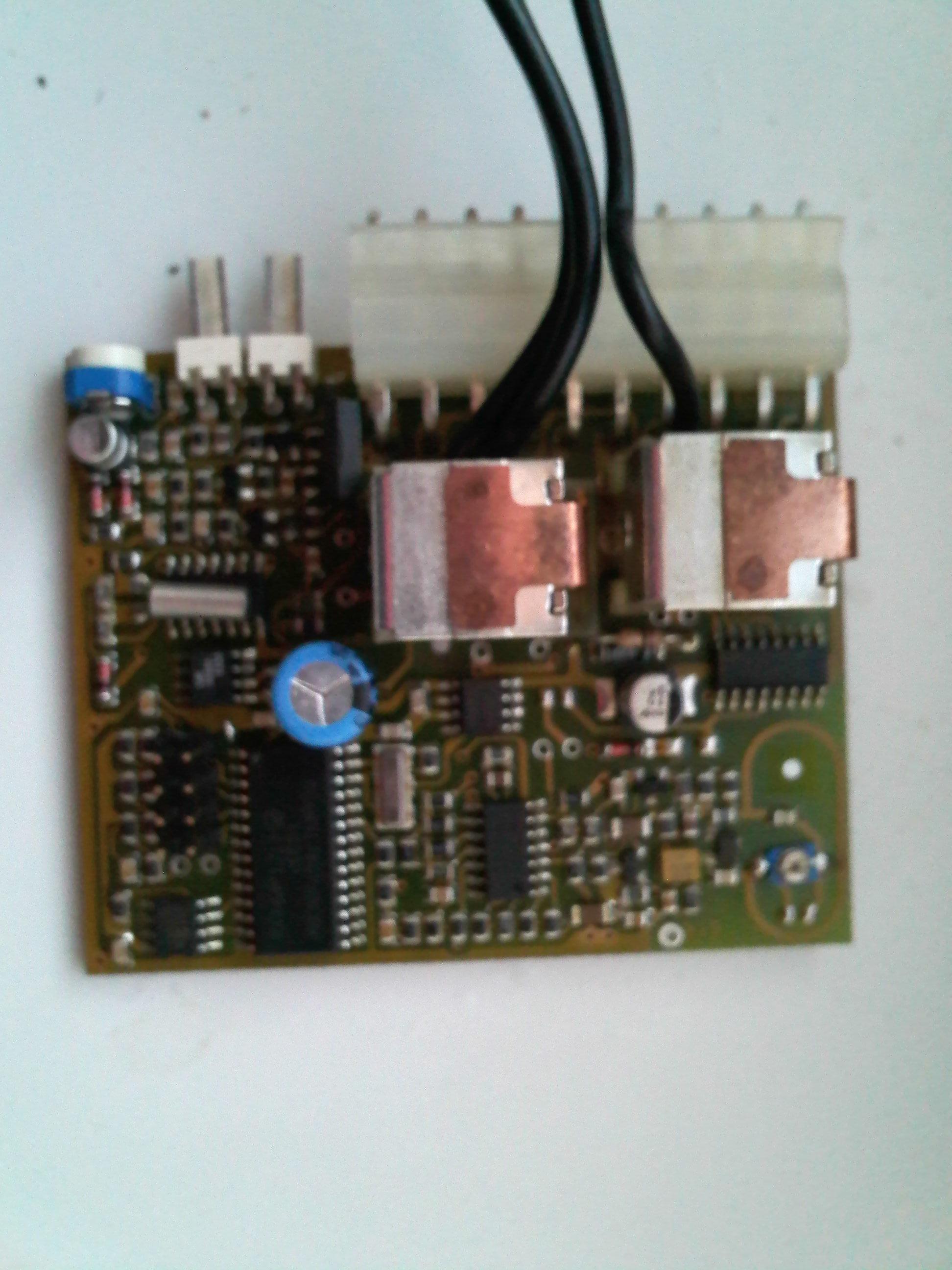

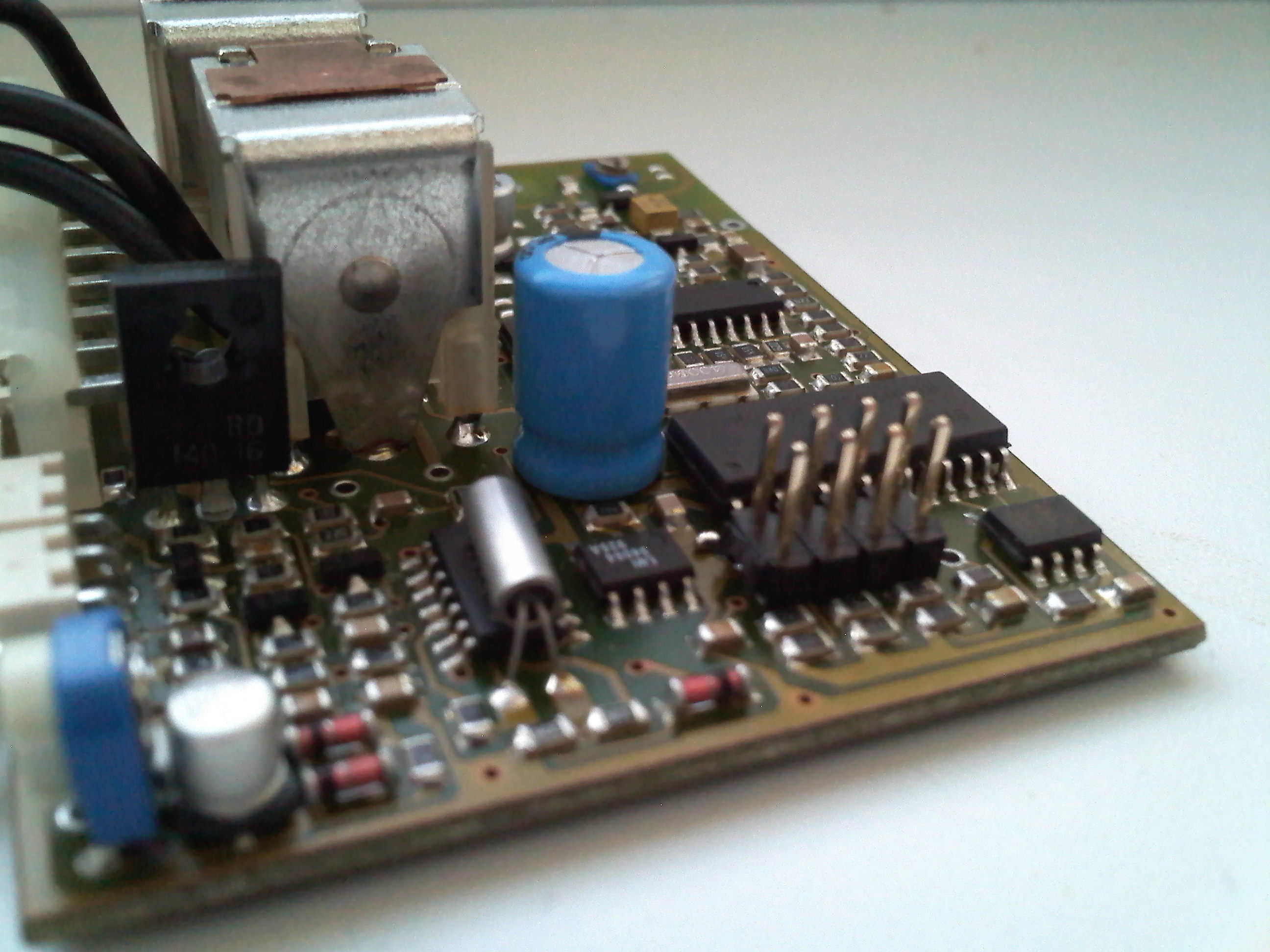

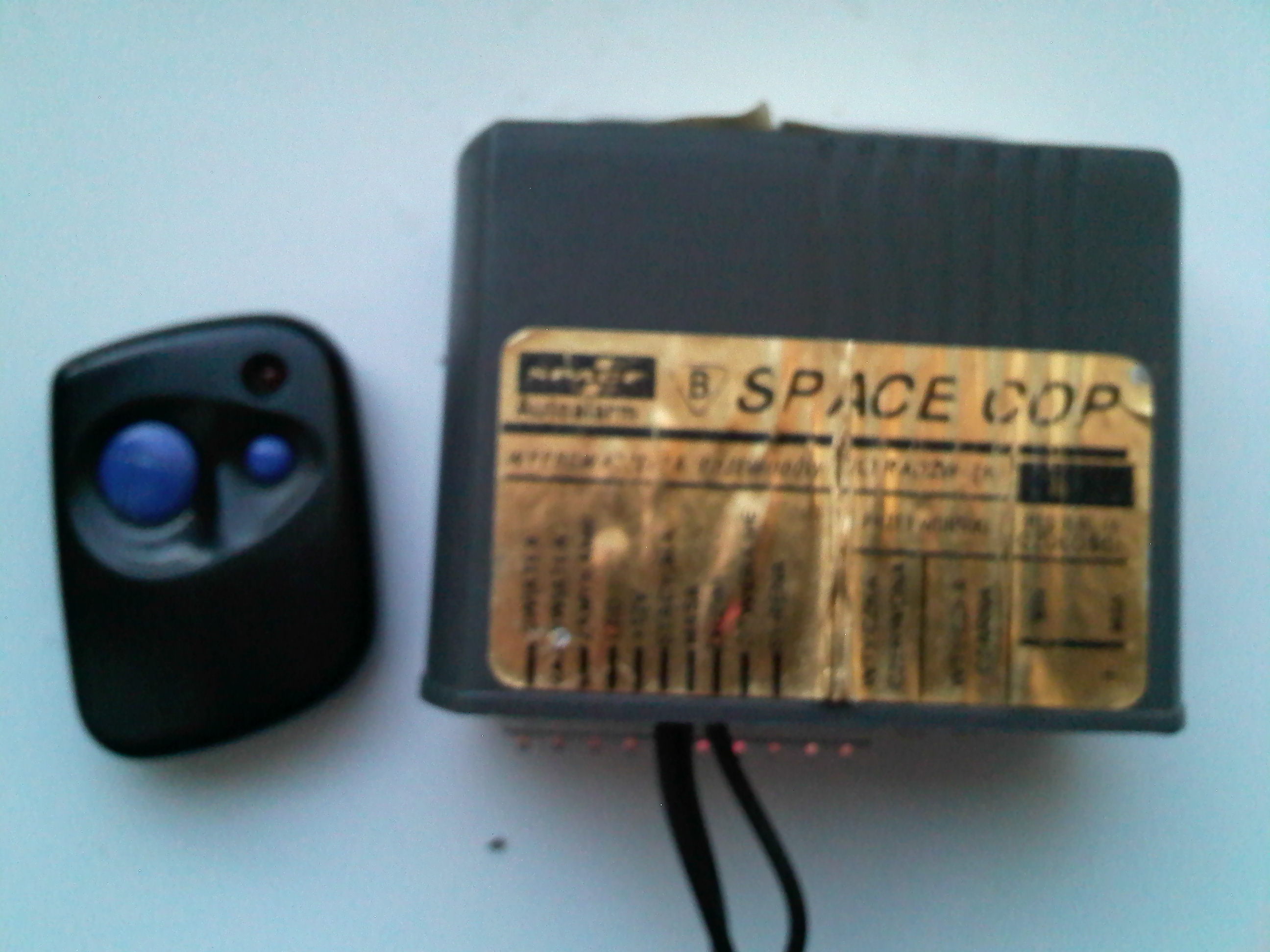

    Mam centrale alarmową Space Cop i do niej dwa piloty, jednak centrala nie reaguje na żaden. Myślę, że pomogłoby ponowne zaprogramowanie tych pilotów, tylko nie mam pojęcia jak to zrobić. centrala ma 4 jumpery i pewnie któryś trzeba zewrzeć ale nie wiem który. A może pilot się rozregulował i nie nadaje już na danej częstotliwości?

    załóż zworę na skrajne jumpery nie pamiętam od której strony ale jak założysz zworę to led sie zapali ciągle naciśnięcie kolejno pilotów zasygnalizuje 3 krotnym mignięciem led po tym zdejmujesz zworę i gotowe

    założyłem zworę na jumpery z jednej i z drugiej strony(różne kombinacje), ale dioda dalej mruga tak jak mrugała(kilka krotkich mignięć i jedno trochę dłuższe) i centrala dalej nie reaguje na żadnego pilota.
