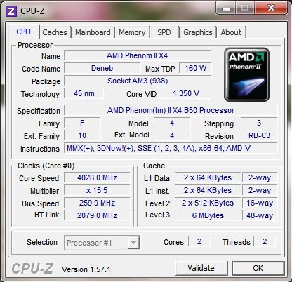

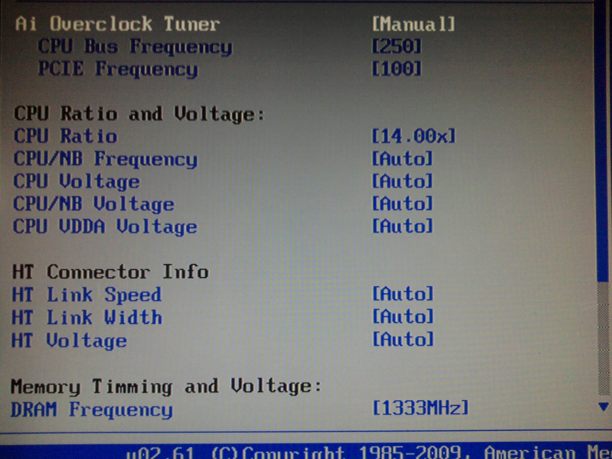

    Parę dni temu odblokowałem sobie dwa dodatkowe rdzenie w procesorze. Sprawdziłem stabilność i wszystko było ok. Dzisiaj odpalam komputer i nie mogę odblokować rdzeni. Wszystkie ustawienia w BIOSIE mam dobrze ustawione- komputer widzi proca jako Phenoma II x4 b60 ale ma on tylko 2 rdzenie włączone. Próbowałem różne opcje na uruchomienie rdzeni manula, auto... i nic.

    Wcześniej 2 dodatkowe rdzenie były normalnie aktywne?
    Co robiłeś przez ten czas?
    Spróbuj przywrócić standardowe ustawienia biosu i na nich włączyć pc. Potem znów ustaw tak jak chcesz.
    Ewentualnie zaktualizuj znów bios.

    Ustaw FSB procesora na jego nominalne 200MHz. Miałem podobnie. Gdy zmieniłem FSB to niby miałem procesor 4 rdzeniowy, ale z 2 rdzeniami:
    Nie mogę odblokować dwóch dodatkowych rdzeni w Phenomie II x2 560

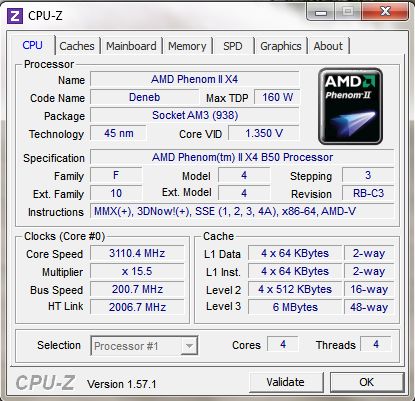

    Bez zmiany FSB, ale po odblokowaniu rdzeni wygląda tak:
    Tu akurat AMD PHENOM II X2 550 (nie w wersji BE - zablokowany mnożnik)
