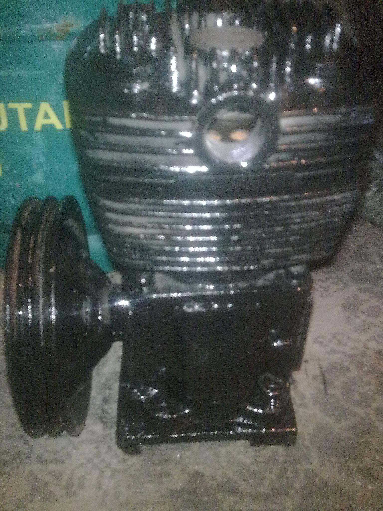

    Witam wszystkich dostałem taki kompresor moje pytania do forumowiczow
    jaka marka ,model
    w jakiej konstrukcji pracował
    jaki silnik go obsłuży w grę wchodzi tylko prąd 1 fazowy jak w tej sprężarce zamontować zbiorniczek z olejem i gdzie zrobić odpowietrzenie najlepiej jak by ktoś się posłużył zdjęciem i pokazał jak ma to wyglądać
    za zainteresowanie dziękuje

    Od jakiego urządzenia niestety nie wiem. Jedynie mogę powiedzieć,że taki kompresor możesz napędzić silnikiem np.1,1kW. (jednofazowym). Silnik od pralki nie poradzi sobie z taką sprężarką.

    Jest to sprężarka od ciężarówki Star 200 obroty max około 3k, silnik 1,5 kW będzie z nim chodzić najlepiej.
