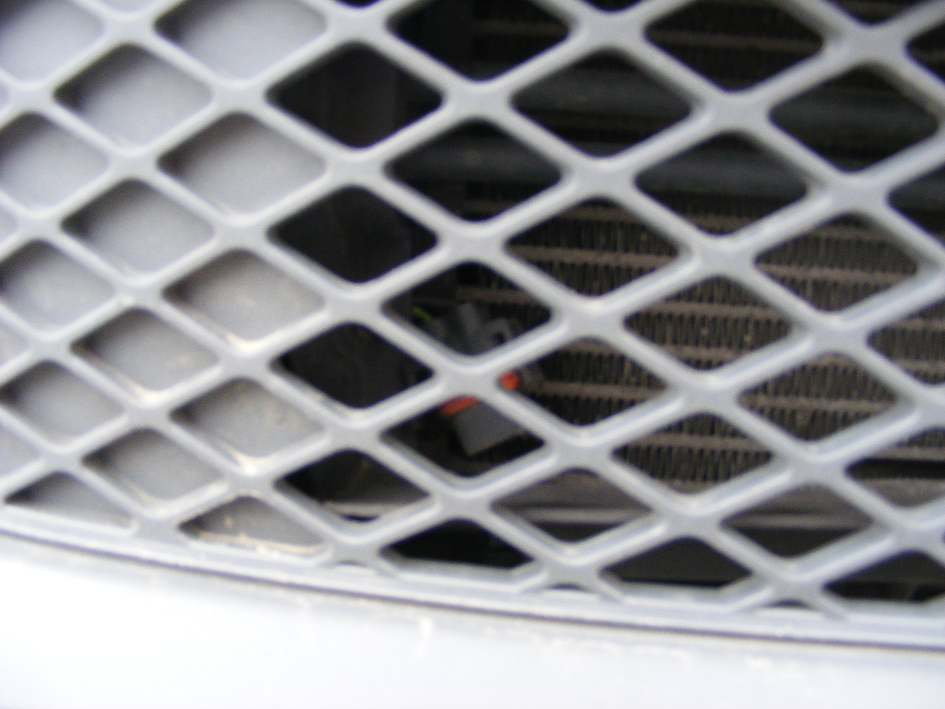

    Witam! Za dolnym grillem zderzaka zauważyłem po każdej stronie po jednej wtyczce i pojęcia nie mam od czego są. Kolory kabli każdej z wtyczek to zielony z bialym paskiem i czarny z czerwonym paskiem.
    Ma ktoś z Was schemat elektryczny do Fiesty 1.4 16V po lifcie (2006 rok) albo wiedze co to mogą być za wtyczki?
    Z góry dziękuję i pozdrawiam!!!

  • #14 9409790
    ficus2
    Zrobiłem dzisiaj fotki tych wtyczek (prawa i lewa):
    Ford Fiesta MK6 Nieobsadzone wtyczki Ford Fiesta MK6 Nieobsadzone wtyczki
    i dodatkowo gdzie są one umiejscowione:
    Kolory kabli to zielony z białym paskiem i czarny.

    klima jest? wyglada jakby wentylatorow zabraklo.
    pozdrawiam
  • #16 9409832
    ficus2
    Klima działa idealnie.
  • #17 9409894
    macvir
    Warunkowo odblokowany
    a wentylatorow ile wogole jest?
  • #18 9409898
    ficus2
    jeden duzy. chyba:) te zdjęcia są zrobione z mega bliska więc wiesz...
  • #20 9411870
    macvir
    a moze doklad ida te kable od wtyczek.
    wtyczki wygladaja jak fabryka.
    pozdrawiam
  • #21 9412317
    ficus2
    Wtyczki są typowo fabryczne. To na bank. Teoria z światłami dziennymi ciekawa ale według mej najlepszej wiedzy nie było opcji świateł do jazdy dziennej w fieście mk6.

    Jak lubisz wyzwania to zapraszam do zabawy instalacją w escortach tam to było dużo i niepotrzebnych wtyczek a co najlepsze niektóre pasowały i były koło siebie na przykład dwie wtyczki męska i żeńska okolice filtra powietrza aż się prosiły żeby je połączyć po naprawie u blacharza efekt /jedna odchodziła z instalacji alternatora druga od czujnika temperatury/jak sam się domyślasz uszkodzenie czujnika i wariactwa temperatury.
    Tutaj jak dla mnie są to halogeny i może warto sprawdzić do czego są podłączone te co masz może dodatkowo ktoś coś przerobił ,a do sprawdzenia miernikiem wtyczki i podłączenia halogenu nie ma potrzeby zdejmowania zderzaka wystarczy wyjąć lampę trzy śrubki.
  • #28 9413554
    ficus2
    W święta będę miał dostęp do kanału to wezmę mierniczek do ręki i posprawdzam.
    Mam prawie pewność że na wtyczce pojawi się napięcie przy włączonych halogenach. To możliwe bo wcześniej autko służyło jako auto-pilot i w grillu miało zamontowane dodatkowe oświetlenie. Taką informację dostałem właśnie od handlarza który je sprowadził do Polski.
    Wszystko za tydzień będzie jasne.

    ficus2
