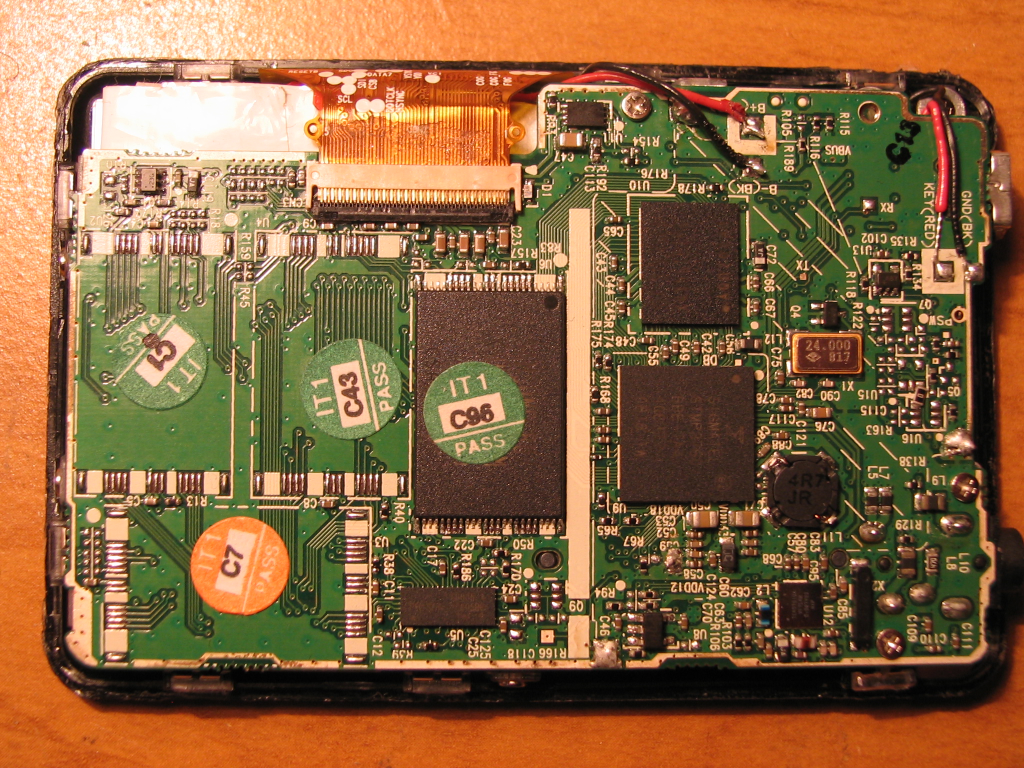

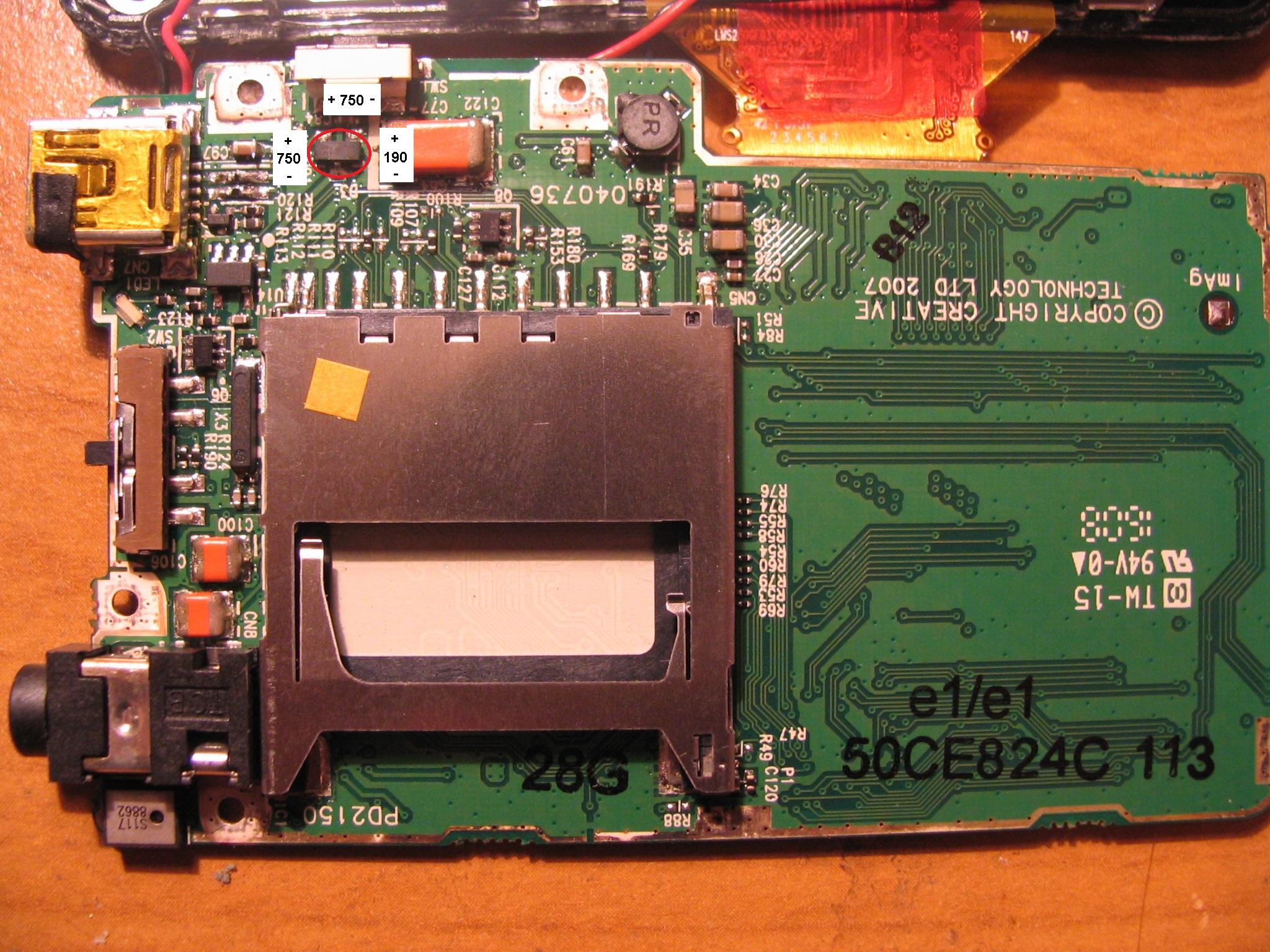

    Kupiłem bardzo tanio uszkodzonego Creative Zen'a 2GB, taki jak ten:
    Niedziałający Creative Zen 2GB
    Problem jest następujący: nie uruchamia się.
    Po podłączeniu do USB w komputerze go wykrywa, jednak są jakieś problemy, np. po włączeniu programu instalacyjnego sterowników, pokazuje, że Zen nie jest podłączony.
    Naładowałem baterię ręcznie i zero reakcji.
    Od czego zacząć sprawdzanie? Wstawić jakieś dokładne zdjęcie płyty głównej? Zależy mi na nim, kosztował tylko 10zł, fajnie by było jak bym go naprawił. Jakieś rady? Sugestie?
    Za pomoc byłbym bardzo, bardzo wdzięczny.
    Z góry dziękuję.
    Pozdrawiam,
    Chrusta.

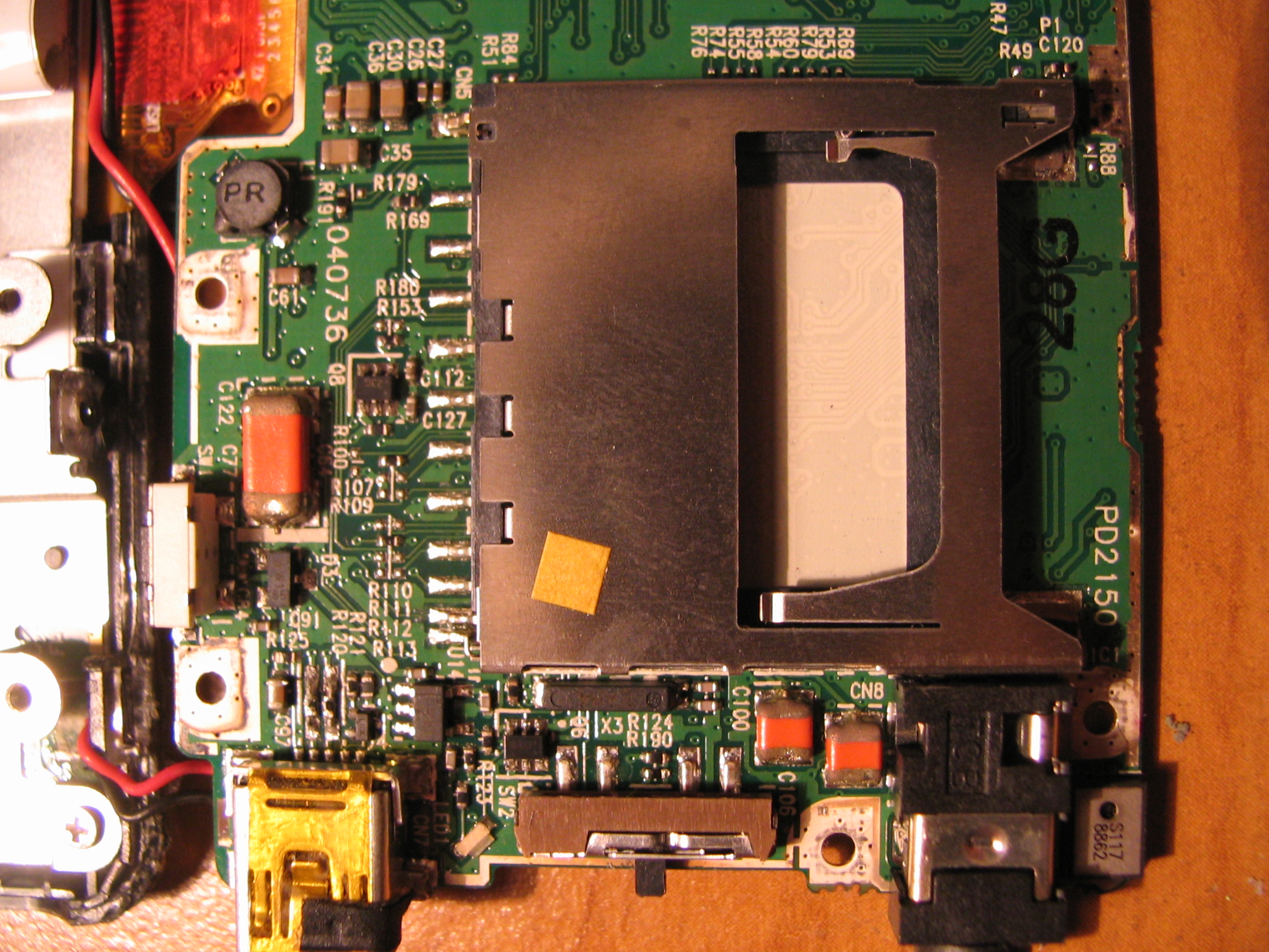

    Wstaw bardzo dokładne zdjęcia płytki z obu stron.
  • #4 9412836
    Afcht
    Poziom 30  

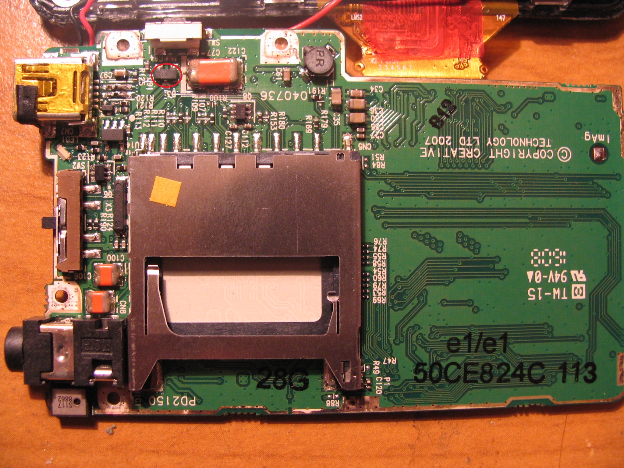

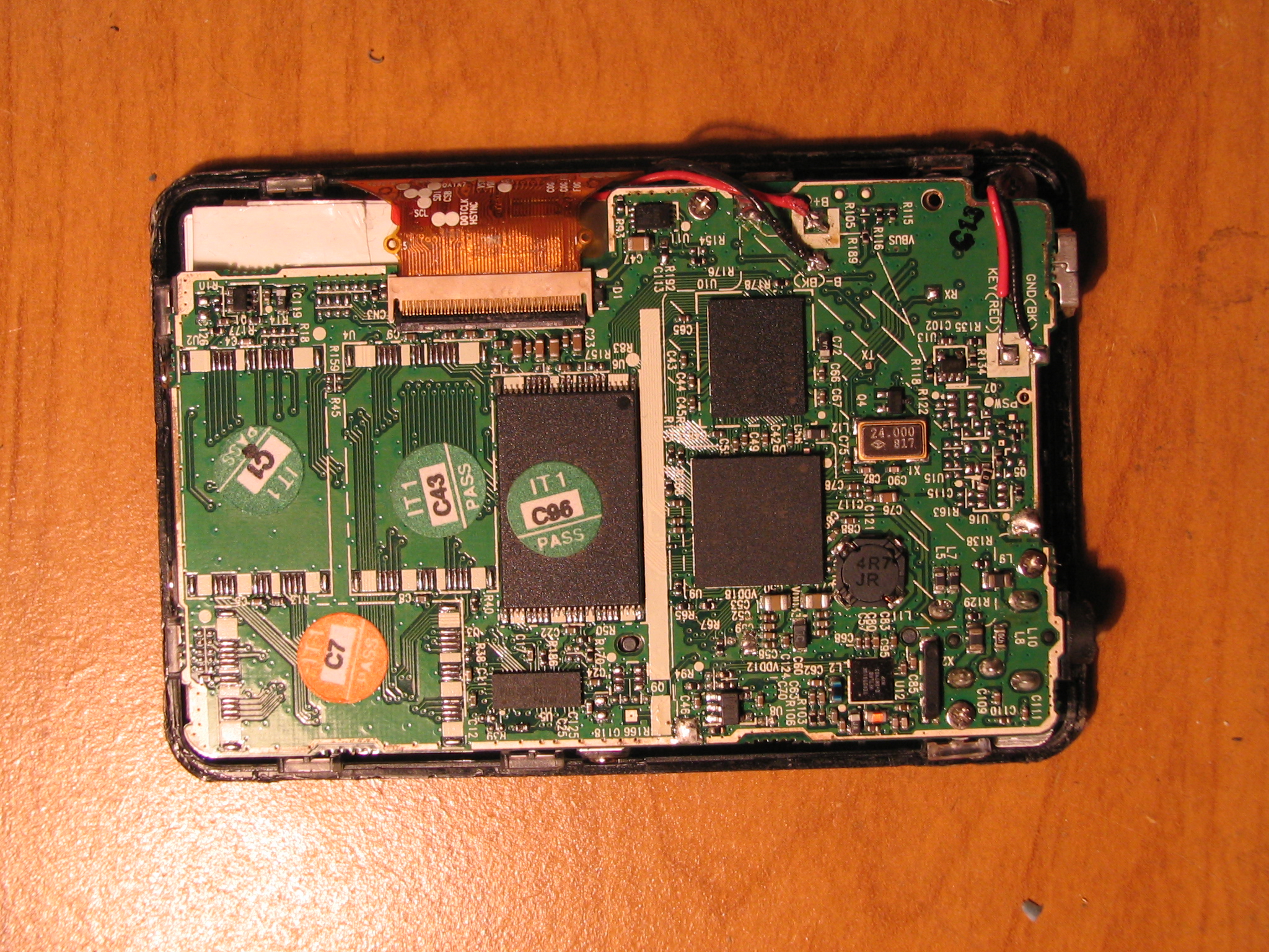

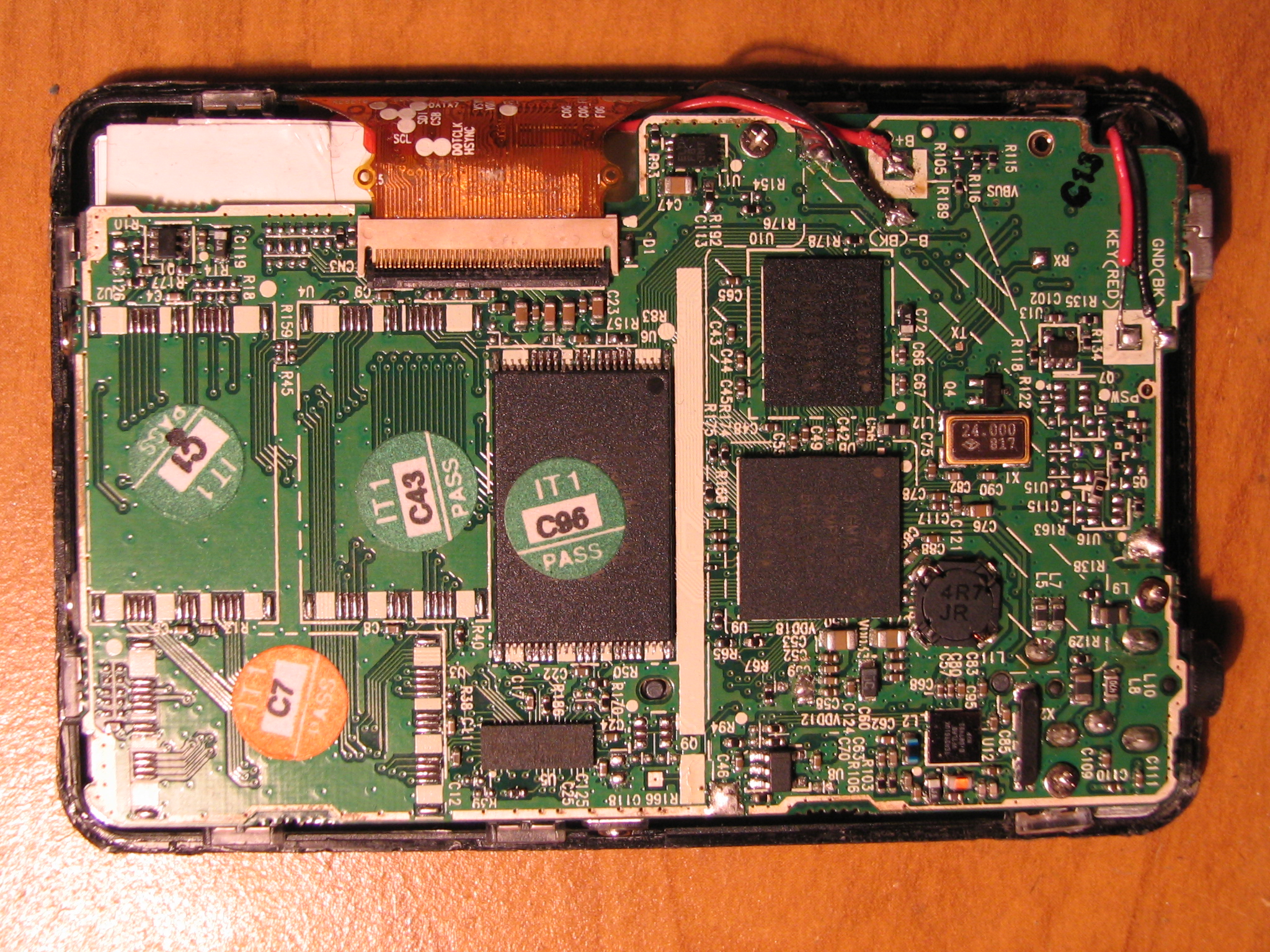

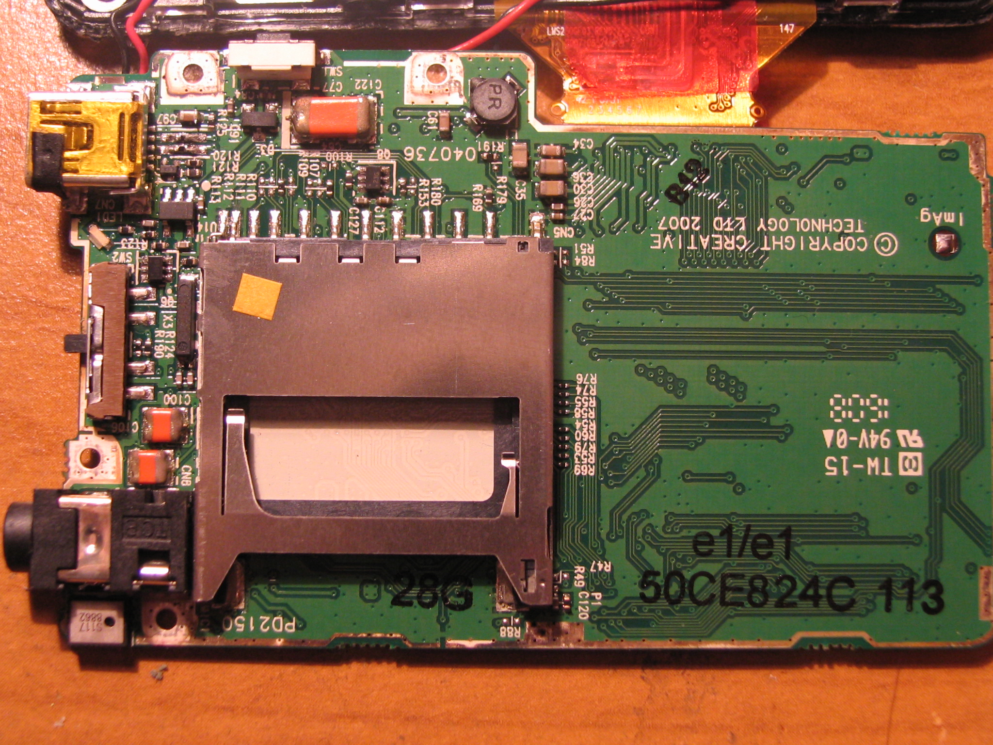

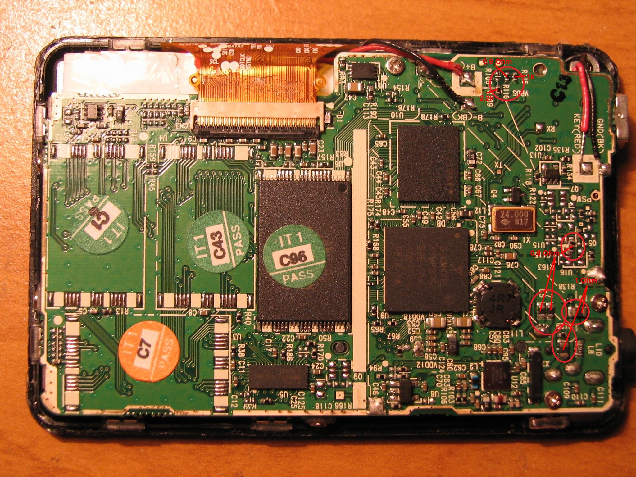

    Elementy zaznaczone do sprawdzenia, jakie ma napięcie bateria, czy po podłączeniu przez USB jest jakaś reakcja na włączenie wyłączenia, nic nie miga itp?
    Niedziałający Creative Zen 2GB Niedziałający Creative Zen 2GB
  • #5 9413022
    Chrusta

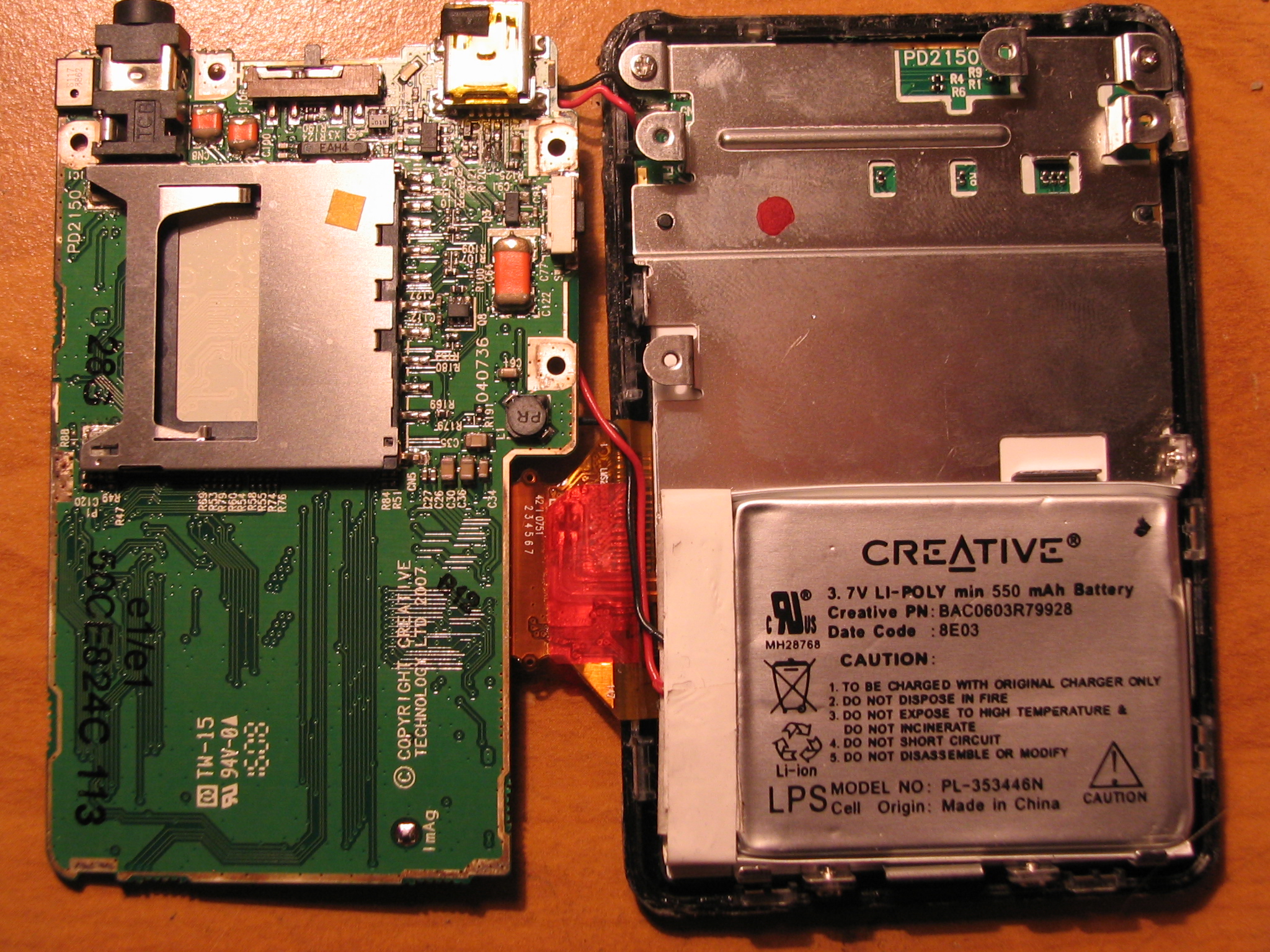

    Bateria ma trochę ponad 3,6V, po podłączeniu do USB nic się nie dzieje.
    Na drugim zdjęciu miernik ustawiłem na diodę, + i - to przewody miernika.

    Spróbuj naładować baterie ładowarką, taki akumulatorek powinien mieć napięcie 4,15V +/- 4% Po naładowaniu spróbuj go uruchomić lub wymienić, bo może już akumulatorek wysiadł i jak przychodzi obciążenie to napięcie mocno spada.
  • #8 9415148
    gradek83
    Akumulator ten możesz ładować z zasilania USB ogólnie max może się naładować do 4,20V. Sprawdź czy nie masz powbijanych pinów od gniazda USB. Odlutuj baterię i pomalutku podpinaj kabel usb tak aby tylko napięcie doszło do MP4 jesli nie ruszy problem może być z płytą główną.

    Podładowałem go do ok. 3,95V i nadal zero reakcji.
    Po podłączeniu żarówki 6V 5W o ile spada napięcie?
  • #10 9415686
    Chrusta
    Nie mam takiej pod ręką, ale po podłączeniu żarówki 4,8V 0,5A napięcie spada z 3,83V do 3,62V.
    Po podłączeniu pod USB nie odpala się. Dodatkowo, z podłączonym USB i odłączoną baterią, w miejscu gdzie powinna być przylutowana bateria jest ok. 0,8V, a po podłączeniu baterii nie ładuje się ona.

    Jakie ma oznaczenie ten tranzystor koło gniazda USB?

    Mam identyczny problem ale z creative zen 4gb. Sprawdzając po kolei rezystory-wszystkie są ok z tym, że dwa rezystory na obrazku sa 1ohm, a ja z kolei mam 1,7ohm ale to raczej nie robi różnicy? Dodam tyle, że cos poruszałem i zaświecił się biały ekran, ale próbując metody twardego resetu, zgasło. Niebieska dioda przestała świecić, a na baterii jest 2,8V i nie chce się ładować. Bateria do kosza?

    electroparts20
    Witam. Mam takiego samego Zen-a. Nie odpalał, nie ładował baterii. Myślałem że będzie już na straty. Uczyłem się reballingu domowymi sposobami, "zreballowałem" chip sigmatel w tym odtwarzaczu i Zen ruszył:). To w kwestii rozwiązania problemu. Odtwarzacz leżał dość długo rozebrany i zgubiłem niestety klawisze sterujące z przedniego panelu, czy byłby ktoś uprzejmy i odsprzedałby mi te klawisze, może całą obudowę w przypadku gdyby nie udało się postawić zen-a. Pozdrawiam
