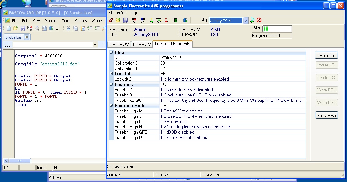

    Mam problem ze skonfigurowaniem bascom avr pod mikrokontroler Attiny2313.
    Swoją przygode rozpoczełem z "mikroprocesorową oślą łączką" i zatrzymałem się na pierwszym programie którego nie potrafie uruchomić.
    Konfiguruje program tak jak jest na stronie http://www.portalnaukowy.edu.pl/attiny.htm

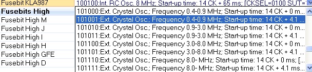

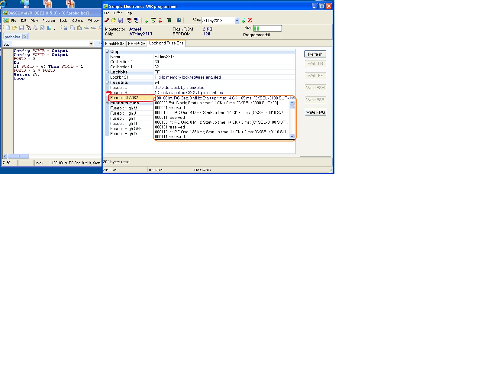

    Nie moge przejść ostatniej zmiany w fusebit-ach(wyłączanie sprzętowego oscylatora RC).
    Mam zmienić fusebitA987 na 1110:1110 external Xtal:
    Po pierwsze zamiast fusebitA987 mam fusebitKLA987 i nie mam tam żadnego external Xtal.
    Jak powinno być:
    Konfiguracja Bascoma pod Attiny2313
    A ja mam:
    Co powinienem poprawić aby dobrze przystosować Bascom-a.
    Dodam, że mam kwarc 4mhz.
    Jestem zupełnie początkujący dlatego proszę o wyrozumiałość.
  • #3 9417793
    olekxxx
    Zmieniłem to jak w otrzymanej odpowiedzi i wyskakuje :
    Coś jeszcze trzeba zmienić, żeby zadziałało.
    #4 9417847
    sp3ots
    Witam !
    Fuse bit KLA987 ustaw: 101110
    Pozdrawiam. Stefan

    olekxxx
    Więc co zrobić żeby go zaprogramować?
    Dokonuje zmian w fusebit-ach, zatwierdzam dane, F4 i send to chip.
    Czy robie coś nie tak?
    Zaineresowałem się stroną http://mirley.firlej.org/jak_zaprogramowac_pierwszy_avr?page=3 i
    po drobnych poprawkach(nie było zmian w fusebit-ach) ukazało się
    Czy to znaczy że udało się zaprogramować procka tylko ten program nie działa bo mają się zaświecać wszystkie wskażniki wyświetlacza a potem się kolejno gasić.
    A oprucz tego co jest na zdjęciu nic więcej się nie dzieje.
