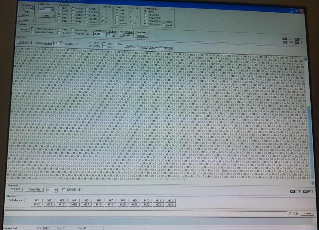

Dzień dobry.
Chciałbym prosić o pomoc, ponieważ nie mogę odczytać sygnałów z czytnika RFID TRD 80 CLASSIC. W załączniku znajduje się instrukcja z parametrami komunikacji:
"Prędkość transmisji 2400 bit/sek. Format każdego bajtu: 1 START bit, 8 bitów danych, 1 STOP bit, bez bitu parzystości"
W komputerze w menadżerze urządzeń tak samo ustawiłem właściwości portu COM:
Czytnik jest przyłączony do układu opartym na scalaku max232, który zrobiłem wg schematu:
Kiedy podłącze się pod czytnik w programie "terminal" (parametry komunikacji oczywiście też ustawione) i przysunę transponder to zamiast kilkunastu cyfr dostaje dziwny ciąg znaków: "2`]su" a dalej leci ciąg kilkudziesięciu znaków <0><0><0> Czasem ten ciąg leci ciągle bez przerwy jak na obrazku:
Co może być przyczyną błędnej komunikacji?
