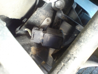

    Pytanko czy to te czujniki???Jak je wypiąć????

    Fotka jest zbyt mała jak dla mnie, więc nie rozszyfruję czy to taki. Następna sprawa, czy sprawdziłeś przewody, wtyczki, następnie czy nie ma gdzieś nieszczelności, bezpieczniki nie przyśniedziały (chyba są dwa jeden duży od kopresora i jeden mały od ster.)? Te wszystkie rzeczy mogą się przyczyniać, że będzie wyskakiwał błąd "poziomowanie zawieszenia nieaktywne". Drugi temat a właściwie nr.1, to ten zamek! Do takich napraw potrzeba już jakiś diagnoskop i dobrego mechanika a nie neta. Podstawy Ci napisałem, gdzie szukać a co może być? Hmm, zgaduj zgadula. Czasami oszczędzając, możesz zapłacić dużo więcej - pamiętaj!
