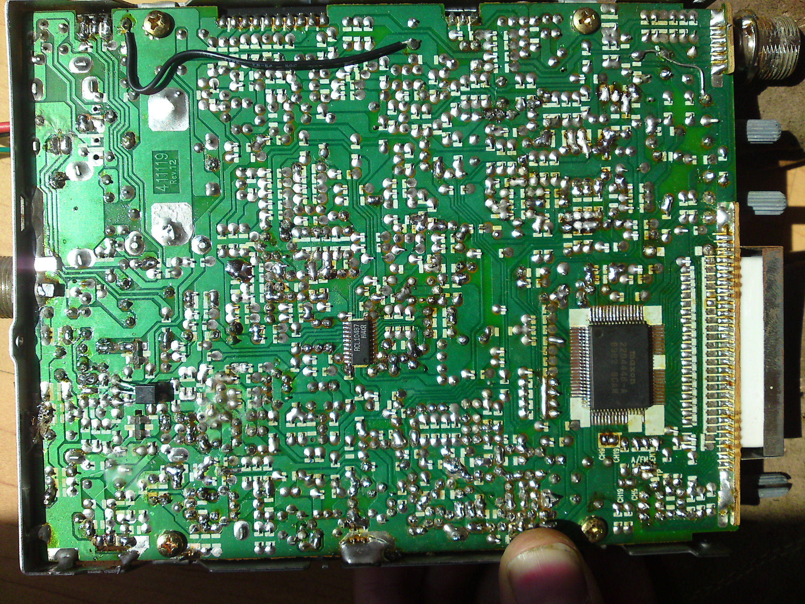

    Witam koledze zepsuło się radyjko i dał mi do naprawy,kupił je od handlarza (było modzone) tzn ktoś usiłował już je naprawiać np znalazłem połączone luty (nawalone cyny) nie wiem ktoś jakimś wielkim grotem usiłował zimne luty zapewne naprawiać.Ale do rzeczy chciałbym się dowiedzieć jak zmierzyć końcówkę mocy (napięcia i gdzie mierzyć by zbadać czy jest sprawna)jak chodzi o odbiór którego brak to gdzie znów szukać przyczyny?.10 lat nie jestem na CB i już pozapominałem troszkę rzeczy apropo CB i elektroniki prosił bym o pomoc.Czytałem podobne tematy troszkę mi pomogły ale jak mam się wziąć za naprawę to wole być pewny co robię.
    1. Brak nadawania i S metra
    2. Brak odbioru i S metra
    3. Squelch nie reaguje nie działa.
    4. Słychać szumy w AM ciszej i FM głośniej (to normalne) jednak nie ma odbioru,raz udało mi sie na bandzie D kogoś usłyszeć nie wyraźnie pierdząco (jak by na ssb) (było tez opisywane cos o tym) ale nie pamiętam gdzie.Sam jak nadaje ze sprawnego CB to nie słychać nigdzie mnie a wskazań i tak nie ma
    5.przycisk EMG nie działa nie przełancza na kanały alarmowe i wiesza radio (podejrzewam zwarcie na Ścieszkach) chyba ze to wina złego rozblokowania band?
    https://obrazki.elektroda.pl/1009005500_1303247186.jpg

    Wygląda to na :
    Alan 78 Plus brak TX i RX oraz S-Meter,nie działa squelch
    Dwa problemy z procesorem.

    Patrząc na żąłosną próbę przestrojenia w zera trza mieć na uwadze uszkozony mikroprocesor.

    Zwierane nóżki niech zgadnę Q201, Q214 ?

    To są te dwa tranzystory przykręcone do obudowy.
    Na chwilę obecną propowałbym zrobić test pll. Robi się to woltomierzem mierząc napięcie stałe za filtrem komparatora fazy tuż przed diodą pojemnościową. W tym przypadku C411. Fotki wskazane.
    Nic nie ruszaj, dopóki nie wrzucisz fotek
    Brak nadawania i odbioru nie musi oznaczać fizycznych uszkodzeń w postaci popalonych elementów

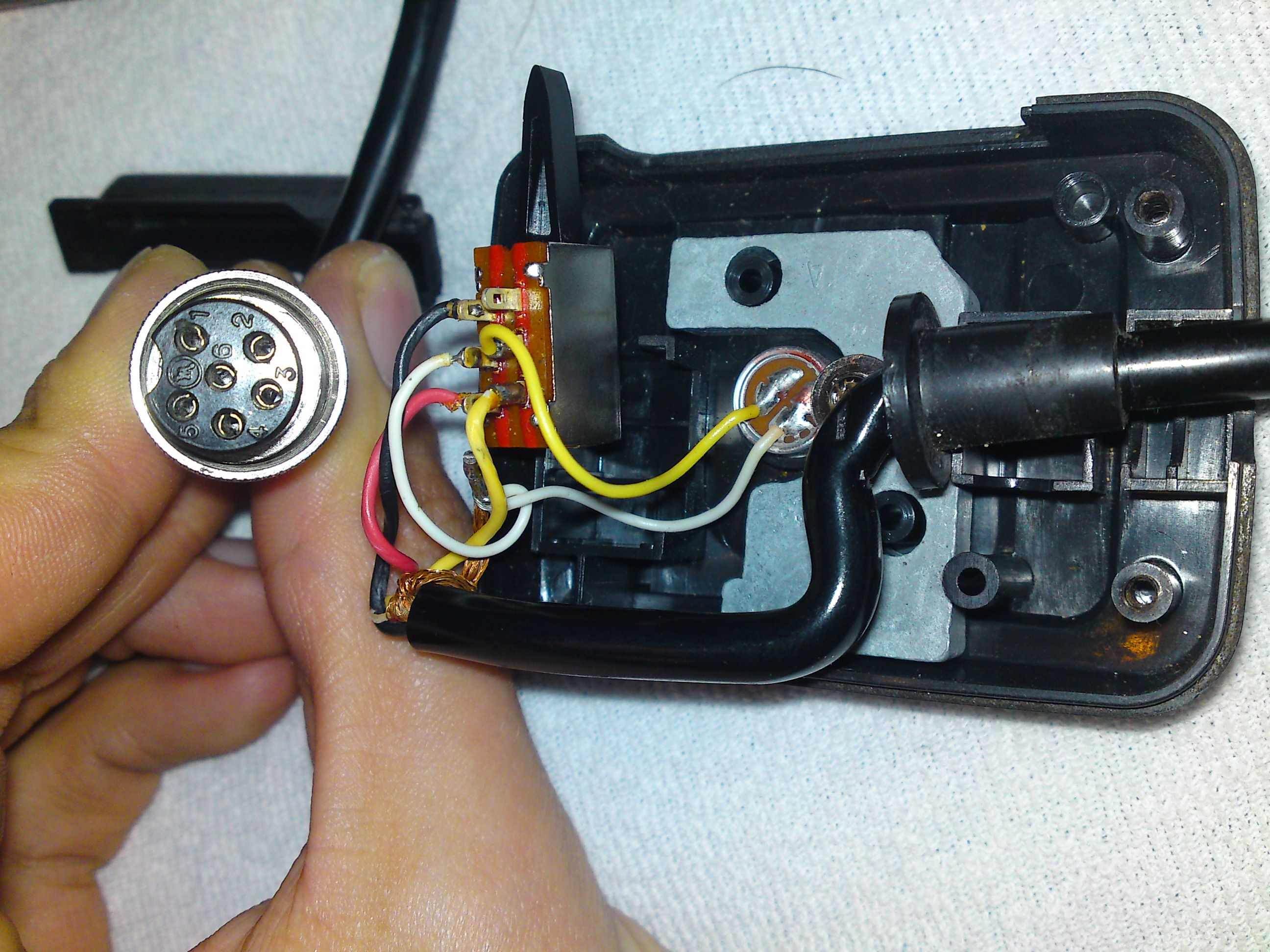

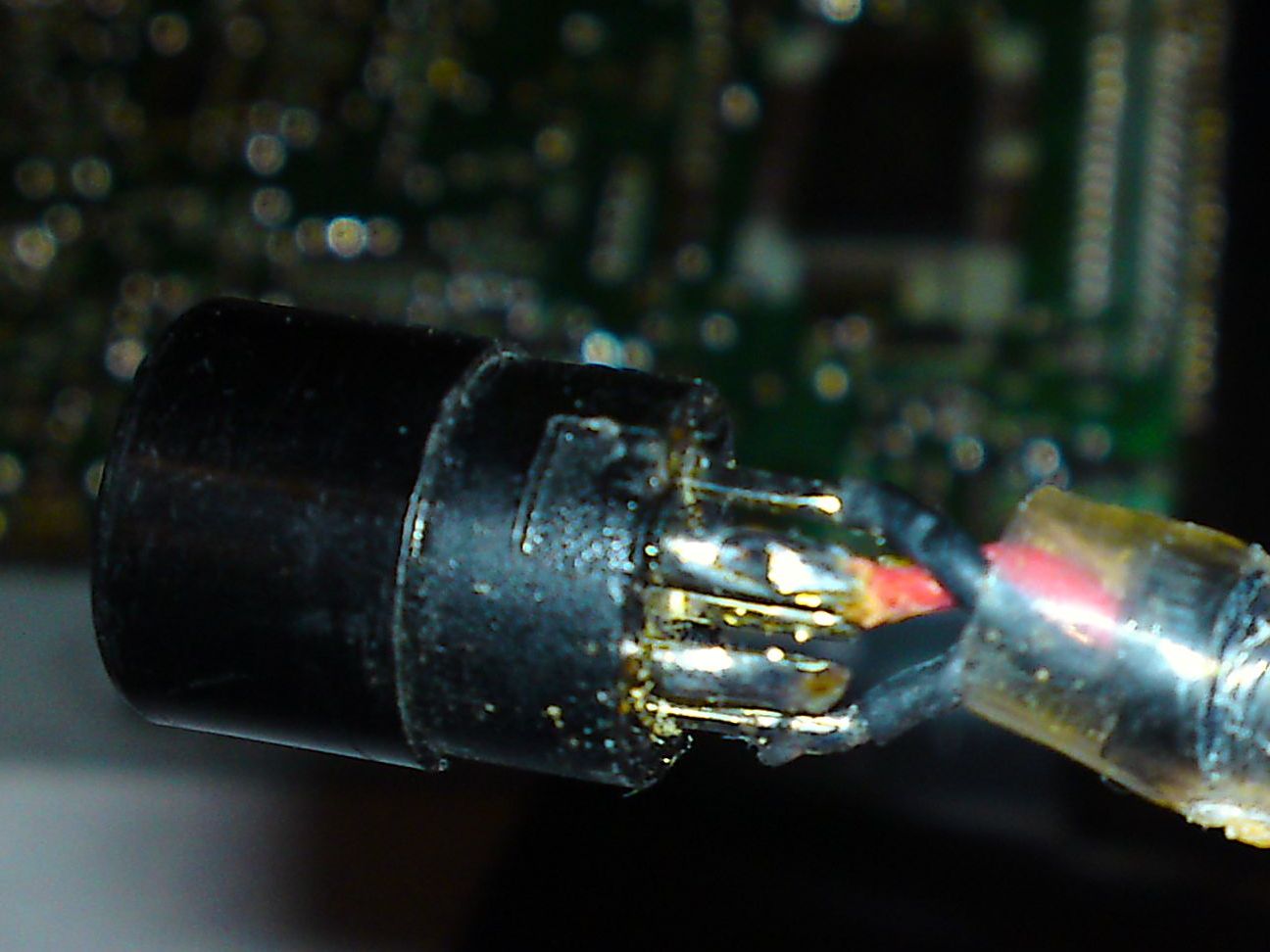

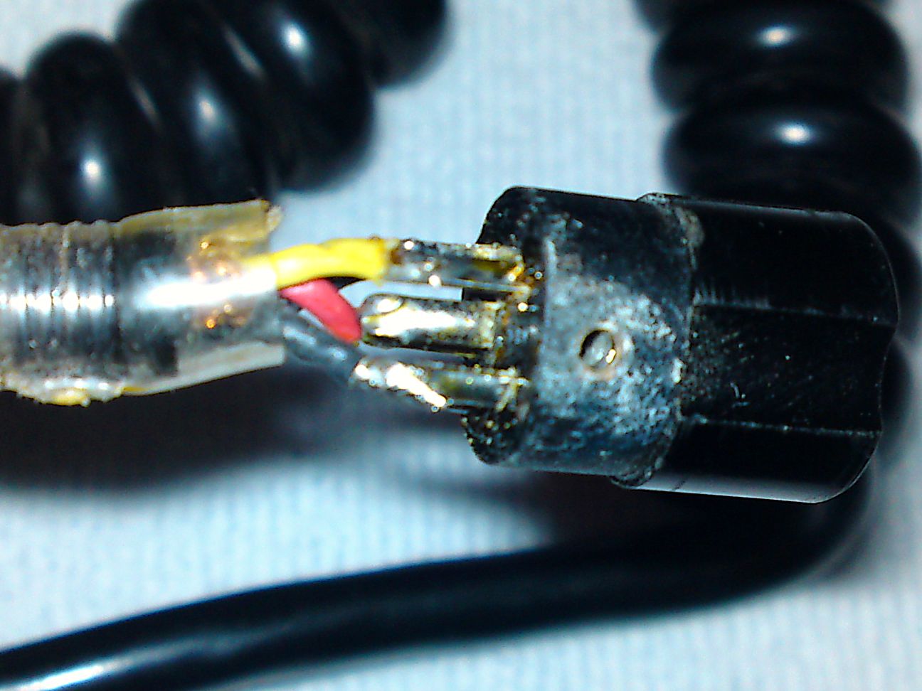

    Zapomniałem dodać ze radio ma nie oryginalny mikrofon (po prostu bez zmiany kanałów)zrobię zdjęcie ale rozkręcałem go i wszystkie kabelki się trzymają,jak się naciska nośna to jest TX czy RX po prostu wydaje mi się ze dobrze działa.

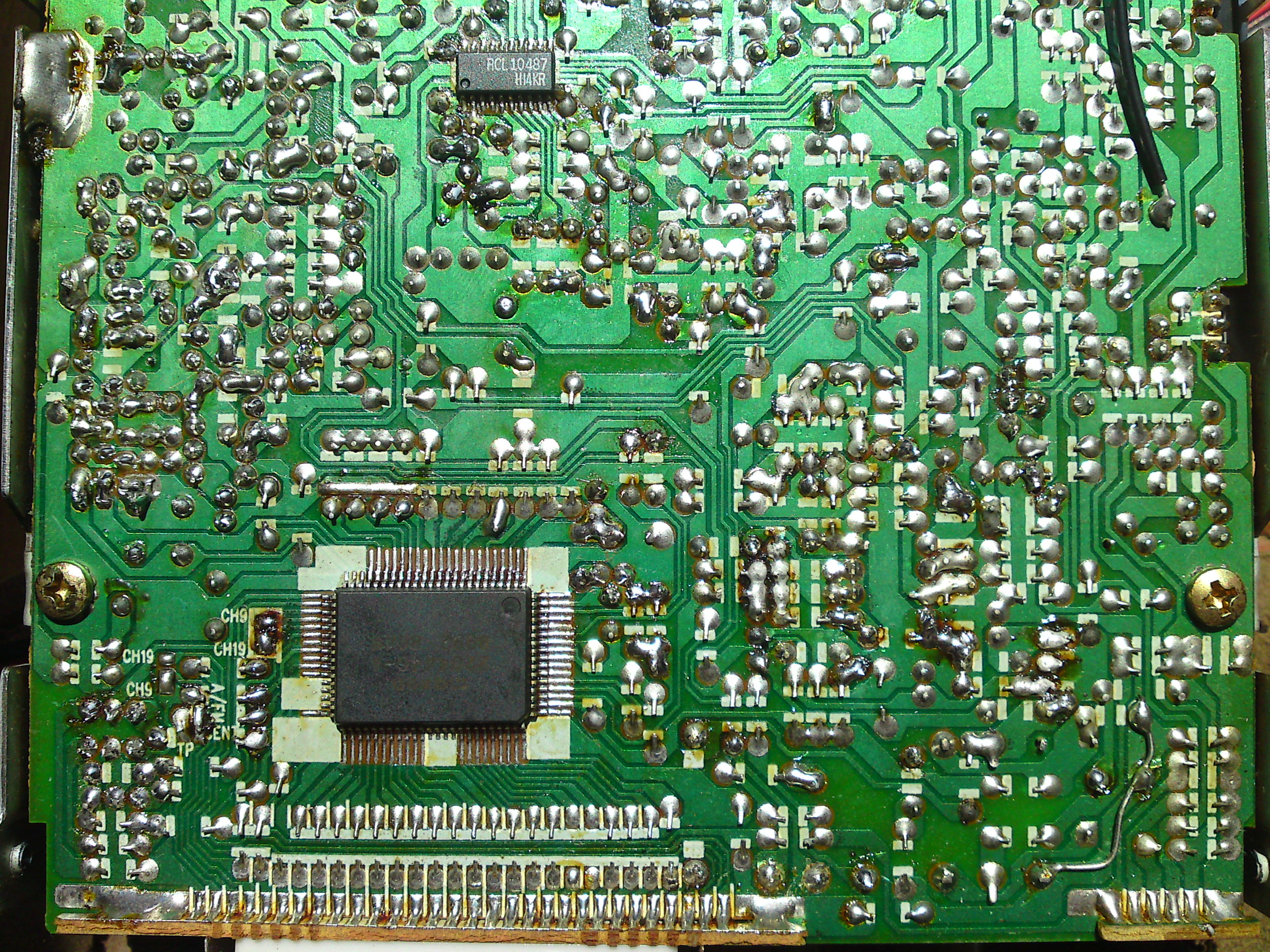

  • #14 9421116
    yes83
    Panowie dzięki za podpowiedzi sorki za zdjęcia ale mam tylko telefon pod ręka c901 pierwsze zdjęcia i c905 późniejsze zdjęcia i to było robione w nocy z lampa dziś postaram się zrobić lepsze,wyduszę z tela ile się da camdriver już wymieniłem w tel i i tak są lepsze foty niż oryginał.Ps rozkręciłem panel przedni by dostać się do potencjometru squelch działa on prawie płynnie tzn sprawdzałem omomierzem oporność od zero do 3,2 oma,tyle ze jest tak dziwnie ciut od lewej np 0.0 krece dalej idzie płynnie do ponad połowy 2,2 oma potem prawie 3.0 oma a na koncu zamiast 3,2 to 2,7 jest ale generalnie powinien działać może każdy tak ma a jak nie to tylko troszkę jest zużyty.Wiem ze wziąłem się na razie za rzeczy mniej ważne ale przynajmniej prze zemnie bardziej opanowane za naprawę według wskazan waszych biorę sie jak sie przygotuje psychicznie jeszcze dziś:)
    szanowni koledzy lepszej jakości nie będzie bo jeszcze się nie dorobiłem porządnego aparatu
    https://obrazki.elektroda.pl/3186685800_1303293879.jpg
    https://obrazki.elektroda.pl/8979976400_1303293881.jpg
    https://obrazki.elektroda.pl/2379856700_1303293883.jpg
    https://obrazki.elektroda.pl/3370291100_1303293885.jpg

    Wygląda na 78 plus nie multi. Zmierz to, co napisałewm

    Na 5 nodze TK10487 powinno być ok 8,2V, na C437 5V, na kolektorze Q208 ok 7,5V przy wciśniętym PTT, a na 3 nodze CPU 0V e]
    Chciałbym ale nie wiem ktory to układ?nie widze takiego.
    Końcówkę mocy kupiłem i tamta była sprawna a resztę układów nie idzie dostać w Krakowie.Podejrzewam ze te uklady sa sprawne tylko gdzies jest cos zle zlutowane lub jakis mały tranzystor padł.
    Wracajac do tematu TK10487 gdzie to kolego:(?
