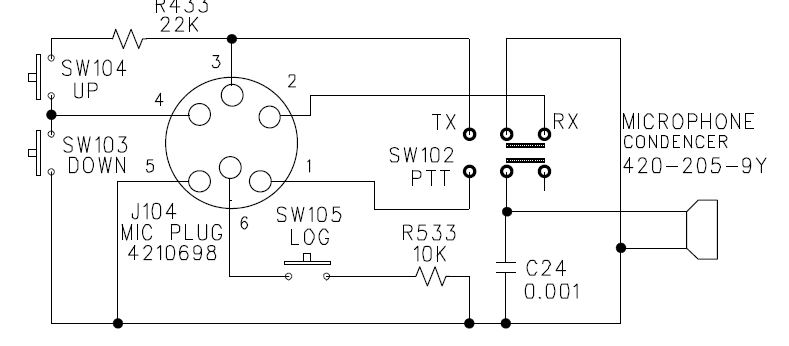

    Witam mam problem, urwał mi się wtyk od mikrofonu jest 6 pionowy, podłączałem według schematu i nie działa pewnie coś namieszałem.
    Alan Plus Multi B Itali Wtyk 6 pinowy schemat]Link[/url]
    Znalazłem jeszcze coś takiego:
    1 - MOD -zółty
    2 - RX -czarny
    3 - TX - czerwony
    4 - Up/Down - niebieski
    5 - GND -biały
    6 - VCC - czarny
    Tylko nie rozumiem, bo u mnie jest tylko jeden czarny kabel, a drugi to taki jak by ekran w czarnej izolacji i nie wiem który czarny to RX a który VCC :?:
    A tak u mnie wygląda sam mikrofon w środku i nie wiem jak to podłączyć do wtyczki :cry:

    Zamień niebieski z czarnym i powinno być oki
    ekrak idzie na masę tam, gdzie zielonwy

    Dobra muszę zapytać czy w jednym z czarnych kabli pod czarną izolacją jest jeszcze jedna żółta izolacja ?
  • #7 9420848
    czupa58
    Jest ekran który jest zakręcony na zółtym kabelku
    Licząc Kable + jeden ekran jest 6 przewodów

    Zgodnie z rysunkiem
    1. Mic. - żółty
    2. RX GND - niebieski
    3. TX GND - czerwony > czerwony J8
    4. UP/DN/Lock - czarny J6
    5. GND - oplot > zielony J7/J5
    6. Vcc - biały J4
    Musiałem zapytać, gdyż mam przed sobą 3 identyczne mikrofony, ale różne kable, gdzie:
    1. Twój czarny to fioletowy, a Twój żółty to żółty w czarnej izolacji (z pozoru czarny)
    2. Twój czarny to fioletowy, a Twój żółty to żółty
    3. Kabel taki jak Twój
    Poza tym czerwony masz źle, a żółty luzem
    Kyrie elejson....

    Końcówka zarobiona i Działa:!::!::!::!: :D Wielkie Dzięki SP8JZ Pozdrawiam
