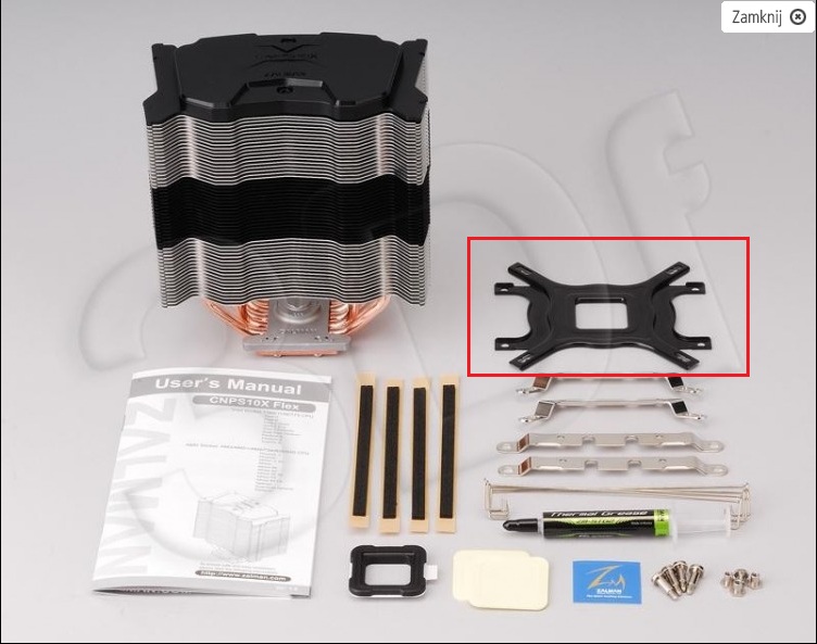

    Osobiście, wybrałbym "flexa".
    Cena przystępna, wydajność znakomita, gabaryty 'niewielkie", a wygląd powala (w realu, cooler jest po prostu piękny).
    Co do wentylatorków.... bylem, jestem i prawdopodobnie zawsze będę, za rozwiązaniem push-pull (jeżeli układ pozwoli na tandem).
    To najwydajniejszy układ nawiew-wywiew i nie pobije go "żaden", nawet wysokoobrotowy pojedynczy wentylator.
    To nic, bo taki push-pool złożony z dwóch cieniutkich wentylatorków, potrafi doskonale schłodzić nawet tak wielka powierzchnie, jaką oferuje "flex" i to w błogiej ciszy.
    Całość, czyli radiator i dwa wentylatory, zajmują praktycznie tyle samo miejsca, co radiator z jednym 2.5cm wentylatorem.
    Nie mam fotki tego Zalmana z dwoma cieniutkimi wentylatorkami, ale można sobie wyobrazić całość, patrząc na takie cacko:
    http://www.cooling.pl/scythe-slip-stream-slim...0-rpm,produkt,551737.html?from_category=30_67
    Sympatyczna recka o "flexie", ale z tylko jednym, "grubym" wentylatorem:
    http://www.frazpc.pl/b/256190

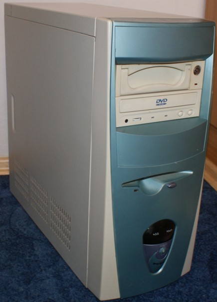

    maras2003
    Poziom 29  
    Ja poleciłem Fortisa bo też wypada dobrze patrząc na cena/wydajność :)
    No i zmieścił się do mojej obudowy - Dobre chłodzenie na s775 pod E7400 OC
    Ok. 18cm szerokości :) W środku jeszcze mniej.

    wlw_wl
    rezasurmar
    A po co Ci suche parametry? Ważne, jak chłodzenie się sprawuje faktycznie. Dlatego możesz popatrzeć na zestawienia porównawcze chłodzeń, ja na takiej właśnie podstawie zdecydowałem się na Fortisa. Nie bez powodu z resztą jest ciągle nagradzany.
    maras2003
    Pasty użyłem dołączonej do chłodzenia, no-name "Thermal Grease", przewodność cieplna >7,5W/m-k, rezystancja cieplna <0,06°C/W, 25% srebra. Dużo jasniejsza od AC5. Dałem około pół tubki 1,5g tak jak kazali, na CPU i na radiatorze nałożyłem po grubym pasku tak, że po złożeniu były prostopadłe do siebie (paski utworzyły "+").
    Pasty trzeba dać dużo, żeby wypełniła szczeliny pomiędzy Heat Pipe'mi a blokiem radiatora. Trzeba też odpowiednio mocno dokręcić radiator, żeby rozprowadzić pastę na cienką warstwę.
    Chciałem nałożyć AC5 ale mam dwa mocno napoczęte opakowania i obawiałem się, że mi nie starczy.
    Radiator bardzo sprawnie odprowadza ciepło, tak że nie jest cały gorący, nawet po OC jest "duży zapas" chłodzenia u mnie.
    Mogłeś dać za mało pasty i nie wypełniła (sporych) szczelin przy Heat Pipe'ach.
    leven
    konfiguracja taka nazywa się push-pull, bo jeden pcha a drugi ciągnie ;)
    Ogólnie ze względu na niskie ciśnienie statyczne takich wentylatorów, przy zastosowaniu tylko jednego, lepsze rezultaty osiągnie się zakładając go jako pull niż jako push na radiatorze, czyli nie wciskający w niego powietrze tylko wyciągający. Ja co prawda zamontowałem domyślnie - push - ale wystarcza spokojnie.
    U mnie w CM Elite 330 szerokość 185mm, Fortis opiera się o boczną ścianę obudowy, więc wchodzi dosłownie na styk.
    Koniec końców wydaje mi się, że Fortis to nawet przesada na taki CPU i Spartan spokojnie by sobie poradził, ale jednak większy wentylator = ciszej, a ja jakoś bardzo ciszę lubię (cholerny WD 320 AAKS wrrrrrr!).
