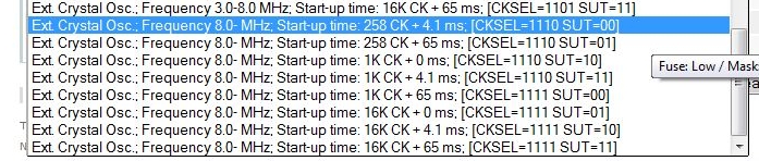

  • #7 9424321
    piotrva
    mnie te procesory bez problemu chodzą na 16 MHz, czasem tylko trochę się grzeją.
    w celu poprawnego ustawienia takiego kwarcu należy wybrać jedną z tych opcji (poniżej podświetlonej lub tę podświetloną):
    ATmega1280 - brak komunikacji ISP
    różnią się one tylko czasem startu procesora po pojawianiu się napięcia
