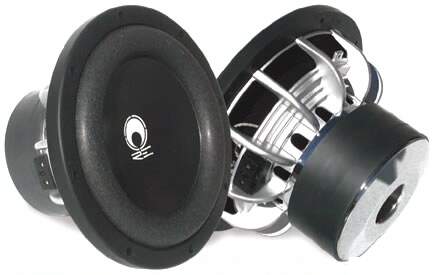

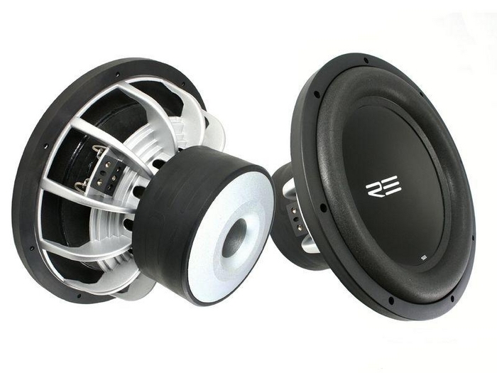

  • #12 9429520
    SynDmx
    Poziom 25  
    To jest to samo, tylko inne logo na membranie (tego pierwszego nawet chyba nigdzie nie ma). Musisz dobrze szukać żeby znaleźć nówkę w wersji D4.
  • #13 9431293
    Delman
    Masz racje że tego pierwszego chyba nie ma w wersji D4, ale ten drugi jest, tylko że cena większa 1000zł kosztuje.
