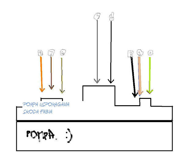

Pomierzyłem napięcia na wtyczkach dochodzących do pompy (obrazek znaleziony na forum, ale przerobione kolry kabli w prawej wtyczce):
Idąc od lewej:
8 - pomarańczowy - 2.42V
7 - pomarańczowo - czarny - 2.59V
6 - zółto-czarny - 14,3V - (12,5 na wyłączonym silniku)
Napięcie na stykach prądowych - 12,5 V na wyłączonym silniku
3 - czarny - -0.01 V
2- brążowy - - brak wskazania
1 - zielony - - 0.01 V
Zakładam, że kostka ze stykami 1,2 i 3 to wtyczka czujnika, niestety z braku pomocnej ręki podczas pomiarów nikt nie kręcił kierownicą... -
Słyszałem, że częstym powodem awarii są szczotki, które się zużywają...
Pomożecie?
Dziękuję i podrawiam[/img]
