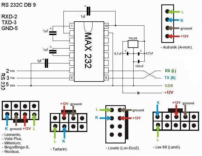

    Jestem laikiem w tych sprawach dlatego prosił bym o powstrzymanie się w pisaniu złośliwych postów. Zrobiłem interfejs z kabla USB (odciąłem końcówkę) podpiąłem zgodnie ze schematem znalezionym na forum następnie zainstalowałem ten program BingoS-3.07a w kolejnym etapie włączyłem kabel do laptopa no i na tym się zatrzymało bo nie wykrywa mi urządzenia. Co robię nie tak ?

    sam kabel nie wystarczy,
    pomiedzy usb a centralką potrzebny jest układ , który wytłumaczy
    komputerowi sygnał rx i tx np. podobny do tego rs232
