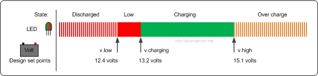

    Autor projektu postanowił zbudować własny miernik napięcia akumulatora do swojego motoru, gdy zawiódł go prostownik motocyklowy. Ze względu na brak odpowiedniej sygnalizacji niskiego stanu napięcia akumulatora, który miałby ostrzec motocyklistę, autor stworzył w oparciu o mikroprocesor PIC12F683 prosty układ, który poprzez pomiar napięcia przy użyciu wbudowanego przetwornika analogowo-cyfrowego i porównanie go z zaprogramowanymi poziomami napięć, ostrzeże motocyklistę przed zbyt niskim napięciem lub też w przypadku uszkodzenia prostownika i przeładowywania akumulatora o zbyt wysokim napięciu poprzez dwukolorową diodę LED.
    Na stronie autor zamieścił dokładne schematy układu, wsad do mikro-kontrolera i szczegółowy opis projektu. Projekt jest na tyle uniwersalny, że można z powodzeniem zastosować go w samochodzie lub jakimkolwiek innym systemie wymagającym obserwowania poziomu napięć.

    Czy takiego czegoś nie da się łatwo zrobić na NE555? Generator astabilny przestrajany napięciem?

    Tak można zrobić to łatwiej ale w dzisiejszych czasach mikrokontroler można wykorzystać do wszystkiego i tak naprawdę nie trzeba mieć dużej wiedzy o elektronice żeby zrobić coś użytecznego.

    Bardzo fajna, zwarta i poręczna konstrukcja. I w bardzo czytelny i intuicyjny sposób zobrazowano wskazania układu. Nie odrywa uwagi motocyklisty od tego co się dzieje na drodze w przeciwieństwie do wyświetlaczy, czy kilku diod pokazujących napięcie za pomocą różnych kombinacji świecenia. Wystarczy krótkie zerknięcie i już wszystko jasne.

    Poza tym, że może mrugać, to coś takiego można zrobić na komparatorze+parę rezystorków+ew. potencjometr do regulacji + jakieś źródło napięcia odniesienia (np. stabilizator) i też będzie bardzo dobrze działać.
