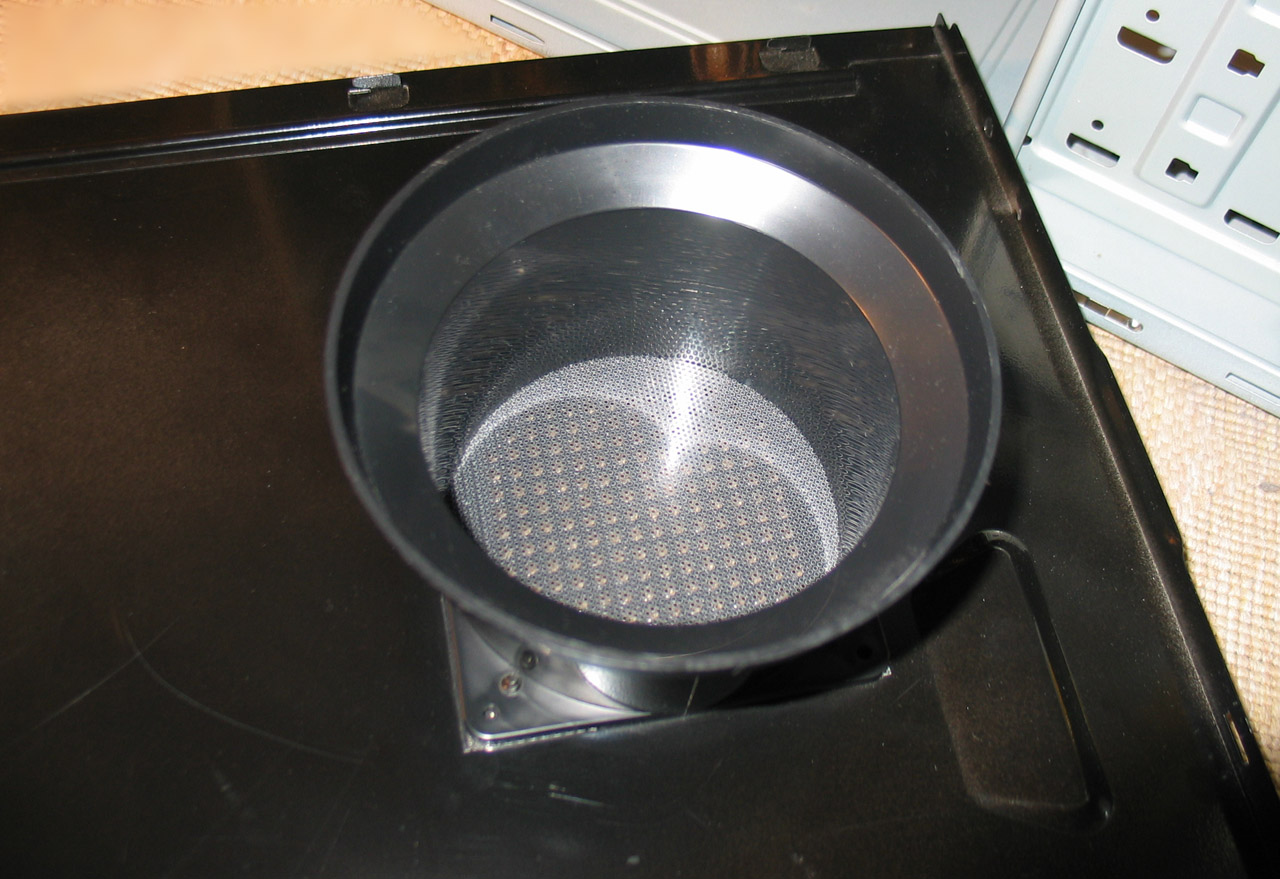

    Mam 2 pytania dotyczace wentylacji komputera. Konkretnie chodzi mi o dodatkowy wentylator oraz temperature plyty glownej.
    Posiadam obudowe iBox LYNX 703LD (wiem, ze to niższa polka). Z lewej strony obudowy (patrzac na komputer od przodu) znajduje sie 'tuba', ktora rzekomo ma pomagac w wentylacji procesora.
    Z tylu obudowy (czerwony kolor na zdjeciu) jest przykrecony dodatkowy wentylator (model na zdjeciu poniżej). Zastanawiam sie czy jest sens, aby wentylator dzialal podczas zamontowanej tuby, ktora zajmuje sporo miejsca w obudowie i wlasciwie zaslania dodatkowy wentylator. Myslalem nad przykreceniem wentylatora z lewej strony obudowy zamiast tej 'tuby', albo wykrecenie tuby i zostawienie wentylatora na miejscu. Co zapewni lepsze chlodzenie?
    W obudowe wbudowany jest takze maly wyswietlacz, ktory pokazuje temperature mierzona miernikiem (kabelek z kulka na koncu). Niestety nie wiem, czy ta temperatura pokazywana jest wiarygodnie. Jednak przymocowalem go do chipsetu na plycie glownej Gigabyte GA-P31-ES3G Rev. 1.0 (zielony kolor na zdjeciu) i wyswietlacz wskazywal prawie 65 stopni celsjusza podczas gry. Wydaje mi sie, ze to zbyt duzo jak na plyte glowna. Niestety nie moglem porownac temperatury mierzonej tym miernikiem, bo zaden z programow, ktorych uzywalem nie wyswietlal temperatur mobo (uwzywalem everesta, cpu-z, aida32, speedfana). No i moje pytanie brzmi, jak dokladnie sprawdzic temperature plyty glownej, jaka jest dopuszczalna temperatura i jak zapewnic lepsze chlodzenie plycie glownej?
    Model wentylatora:
    iBox LYNX 703LD - odpowiednia wentylacja komputera
    Sytuacja w obudowie:
    Tuba:
    Z gory dzieki za pomoc,
    pozdrawiam!

    1. Tuba powoduje, że procesor (mam nadzieję, że jest nakierowana na procesor) jest chłodzony powietrzem z zewnątrz a nie tym z obudowy więc ją zostaw.
    2. Dodatkowy wentylator wypompowuje (mam nadzieję, że tak właśnie jest ustawiony - ma wyciągać powietrze z obudowy) - zasilacz ma wolnoobrotowy wentylator który zwiększy obroty jak zrobi się naprawdę gorąco więc sam nie jest zbyt wydajnym wentylatorem dla wnętrza obudowy - więc ten dodatkowy również zostaw w spokoju.

    #12 9428545
    leven
    Poziom 37  
    Osobiscie pozbylbym sie tuby z boku obudowy i zamontowalbym tam wentylator wwiewajacy swierze powietrze do srodka.
    Z tylu obudowy wentylator musi wydmuchiwac cale cieplo na zewnatrz.
    W ten sposob wymusi sie obieg powietrza w obudowie.
    Co do chlodzenia NB, to jest tam bardzo fajny radiator, na ktory bedzie idealnie pasowac wentylatorek 40 mm np:
    http://www.ram.net.pl/product_info.php?products_id=66884
    Szybszych wentylatorkow nie polecam, poniewaz beda one zbyt glosne.
    Mozna wkrecic wentylatorek na sruby lub zamontowac za pomoca opasek zaciskowych (trytytki).
    Mozna tez wykonac kawal swietnej roboty i zamontowac na bocznej sciance, potezny wentylator, ktory bedzie chlodzic calą platforme.
    Trzeba "tylko" wyciac w bocznej sciance odpowiednio duzy otwor na ten wentylator:
    http://www.proline.pl/?p=TAC+AURA+250MM
    Oczywiscie, wentylator bedzie wdmuchiwac powietrze do wnetrza komputera :spoko:

  • #15 9429939
    leven
    Poziom 37  
    romanzzzz Kazde rozwiazanie bedzie poprawne, jezeli w obudowie bedzie wymuszony obieg powietrza.
    Naturalnie najlepszym rozwiazaniem bedzie montaz wentylatora 120 mm z przodu obudowy, ktory chlodzilby dyski (nawiew do wewnatrz), oraz wentylator z tylu/gory obudowy, ktory wywiewa cieplo na zewnatrz.
    Cala ta ukladanka zalezna jest od obudowy.
    Jest jedna wazna rzecz, mianowicie, jezeli zamontuje sie wentylatory chaotycznie (przod, tyl, bok ,gora itp), to zamiast poprawic chlodzenie, tylko sie pogorszy.
    Najprostrze rozwiazania sa najlepsze.
