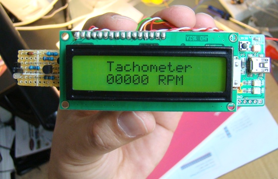

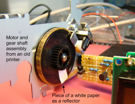

    Rajenadra Bhatt stworzył dosyć prosty odbiciowy tachometr na podczerwień. Projekt wykorzystuje płytkę startUSB for PIC, wyświetlacz LCD 16x2 oraz bardzo prosty układ odbiciowy. Mierząc odbicie lub jego brak na obracającym się obiekcie, który w tym wypadku jest kawałek białej kartki papieru, mikroprocesor ma możliwość zmierzyć do 99 960 odbić na minutę z rozdzielczość do 60 odbić na minutę. Artykuł na stronie źródłowej szczegółowo opisuje wykorzystanie w mikrokontrolerze PIC18F2550 Timera pokazując jak ustawić rejestry, tak aby uzyskać 16-bitową rozdzielczość. PIC jest ustawiony tak, aby włączyć na 1 sekundę diodę podczerwoną LED, zmierzyć w tym czasie liczbę impulsów i pomnożyć wartość wynikową razy 60. Na stronie źródłowej znajduje się wiele przydatnych informacji.
