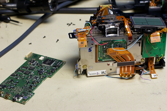

    Jerry dostał nową lustrzankę cyfrową i postanowił swoją poprzednią lustrzankę Pentaxa nieco zmodyfikować. Ponieważ już kilkukrotnie bawił się w konwersję aparatu na aparat IR, uważał, że niewielkim wysiłkiem uda mu się go przerobić. Po zdobyciu instrukcji serwisowej rozłożył aparat na czynniki pierwsze dostając się do bloku CCD, gdzie zamontowane są czujniki, filtr wycinający podczerwień i silniki redukujące wstrząsy. Filtr zamontowany był jedynie z użyciem zatrzasku i samoprzylepnej uszczelki z pianki. Po wymontowaniu filtra autor projektu miał trochę kłopotów ze złożeniem wszystkiego z powrotem z powodu różnicy grubości pomiędzy filtrem wycinającym podczerwień, a zamontowaniem nowego filtra podczerwieni. Na stronie źródłowej znajdują się odnośniki do albumów ze zdjęciami zrobionymi przy użyciu aparatu. Poniżej zamieszczam tylko jedno. Zwróćcie uwagę na zdjęcie z liniami wysokiego napięcia i koroną wokół czubka jednej z wież.
