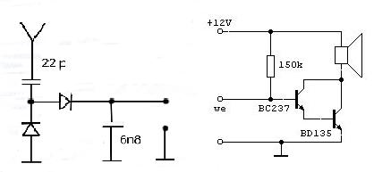

    Mam taki schemat układu do podsłuchu własnej modulacji z CB. Głośnik 4-8 ohm 5W, tranzystor BD135 na radiatorze. Czy jest to możliwe żeby działałoPodsłuch własnej modulacji CB ]

    Układ tego detektora coś tam powinien wyłapać w pobliżu anteny w modulacji AM. Złóż a się przekonasz.

    Nie powinien ten układ działać poprawnie, ponieważ :
    - układ "darlingtona" (BD135 i BC237) jest na stałe pod-polaryzowany
    - jeżeli polaryzacja jest powyżej pewnego napięcia to podwajacz diodowy nie zmieni stanu tych napięć
    - w takim układzie diody detekcyjne powinny być odwrotnie (Katoda z Anodą), aby uzyskać napięcie ujemne
    Rozważania typowo teoretyczne.

    I ta składowa stała płynące przez głośnik. Od czasów gramofonu Bambino już tak się nie robi.

    Zależy o podsłuch jakiej modulacji się rozchodzi.
    Czy o to co leci w eter czy o to co leci z toru audio TX na modulator.

    Wydaje mi się, ze lepiej się sprawdzi obwód lc niskiej jakości (tak aby reagował w całym paśmie) + dioda detekcyjna i normalny wzmacniacz m.cz
    Odbierze tylko silną lokalną stacje czyli to czego chcemy słuchać :)

    Najlepiej by było zgapić schemat od łoki-toki. Tam jest odbiornik superreakcyjny
    Są różne opcje. Zależy jaka modulacja, bo np. urządzeniem do podsłuchu własnego FM-u na CB dysponuje co drugi człowiek na świecie
