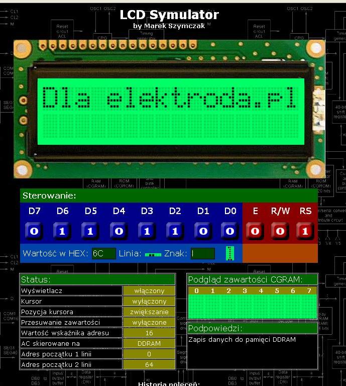

    Jest to symulator wyświetlacza alfanumerycznego 16*2 opartego na popularnym sterowniku HD44780. Symulator napisany został w JavaScript, a interfejs jest w formie strony internetowej. Inspiracją do stworzenia tego symulatora był istniejący symulator DjLCDSIM oraz chęć zaliczenia projektu :) Symulator oferuje wszystkie możliwości sterownika HD44780 oprócz zestawu czcionek 5*10 i odczytu flagi zajętości (jest nawet możliwość odczytu pamięci DDRAM, czego nie ma w DjLCDSIM).
    Po uruchomieniu symulatora do dyspozycji mamy wszystkie linie sterujące (D0-D7, E, R/W i RS). Dane możemy wprowadzać poprzez ustawianie poszczególnych bitów i wprowadzać je w postaci HEX lub wpisując po prostu znak (pola "Wartość HEX" i "Znak"). Cały czas mamy podgląd na zawartość pamięci CGRAM (znaki definiowane przez użytkownika) i status sterownika. Dodatkowo w polu "Podpowiedzi" znajduje się aktualny opis wykonywanych operacji, co bardzo ułatwia obsługę i pomaga w nauce programowania.
    Symulator kierowany jest zarówno dla początkujących, jak i średnio zaawansowanych programistów chcących poznać sterowanie tego popularnego wyświetlacza lub chcących na "szybko" coś sprawdzić.
    Symulator udostępniam bez żadnych ograniczeń (można rozpowszechniać i umieszczać na własnych stronach www), lecz nie biorę odpowiedzialności za nieprawidłowe działanie (mimo, że symulator został dość gruntownie przetestowany i w 99% jest wszystko OK!).
