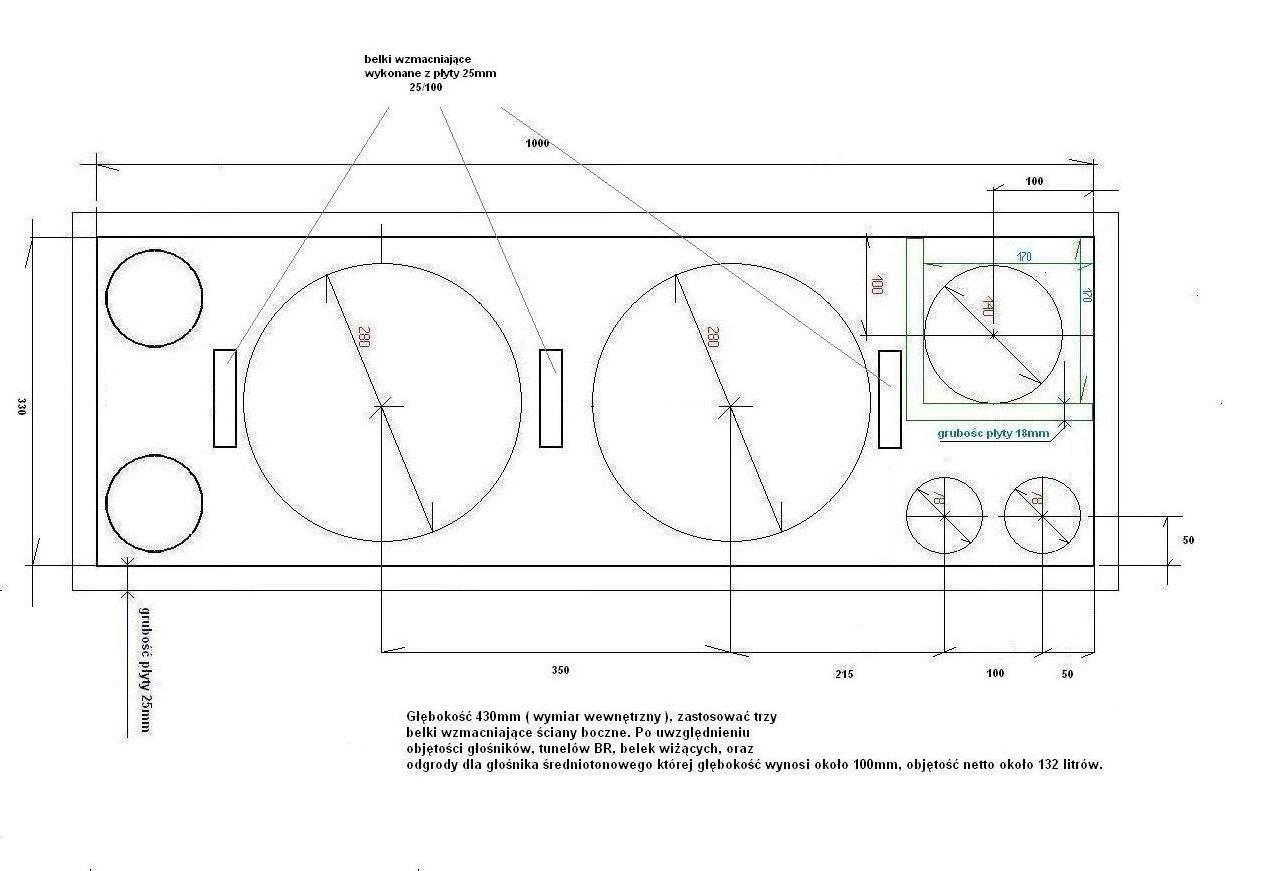

    Witam. Po wielu przemyśleniach postanowiłem samemu zająć się budową kolumn do mojego salonu (35m2 + wnęka) zasilać je będę prawdopodobnie końcówką mocy t.amp 1050. Kolumna musi mieć wysokość max. 93 cm (napiszcie czy zmieszczę tyle głośników w kolumnie o wys 93cm) i ma wyglądać mniej więcej tak: budowa kolumn ,,na bazie" Zeusów. Chciałbym zapytać czy mógłby mi ktoś pomóc wyliczyć średnicę bass-reflexów, czy ten głośnik średniotonowy nadałby się do tej kolumny, czy jest możliwe zbudowanie do tego zwrotnicy (sam nie znam się na tym, musiałbym to komuś zlecić), jaką objętość musi mieć taka kolumna i czy dla głośnika średniotonowego, wysokotonowego muszą być oddzielne komory ?? Czy całość może być wykonana z płyty MDF 18mm a przednia ścianka 2x18mm. Bardzo liczę na Waszą pomoc, dodam tylko, że będzie to mój pierwszy taki projekt i bardzo zależy mi aby to wszystko wyszło jak najlepiej.

    Bez aparatury pomiarowej tego nie zrobisz. Moim zdaniem nawet robienie normalnej standardowej kopii zeusów jest nieopłacalne. Za 1500 pln można kupić używane ale lepiej byłoby wykonać kopie Stx FX300 do których masz przynajmniej gotowy projekt ze zwrotnicą, ba jak się postarasz to zostanie jeszcze na suba z użyciem np GDN 30/120. Przemyśl to.

    Niskotonowce były filtrowane chyba tylko cewką. Ogólnie zeusy to dziwna konstrukcja, GDNy puszczone pełnym pasmem, tuba na torze wysokotonowym - kompletne jaja.
    Jeśli chcesz coś na Tonsilach to pokuś się o taki projekt (wklejam z innego tematu):
    https://obrazki.elektroda.pl/40_1263461296.jpg i https://obrazki.elektroda.pl/29_1263461931.jpg / Vb netto 65 dm3 BR gotowiec HP100/198 Fb-38Hz, a F3 45Hz
    Takie kolumny spokojnie wystarczają do nagłośnienia 35m2, w dodatku nie zajmą tyle miejsca co te trumny zeusy.

    Kolego jak już tak uparłeś się z tym wzorem zeusów to wykonaj projekt zdaje się kolegi mczeslawa:
    Podano na tacy dosłownie. Taki układ ma szansę zagrać lepiej niż oryginalne fabryczne zeusy.

    Chciałeś się wzorować na zeusach, więc o co Tobie chodzi ? Masz 2 x GDN, GDM -podobnie jak chciałeś zastosować u siebie i zamiast tej piskliwej tuby - GDWK sztuk dwa. .
    Może ułożenie głośników Ci się nie podoba albo użycie głośników tego nie wiem ale jak chcesz to licz zwrotnice dla własnego projektu.

    Nie wiem czy znalazłeś już ten temat, ale masz tutaj dokładną kopie zeusów https://www.elektroda.pl/rtvforum/topic1196851.html.
    I teraz... zmniejszysz litraż - będziesz musiał inaczej stroić BR, zastosujesz inny wysokotonowiec - będziesz musiał przerabiać zwrotnice.
    Wyszedłem z propozycją ww projektu bo jest gotowa zwrotnica, poza tym jak dobrze pamiętam sam autor tego projektu zrobił te kolumny u siebie jakiś czas temu (widziałem na forum). W dodatku zagrają zapewne lepiej niż fabryczne zeusy. Dj-MatyAS już do tego nawiązał wyżej.
    Nie rozumiem dlaczego uparłeś się tak tych GDN 30/120 skoro to te same głośniki co GDN 30/80 tylko z innym kolorem membrany. Poza tym GDN 30/80 zadowoli się mniejszym litrażem dzięki czemu będziesz mógł zrobić niższe/płytsze kolumny, nie wspomnę już o większej efektywności.
    Zrobisz jak zechcesz, ja już swoje argumenty/sugestie podałem chyba w całości.
