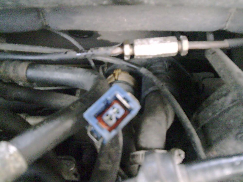

    Czy ktoś może mi powiedzieć co to za wtyczka jest w tej samej wiązce kabli co wtyczka do czujnika położenia przepustnicyWolna wtyczka Opel Vectra 2.0 16V

    Trudno określić jaki kolor kabli bo są oklejone i z kawałka co widać to są chyba jeden brązowy a drugi nie mam pojęcia ale kolory oba ciemne W samochodzie jest wszystko oprócz elektrycznych szyb z tyłu i fabrycznego alarmu.

    zawór klapek w kolektorze dolotowym? kolory czarny i brązowo-zielony , odwiń trochę tej taśmy, minimum wysiłku.

    Tak,to jest sterowanie klapek w przepustnicy,podłączyłem i silnik zimny nie trzepie i chodzi równo,chyba to była przyczyna ale wcześniej wykonałem czyszczenie przepustnicy to też ma sens,syf tam nieziemski.Dzięki
