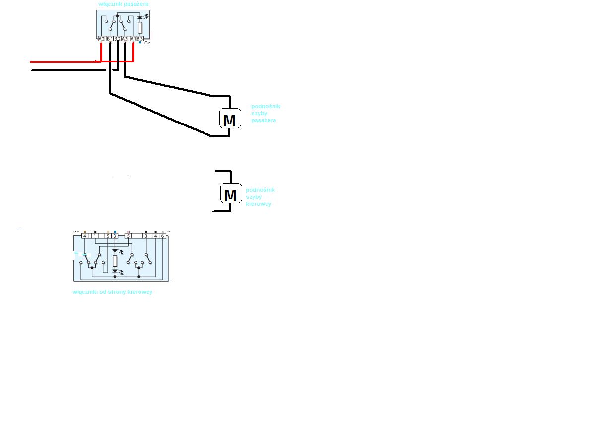

    Proszę o rozpiskę połączeń mam do dyspozycji takie włączniki i takie podnośniki jak to zgrać do kupy żeby działało... sposób połączenia włącznika pasażera działa ale ja bym wolał żeby wszystkie 3 działały...

    Kolego, tam ci brakuje modułu do sterowania szybami pasażera. Jak się przyjrzysz temu przyciskowi od strony kierowcy to zobaczysz tam identyczną sekcje jak po stronie pasażera, którą można podłączyć w ten sam sposób i sterować nią szybę kierowcy. Jest tam też dodatkowa sekcja gdzie naciśniecie przycisku powoduje wysłanie sygnałów masy. Te sygnały można użyć do zasterowania cewkami przekaźników, które zasilą silnik szyby pasażera, należy je wpiąć pomiędzy silnikiem a przełącznikiem pasażera. Ten moduł przekaźników możesz zrobić sam składając go z dwóch zwyczajnych przełącznych przekaźników samochodowych.
    Oczywiście silniki muszą być specjalne, z wyłącznikami przeciążeniowymi zintegrowanymi w silnikach, dedykowane do ręcznych przycisków, inaczej pójdą z dymem przy nieostrożnej obsłudze.
