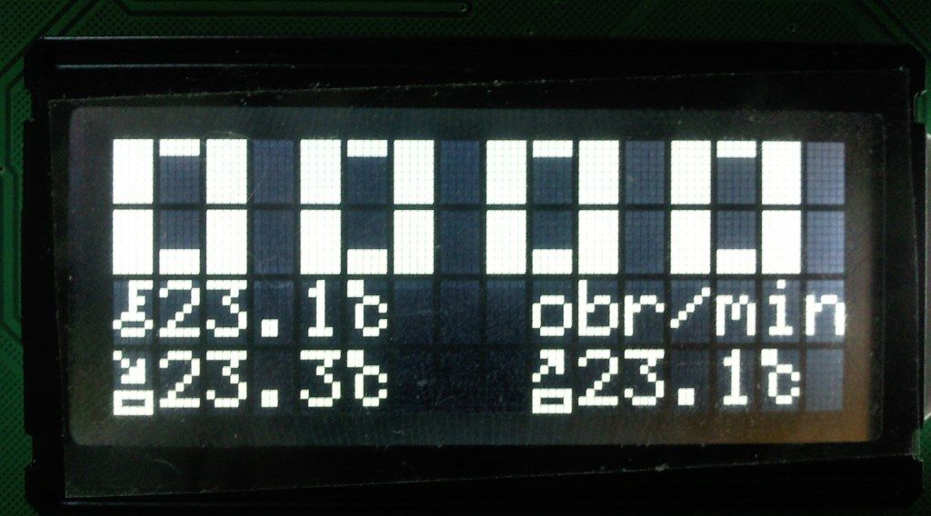

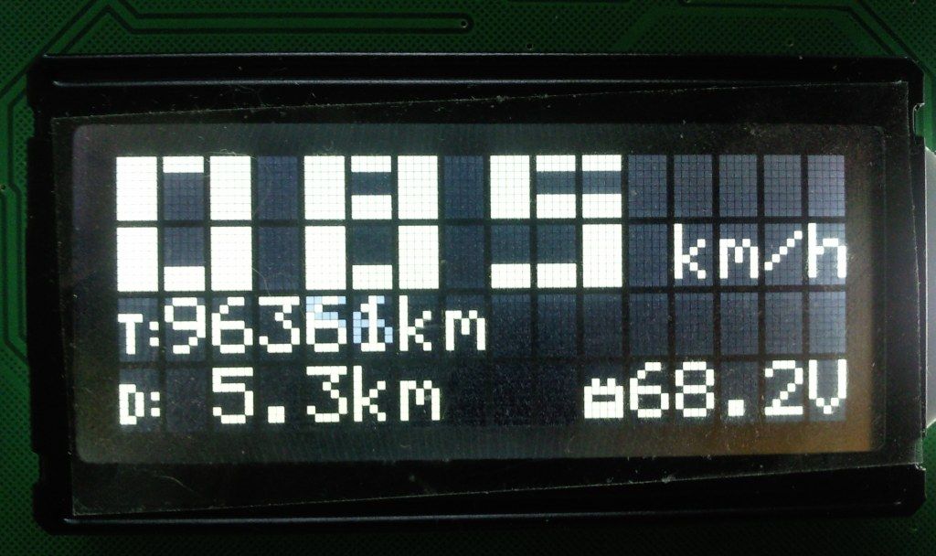

  • #7 9444186
    Snikers
    Poziom 24  
    To jeszcze podepnę się z moją czcionką
    [ATMEGA8][Bascom] Termometr wyświetlanie na całym ekranie. [ATMEGA8][Bascom] Termometr wyświetlanie na całym ekranie.
