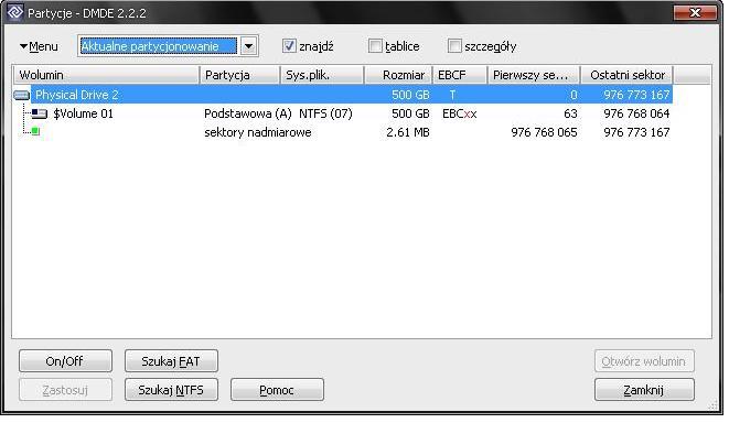

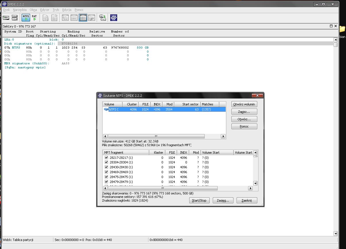

✨ Użytkownik zgłasza problem z dyskiem ADATA 500GB USB, który wyświetla komunikat "Awaria dysku twardego - Plik lub katalog nieczytelny", a system plików jest w formacie RAW. Pomimo że program R-Studio nie może otworzyć woluminu z powodu uszkodzonego pliku MFT, użytkownik otrzymuje sugestie dotyczące odzyskiwania danych za pomocą programów PhotoRec i TestDisk. Wskazano również na możliwość sprawdzenia stanu dysku za pomocą CrystalDiskInfoBeta, który potwierdził, że dysk jest sprawny, mimo problemów z dostępem do danych. Użytkownik zastanawia się nad formatowaniem dysku jako potencjalnym rozwiązaniem.
