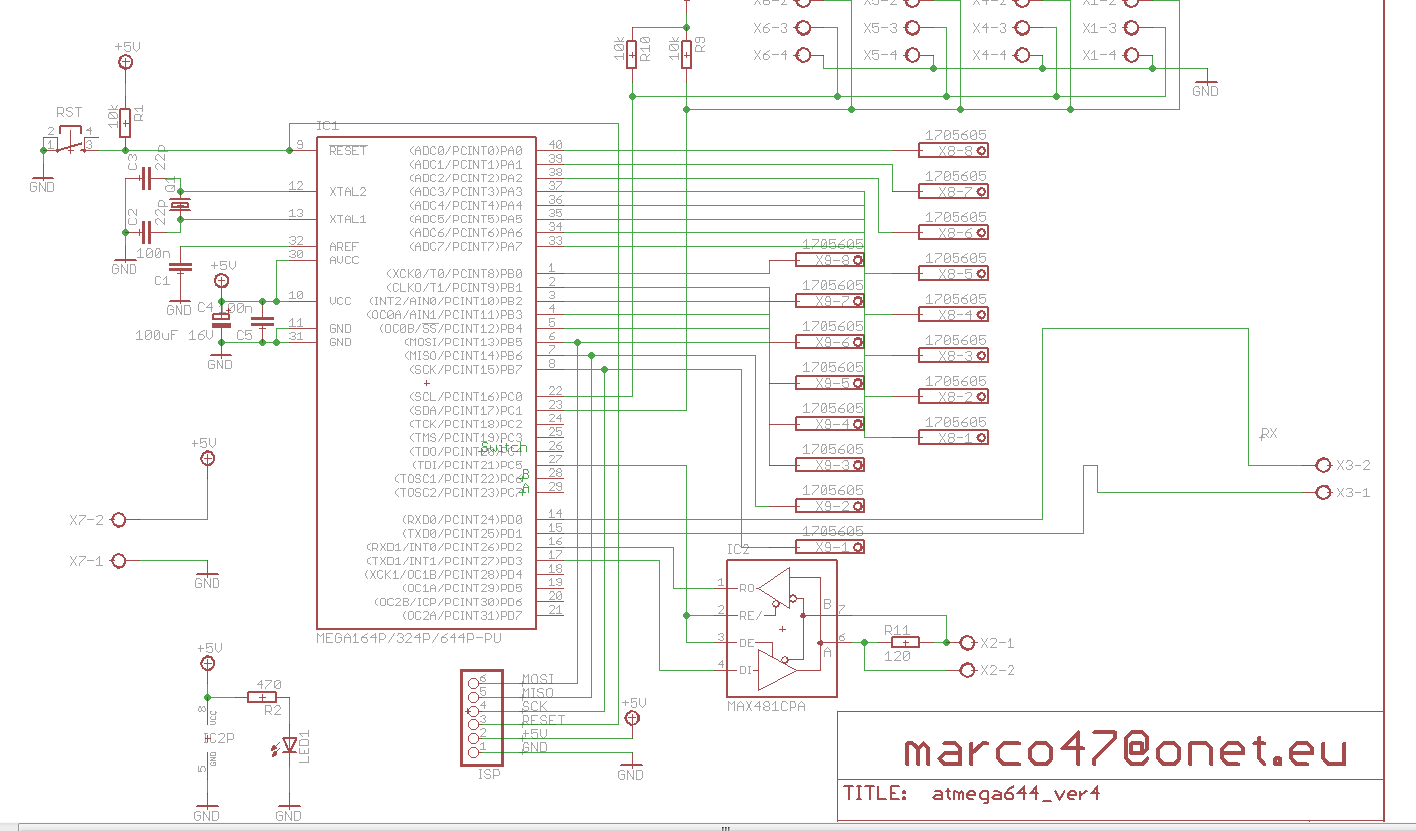

    Nie wiem czy jest co rysować , enkoder podłączony do Pinów PC6 i PC7 płytki z Link
    do każdej nóżki enkodera kondensator 100nF do masy.
  • #7 9438049

  • #8 9438084
    jaca_76
    Miałem na myśli że jest tak prosty że można go zrozumieć z opisu.
    Link do schematu post wyżej . Pin A enkodera do PC7 , Pin B do PC6 , masa enkodera do masy .
    Pomiędzy masę a Pin A kondensator i pomiędzy Pin B i masę kolejny.

    OK, ale na działanie mikrokontrolera mają wpływ np. piny zasilania, do tego dochodzi konfiguracja portów - mam o wszystko pytać po kolei - mnie szkoda czasu.
    W opisy słowne nie wierzę, bo jak pisałem wcześniej wielu już takich było :)

    #10 9438173
    tmf
    Oczywiście, że w tym ukłądzie będzie gubił impulsy. Nie wdając się w szczegóły, na około kasujesz ekran i wyświetlasz ponownie wszystko. Nie zauważyłeś, że napisy mają kiepski kontrast? Zrób tą pętlę tak, aby wyświetlał licznik tylko wtedy gdy się zmieni. Zobaczysz, że a) AVR będzie się nudził, b) przestaniesz gubić impulsy.
