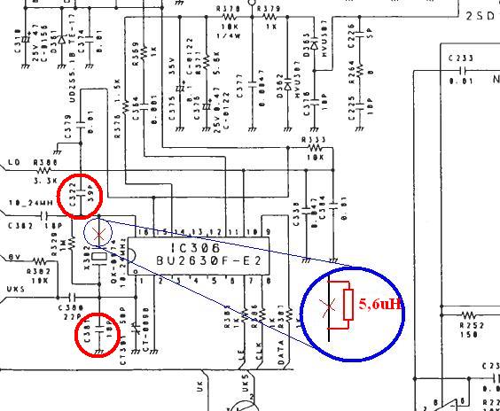

    Jak w temacie rozblokowałem do 120 kanałów ale TX i RX chodzi w 5.
    Przestrajał już któryś z kolegów ?
    Kwarce X301- 4,25MHz X302 - 10,24Mhz
    Kondensatory w szereg z masą z obydwóch stron X301 po 22pF fabrycznie.

    Kolorem czerwonym - przeciąć ścieżkę i wstawić 4.7uH oraz dokładnie stroić w zera kręcąc CT-301 .

    Ślicznie dziękuję kolego za pomoc. Rozumiem że na wszystkich 40-kach będzie w "0".
    Wstawiłem dławik i jest 3Khz za wysoko po regulacji trymerem. Na 20 kanale jest 27.203Mhz. To najniżej co się udało zejść.

    Widać, że masz jakiś rezonator o innym cięciu samego kwarcu.
    Zamiast 4,7uH wstaw następny z szeregu 5,6uH, powinno być około "0" .
    Jeżeli to jeszcze będzie za wysoko to dołącz równolegle albo wymień na nowe/inne :
    - kondensator C322 z 39p na 47pF
    - kondensator C301 z 10p na 18 do 22pF
    Jak przestroić President Johny II w zera po 120 ch?
    Na początek spróbuj 5,6uH następnie z C322 .

    Być może trymer wymaga wymiany. Możesz dać większy >50pF.

    Wymieniłem dławik na 5,5uH, C322, C301 po kolei i dalej jest 3 kHz w górze. Spróbuje dzisiaj wymienić ten trymerek może to coś zmieni a jak nie pomoże to podmienię ten kwarc.
    Podmieniłem kwarc na inny i wymieniłem trymer i nadal mam 3khz w górze. Czy to radio jest nie przestrajalne koledzy?

    Niestety nikt nie ma pomysłu co jeszcze można sprawdzić. Odpuściłem.
