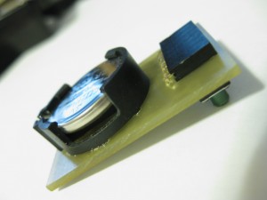

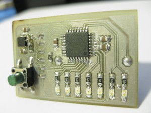

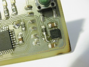

    Polecam obejrzeć poniższy projekt malutkiego wyświetlacza widmowego. Został on wykonany naprawdę przyzwoicie.
    Jednym z najważniejszych elementów odróżniających go od wielu innych wyświetlaczy typu POV jest zastosowanie czujnika przyspieszenia, który służy do ustawienia odpowiednich prędkości zapalania poszczególnych diod w zależności od prędkości płytki, którą machamy. Zastosowano tutaj czujnik Freescale MMA7660, który nie należy do najdroższych, a jest wyposażony w interface I2C. Jedynym problemem jest obudowa, która dla niedoświadczonych elektroników może stanowić wyzwanie.
    Całość sterowana jest mikrokontrolerem ATmega48, który steruje ośmioma diodami LED. Zasilanie pochodzi z baterii CR2032.
    Na stronie źródłowej znajdziecie pliki projektu do ściągnięcia.
    Poniżej zamieszczam kilka zdjęć i krótki film.
