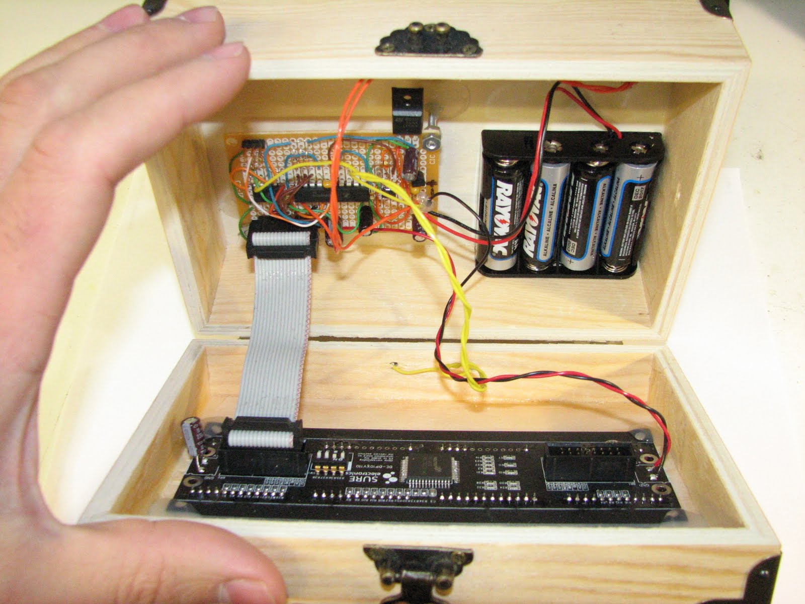

    Papydoo spędza większość czasu śpiąc. Jednak w chwili, kiedy poczuje jakieś wibracje, wstrząsy, budzi się. Mierzy wtedy wszystkich dookoła swoim przenikliwym spojrzeniem albo wyświetla coś niecodziennego, jak na przykład przewijające się potwory znane wszystkim z gry Space Invaders.
    Nie wiadomo, po co autor stworzył taki projekt. Za to na jego stronie internetowej znaleźć można nie tylko wiele szczegółów dotyczących tego urządzenia, ale także obsługi wyświetlaczy matrycowych LED czy też wykorzystania piezoelektryka ze starego głośnika jako czujnika wibracji podłączonego do przetwornika analogowo-cyfrowego.
    Cały projekt obsługiwany jest przez mikrokontroler Zilog Z8F083A, który ma za zadanie obsługiwać kilka segmentów matryc LED 8x8 i reagować na "odczuwane" przez Papydoo wstrząsy. Całość zasilana jest z czterech baterii AA. Pobór mocy został zredukowany do 150 uA. Dokonano tego przez utrzymywanie procesora przez większość czasu w stanie spoczynku i budzenie go co sekundę tylko w celu odczytu poziomu wibracji.
    Poniżej zamieszczam kilka zdjęć i film z budzenia stworka.
