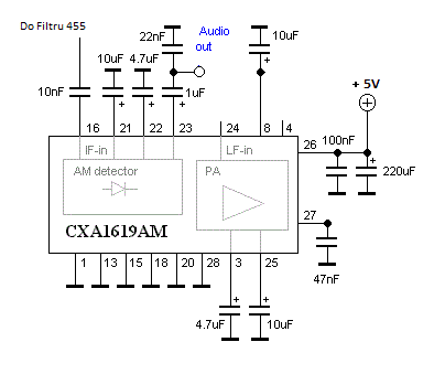

    Mam jeszcze jedno pytanie czy da się w tym radiu odblokować AM, ponieważ jest tylko FM, ale podczas prób z radiem President Johny II byłem słyszany, tylko była kwestia zakłóceń.

    Przestrojenie klasyczne, w szereg z kwarcem dławik 4,7µH.
    Nie da się bo nie ma, można dorobić ale zadając to pytanie widzę że nie masz żadnego pojęcia, więc = serwis, ale to sztuka dla sztuki przy obecnych cenach CB-radio.

    Dorobienie AM to wcale nie taki wielki problem (kwestia 10zł) i jeśli masz tam jakieś pojęcie o elektronice i potrafisz czytać schematy to da radę aby radio coś tam odbierało. Radio będzie miało tylko jedną wadę. Mianowicie bardzo silne sygnały będą niewyraźne i ciche.
    Da się ten problem zaleczyć dodając ARW ale tego Ci nie wytłumaczę bo dla mnie samego to chwila zastanowienia + trochę eksperymentowania pomimo, ze takich CB postawiłem w AM już dziesiątki

    Radyjko już przestrojone tylko nie stety tylko w FM, mam prośbę do kolegi "mkpl" który pisał coś o schemacie dzięki któremu można dorobić AM, bardzo bym kolegę prosił o wrzucenie tego schematu.
    Pozdrawiam:D

    Ja nie stroję na ARW a na S meter. Wpierw na max wskazania voltomierza a następnie porównuje napięcia na sąsiednich kanałach. 300Hz tez już dobry i wystarczający wynik. Testowane na CB pan top mini AM/FM (am dobudowany) no i dochodzi kwestia symetryczności filtra w p.cz
    lyseek8 obiecany schemat:
    Przestrojenie radia Premier CB line CB1000
