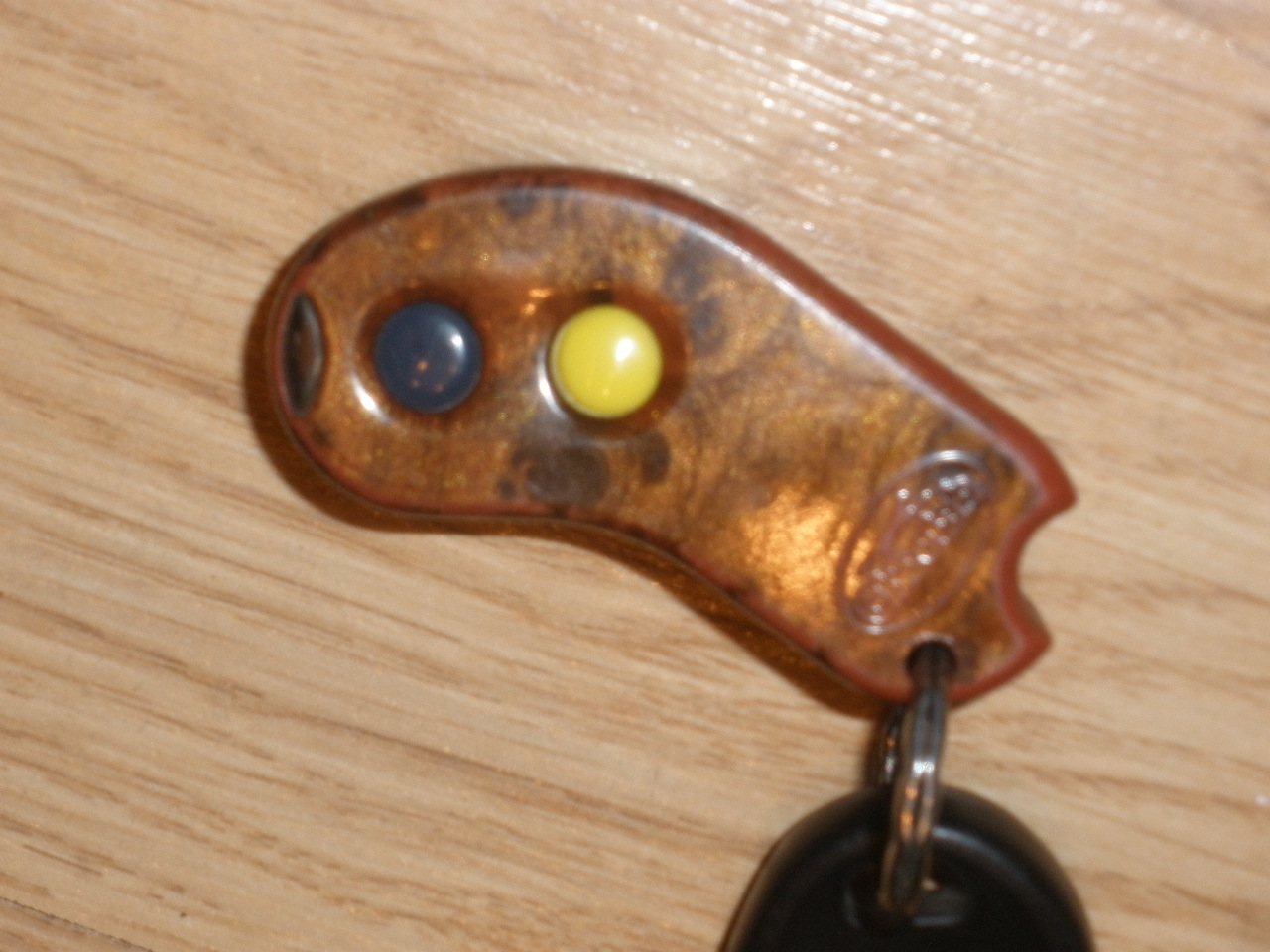

    Posiadam Citroena Xsare 1.9D z 1998r. Odkąd kupiłem ją nie działa centralny zamek z pilota. Baterie w pilocie wymienione, dioda miga, a zamki nic nie reagują. Nie wiem jakiej firmy jest ten alarm. Załączam jedynie zdjęcie syreny. Centralny zamek z pilota Xsara.

    Dożuć zdjęcie pilota (wewnątrz też). Poszukaj po kierownicą centralki do tych pilotów będzie najprościej znając nazwę. Syrenę masz więc po kabelkach i znajdziesz.

    Załączam zdjęcia pilota.
    Do centralki mam strasznie ciężki dostęp, gdyż znajduje się ona schowana za licznikiem i jest sporo rozbierania. Jeśli jednak jest taka potrzeba, to gdy tylko znajdę chwilę czasu to dostanę się tam i porobię zdjęć.
  • #4 9445962
    Autoalarm1
    Jest to Autoalarm Cheetah. Pozdrawiam.
